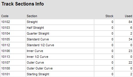

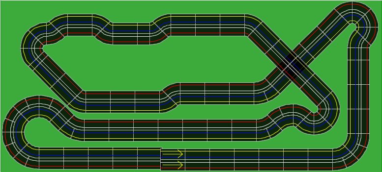

Voilà ce que j'obtiens, pour un premier essai.
Le circuit utilise une surface de 6,12 m par 2,77 m (hors bordures éventuelles).
Chacune des 4 pistes a une longueur de 25,90 m.
Le tracé :
La liste de rails :

Petite rectif' sur le tracé (nouveau tracé à la place de l'ancien), sans conséquence sur les tailles et les rails utiles :
le "pif-paf" de la ligne droite du milieu n'était pas bien placé par rapport au plan d'origine
