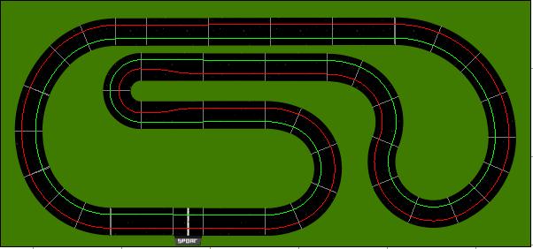

J'aime beaucoup les derniers tracés, c'est fluide tout doit rouler dessus et certainement de façon très agréable.
Pour les R1 je suis de l'avis général, mais pour typer un virage particulier cela peut être sympa.
Un peu comme l'épingle d'Adélaide du circuit de Magny-cours. Une épingle très serrée, suivie par un S rapide tout en accélération
Message modifié le mercredi 14 mars 2012 à 00h17 par Pat51

oé j'aime aussi les dernier tracé mais c est pas pour tout de suite sa fait un peu plus de rail la deja ..je vais les retracé sur ur30 voir si il ferme bien et j aurais le décompte des rail qu il me manque

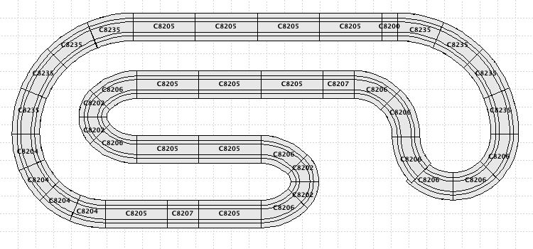

Eh ben, que voilà plein de nouveaux projets !

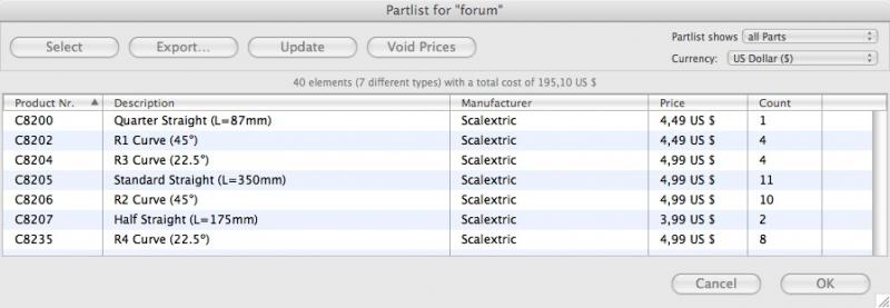

Je reviens au circuit 5 "de base", après un peu de détente devant un "vieux" DVD, voilà ce que cela donne,
avec la taille du circuit et des pistes, le dessin avec code des rails utilisés et la liste par code :
Surface : 3,10 m x 1,35 m
Longueur pistes : extérieure : 10,15 m - intérieure : 9,66 m

je viens de faire sa moi les courbes sont moins cassante je pense la ..
nico5985
Date du message : mercredi 14 mars 2012 à 00h54
sa rentre nikel dans mes dimensions .. aucune courbe pareil et assez fluide je pense
bouvier
Date du message : mercredi 14 mars 2012 à 13h13
salut tout le monde
Perso je préfère celui de Viraufrin, les virages serrés en milieu de plateau équilibres les chances des deux pistes puisse que, une fois à l’intérieur, une fois à l’extérieur
et je n'aime pas ton demi tour de gauche qui est plus resserré sur les entrées et sorties qu'au milieu, on dirait qu'il c'est prit une porte dans le nez , de plus je doute de son intérêt au pilotage qui demande un gros freinage en entrée, une petite accélération au milieu pour finir par un nouveau freinage en sortie, ce n'est pas mon idée de la fluidité
Bon je dis ça, se n'est que mon avis si il te plais comme ça, fonce

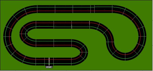

voila j'ai retravaillé celui de viraufrin pour avoir moin de rail a racheter et aussi pour qu il rentre sur mon plateau sa donne sa :
bien pas bien??

Date du message : mercredi 14 mars 2012 à 17h01
nico5985 a écrit :
Voilà, j'ai retravaillé celui de viraufrin pour avoir moins de rails à racheter
et aussi pour qu'il rentre sur mon plateau. Ca donne ça :
bien pas bien??
En effet, là tu as besoin de 8 courbes R3 et de 8 courbes R4, sachant que tu en as déjà 4 de chaque si ma mémoire est bonne,
4 courbes R1 seulement ( faut pas en abuser ! )
10 droites au lieu de 11 et 1 seul 1/4 de droite au lieu de 2
(ceci dit, les 1/4 de droite peuvent toujours servir pour "fignoler" la fermeture d'un tracé)
Et le tracé reste dans l'esprit de ton projet "circuit 5"
