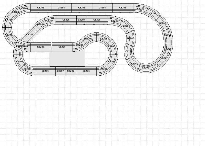

fan2flat a écrit : Bonjour,
Je trouve que le dernier que tu présente est très sympa avec toutes ses courbes variées
Deux courbes cassées. Enfin une sûrement, l'autre c'est selon le sens de rotation mais de toute façon j'aime pas cette entrée ou sortie de courbe (voir plus bas)
C'est aussi le cas pour certains des autres tracés que tu présentes.
Souviens-toi du tuyau de Fred : disposer les courbes en rayon de plus en plus serré en entrée puis de plus en plus large en sortie
( exemple R4 -> R3 -> R2 -> R3 -> R4 )
Et évite les R1 (que tu n'as pas pour le moment) : les voitures "longues" ou "hautes" les supportent très mal

t'en pense quoi du dernier? je le trouve pas mal a l'œil a voir en vrai puis sa laisse de la place pour la deco après c'est sur il est pas super long 9.76m et 9.85m mais faut bien commencer :).. et c'est a éviter pour vous l'épingle en r1 rétréci?
Oui, essaye d'éviter le 180° en R1 d'en bas, d'autant plus que je ne suis pas sûr que les courbes "chicane" existent en R1.
Autre problème : tu vas avoir une grosse partie en surélevé
si tu veux assurer un angle de montée (et de descente) progressif autour du pont

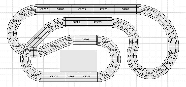

Pour le "circuit 5" , je tente de te trouver une solution plus "propre", je te mets le schéma dès que je l'aurai fait
GD
Selon la surface ton circuit sera plus ou moins long, ça c'est une évidence. Donc pour commencer fais avec et un jour peut-être tu feras plus imposant.
Pour l'épingle Berteen te donne une bonne solution. Celle que tu cites permet à l'auto qui suit la voie intérieure de passer plus facilement, mais l'écartement des voies étant rapproché il y a risque de collision. C'est un choix personnel à faire mais dans les deux cas c'est un passage un poil compliqué pour certaines voitures comme te dit Viraufrin.
Le dernier circuit sur la base de Bouvier est bien, c'est dommage de ne pas pouvoir placer ton stand.
Patrick

oui sur celui la j'avais pensé surélever toute la ligne droite du fond pour peut être intégrer des stand dessous puis une partie des deux virage extérieur pour la monté et la descente a voir .. merci d avance pour ton tracé..

Bon, pour le circuit 5, je "sèche" un peu : réponse demain, "la nuit porte conseil"

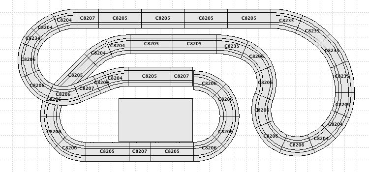

bouvier
Date du message : mardi 13 mars 2012 à 22h04

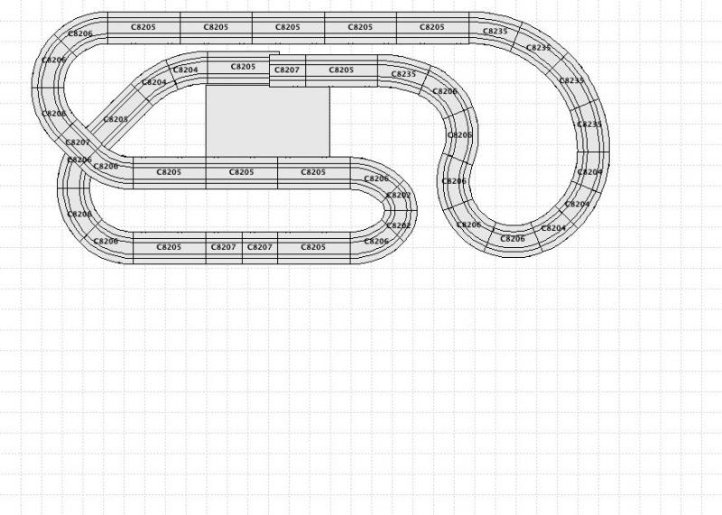

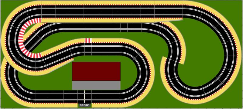

Suite aux avis donné depuis tout à l'heure, j'ai fais deux essais pour tenter de sauver ton stand et virer les courbes chicanes, à noter que dans le deuxième il faut qu'il puisse passer sous la piste pour que cela fonctionne
nico5985
Date du message : mardi 13 mars 2012 à 22h09
pas de souci pour le stand vraiment !! il cache un peu la vue derrière je trouve façon :/ donc je prfr encore en refaire un en m'adaptant au tracé .. j'ai une préférence pour le dernier entre les deux dernier proposé mais ton premier est pas mal aussi je trouve

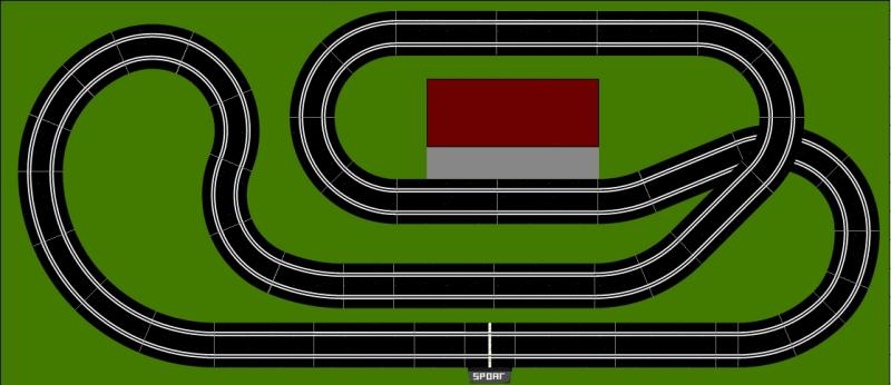

Et comme ça dans l'autre sens ?
1,35 x 3,10 m

j ai mis la ligne droite au fond pour faciliterl le ramassage :/ et j ai 3 m pas plus mm un peu moin pour pouvoir mettre des bordures !!
GD
Date du message : mardi 13 mars 2012 à 22h34
Effectivement ça fait trop long ce support alors.

1,35 x 3 m - 11,08 m par voie

Pour suivre l'idée de GD et 3mX1,4m

Je préfère le tien car la partie gauche est mieux. Mais ça laisse moins de place pour le stand qui vient près du rail droit à gauche. Est-ce que ce serait mieux, en partant de la fin de la ligne droite du haut, cette combinaison : 2 x R3 + 1 x 1/2 R2 + 3 x R2 + 1 x 1/4 droit + 1 x 1/2 droit + 1 x R4 + 1 x 1/2 droit ?

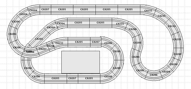

bouvier
Date du message : mardi 13 mars 2012 à 23h59
Ton idée est très bonne, mais la combinaison ne boucle pas très bien sur mon logiciel, voilà deux variantes sur le même principe
maintenant méfiance, comme nous n'utilisons pas le même soft, à vérifier se qui fonctionne le mieux au montage réel, car je n'ai pas une total confiance sur la précision du mien
GD
Date du message : mercredi 14 mars 2012 à 00h09
bouvier a écrit :
GD a écrit : cette combinaison : 2 x R3 + 1 x 1/2 R2 + 3 x R2 + 1 x 1/4 droit + 1 x 1/2 droit + 1 x R4 + 1 x 1/2 droit ?
Impec !! Les deux sont très bien mais je crois que le premier fermera mieux. Remarque avec le pont l'autre aussi peut-être. Et je suis d'accord avec toi, même UR3.0 n'est pas très fiable.
