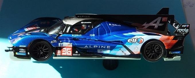

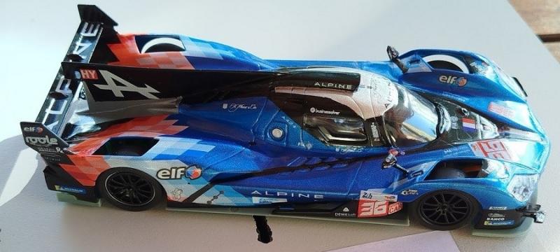

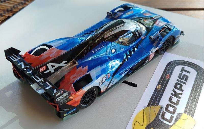

Et voilà...Enfin la fin de l'aventure !!!

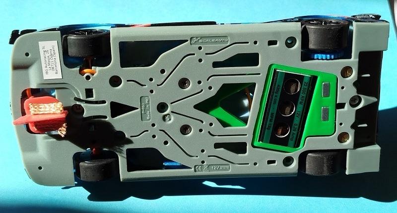

Reste à installer les inserts. C'est une nouveauté Cockpist que d'avoir fabriqué en 3D des inserts dont le dessin se rapproche des inserts réels. (pour la F499 également)
Attention les inserts avant et arrière sont de taille et de profondeur différente ; Les jantes avant d'origine Scaleauto sont d'un diamètre exagéré et ont tendance à frotter sur la carrosserie. Perso pour faire rouler l'auto je les remplace par des jantes 17 Slot it ou Sideways et j'y met des pneus taille basse. C'est sans doute moins réaliste mais bien plus efficace en piste.
On a également dessiné des insert pour ces jantes de 17
Je fixe la carrosserie au châssis par les 2 vis Scaleauto habituelles sur ses hypercar ; je m'assure qu'il y ait un léger jeu du châssis d'arrière en avant (ou inversement !) par rapport à la carrosserie ; Si ce n'est pas le cas j'agrandis les trous de fixation du châssis dans le sens correspondant. Ce n'est pas nécessaire pour cette auto
Ca y est l'Alpine A 424 est prête à rejoindre la piste. Il faudra faire les réglages qui conviennent et caler la carrosserie au châssis par les petites vis M2 ; Des cales sur la carrosserie sont prévues pour cela.
C'en est fini pour ce post un peu long , je le concède ! Avec les 30' nécessaires pour adapter la carrosserie au châssis il aura fallu 20h et 10' pour partir du kit brut au résultat ci-dessous.
Si le cœur vous en dit il y a quelques kits d' A 424 disponibles…

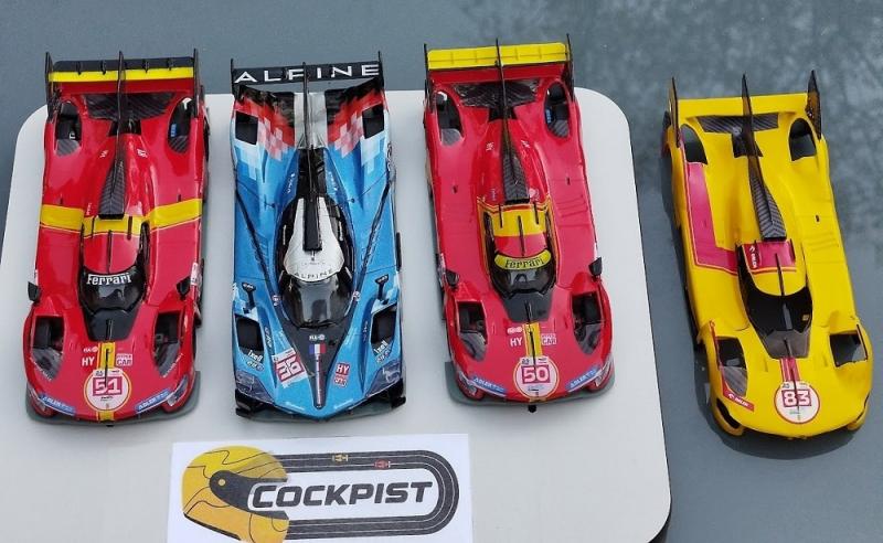

L'Alpine A 424 vient rejoindre ses consœurs 3D Cockpist et la F499 jaune qui est en test de déco avec ses couleurs victorieuses au Mans 2025
