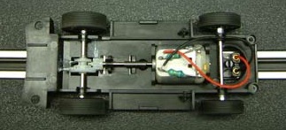

le kit ready to run semble très bien, mais si je veux adapter une Revell-Monogram/Shelby Cobra Coupé Nurburgring '65 dont le moteur est en ligne à l'avant comme ici:
il faut que j'achète le berceau ch34b et qu'en est-il de mes roues d'origine (qui sont très belles ):
1/ elles s'adaptent , ainsi que que les axes ?
2/ est-il recommandé de ne pas les garder pour une meilleure tenue de route ?
même question pour le moteur/pignon/couronne...
Message modifié le mardi 31 décembre 2013 à 13h02 par cartist
