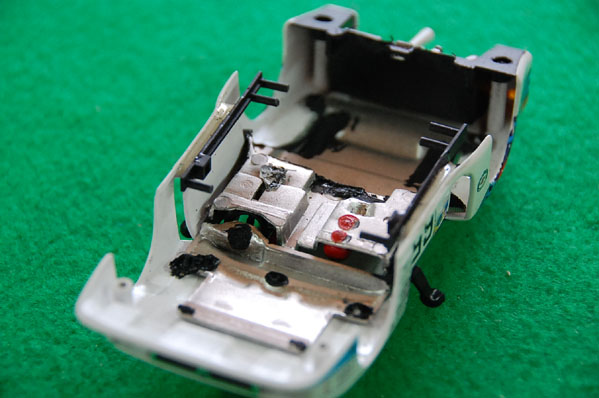

j aimerais monté une lancia beta sur un chassis hrs 2
je ne sais pas trop a quoi corresponde les pièces fournis
est ce qu il s agit de 2 systèmes de fixation different
ou alors c est le meme système et dans ce cas j ai encore moins compris que ce que je crois(et la je suis vraiment nul alors)
j ai fait une recherche mais j ai rien trouvé(visiblewment suis pas très doué pour les recherches non plus)
si il y a un example avec photos cela serait surenment mieux

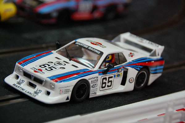

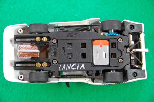

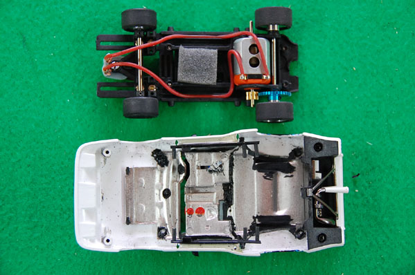

Tiens mon Joe,
Voici comment j'ai monté la mienne, si ça peux t'aider.......
