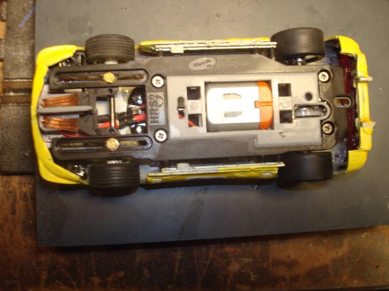

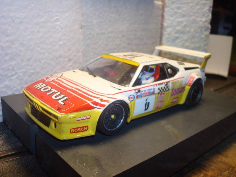

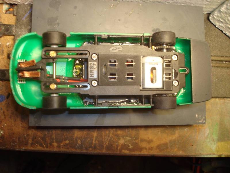

bon alors comme je l avais promis voici les 4 hrs que j ai monté dernièrement par ordre chronologique:

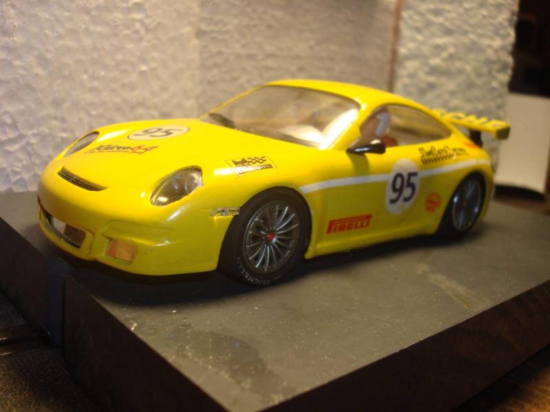

une carrosserie ninco posrche 997 sur HRS2 inline. le premeir que j ai monté et je me suis fait avoir quand à la coupe des picots donc la caro bouge un peu sur le chassis mais avec de la pate a fixe dedans tout va bien

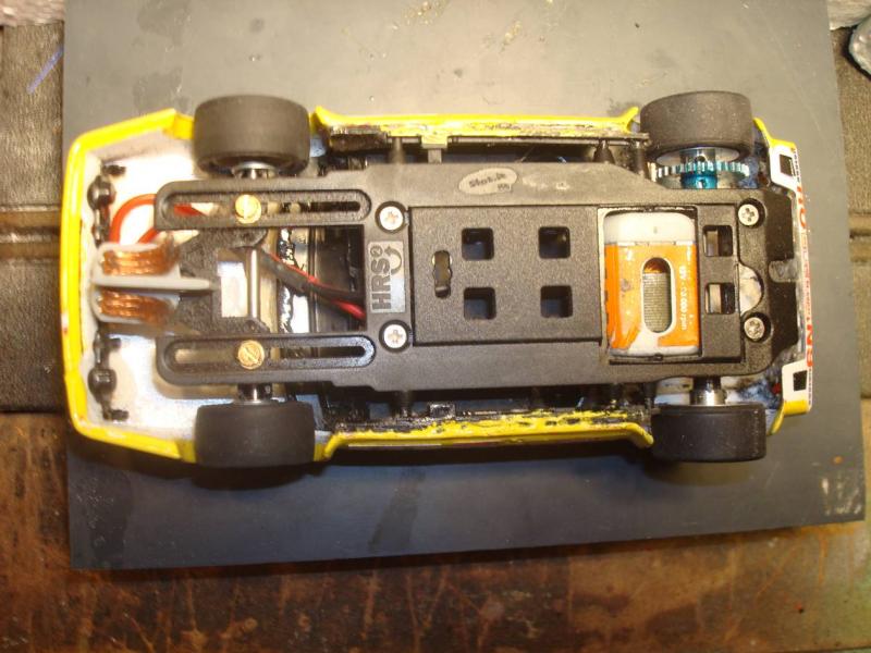

ensuite une carrosserie BMW M1 (fly) sur HRS2 sideline

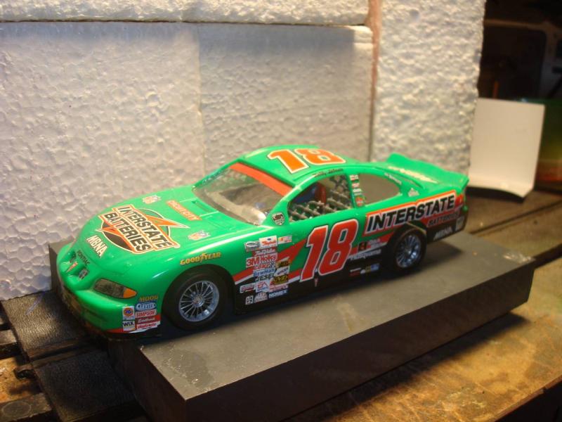

une carrosserie NASCAR pontiac sur un HRS2 sideline. Tres simple a monter

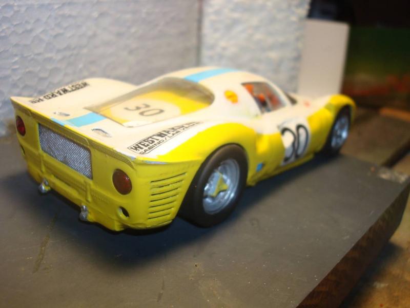

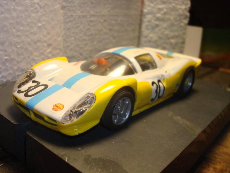

pour finir une petite dernière

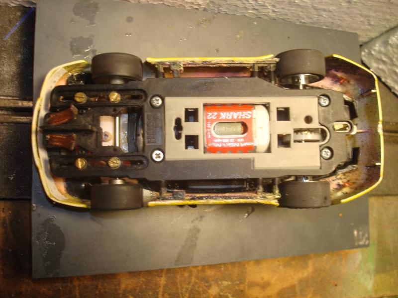

une carrosserie de FERRARI 330 P scalextric sur un HRS2 inline. Impossible a monter sur un HRS sideline a cause de l empatement trop marge. En effet les roues seraient ressorties sur trop de largeur
il est notable que pour la ferrari (si vous la connaissez d origine chez scalex) que le chassis d origine comprends les bas de caisse. J ai donc été obligé de coupé les bas de caisse et de les recoler puis les aplanir pour que les picots s appliquent bien dessus avec de la carte téléphonique.
Je dirai globalement que ce n est pas tres compliqué de fabriquer un HRS. Il faut faire attention aussi a la hauteur donc réduire considérablement l habitacle pour que le HRS puisse entrer dans la carrosserie.
Pour finir quand on achète du HRS ce qui est génial c est que tout est adaptable et compatible entre eux. Dailleurs la FERRARI a été monter avec des restes de HRS et des roues ninco prorace.
C'est autos fonctionnent comme des vrai slot it ce qui apporte un plus et qui permets ainsi quand a une auto que l on aime par son look d en faire une vrai voiture de course. Perso je les équipe de NRS ce moteur est plus agréable que le tete orange slot it d origine. De plus les slot it récupérer font d excellents moteurs pour d autres autos de toutes marques confondues.
voila j espere ne pas avoir été trop long. Bonne fêtes a vous

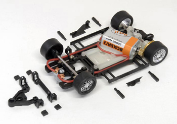

Bonjour à tous,
Je viens d'acheter un HRS 2 avec moteur angle winder. (le même que sur la vue éclatée en photo dans le sujet)
Quelqu'un peut il me dire à quoi servent les petites pièces additionnelles? Je veux parler des petits carrés et des deux pièces asymétriques sur les côtés.
j'ai monté ça sur une carrosserie de toyota supra Ninco, j'ai du laissé tomber le nouveau système d'accroche au profit de l'ancien. trop galère pour moi. Existe t'il des astuces.
Merci de vos réponses
Date du message : jeudi 31 décembre 2009 à 15h47
Les tites pièces carrées servent à ... Jme suis toujours posé la question mais j'ai arrêté il y a bien longtemps... Note que si quelqu'un à la réponse, je suis preneur...
Pour les pièces asymétriques ca doit être celle pour masquer les "trous" si tu mets un batis moteur inline ou side...
