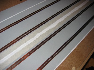

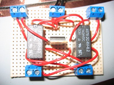

Bon petite avancée du jour : une carte de changement de poste de pilotage ( ) et le début des lignes blanches ( )
J'ai rajouté une petite rubrique "Bétisier" : j'y empile toutes les conneries que je fais dans la réalisation de ce circuit....Il parait que l'on apprend de ses erreurs....C'est pas gagné mais peut-être que d'autres pourront apprendre des miennes

| mman42 a écrit : | Bon petite avancée du jour : une carte de changement de poste de pilotage ( ) et le début des lignes blanches ( ) J'ai rajouté une petite rubrique "Bétisier" : j'y empile toutes les conneries que je fais dans la réalisation de ce circuit....Il parait que l'on apprend de ses erreurs....C'est pas gagné mais peut-être que d'autres pourront apprendre des miennes
Toujours à la même adresse : http://mmandard.club.fr/index.htm
superbe le bétisier j'apprécie trés bétises pour ne pas faire les mêmes

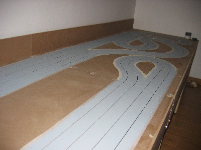

hello;
Je viens de tout lire... c'est extra d'avoir fait ce reportage !
Et c'est ambitieux comme 1° piste bois, chapeau !
Si je peux te donner un petit truc qui marche bien sur mes circuits bois, au niveau du raccordement des modules, tu pourrais tailler tes slots légèrement en entonnoire. Histoire de te créer une petite "tolérance" dans tes raccordements.

Merci pour l'astuce Attila ; j'y avais pensé avec mon défonceur en chef, mais le problème n'est pas que cela bute au niveau du guide mais ce sont les roues avant qui rencontrant la marche font parfois desloter la voiture...A part poncer et prier pour qu'au prochain remontage je sois pil poil au même endroit, je ne vois pas...  Auteur Message fred Maitre Jedï du Slot

| fred a écrit : | Terrible tous tes bricolages Marc Et le coup du bétisier : excellent Pour ton site, si tu veux un coup de main, on pourra regarder ça et essayer de l'enrichir : entre les projets de pistes bois, le CF Davic et sans oublier nos arsouilles du vendredi, il devrait y avoir de la matière ...
Yes Fred !! Excellente résolution 2008 !! Les rubriques sont déjà crées (tu as remarqué que j'avais ajouté une rubrique "Compétition" ???).....Mais enfin l'avis d'un pro sera top !
Quand tu veux !!
Par ailleurs, il faut que tu me conseilles pour les lignes blanches....Tout ce que je fais, je le trouve ET Moche ET pas réaliste......Si tu as quelques exemples..... Auteur Message mman42 Bargeots
