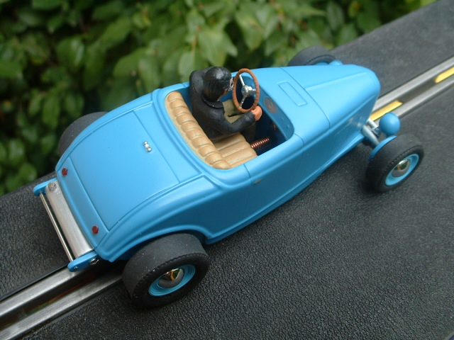

Date du message : dimanche 1 octobre 2006 à 18h16

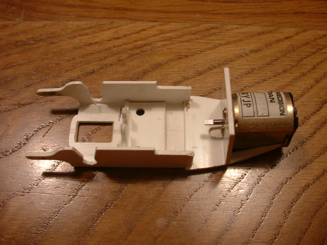

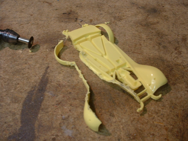

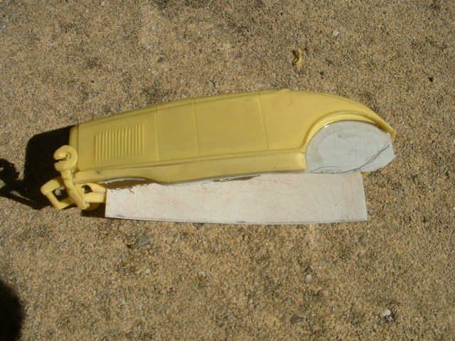

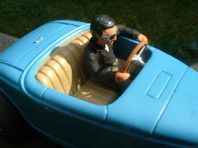

c'est un modèle rare
en fait c'est surtout le chassis qui est rare puisque unique ! comme d'hab sur mes scratch quoi !
la base c'est une maquette pyro avec un gros défaut de moulage puisque la partie chassis/ailes ne fesait pas jonction au niveau des ailes arrière , mais c'est pas un problème pour moi puisqu'il n'y a plus d'ailes
quoi d'autre... le moteur est a l'avant comme sur les fly, un petit moteur récup sur une machine à écrire, d'aileurs il faut que j'en trouve un autre pour le remplacer car celui ci n'est pas trés performant.
(est ce que quelqu'un connait les moteurs scaleauto SC0014 ou SC0015 ?)
ça roule pas trop mal en courbe et ça ira plus vite en ligne droite dés que j'aurais changer le moulin ![]()
a oui ! les jantes, la tête du pilote et les feux arrière provienent d'un cox pink-kar ![]()
la difficulté a été de rentrer le moteur et de caser le guide, la callandre est trés reculée sur ce type d'auto (ou l'essieu trés avancé je sais pas) du coup le guide se retrouve un poil en arrière de l'essieu

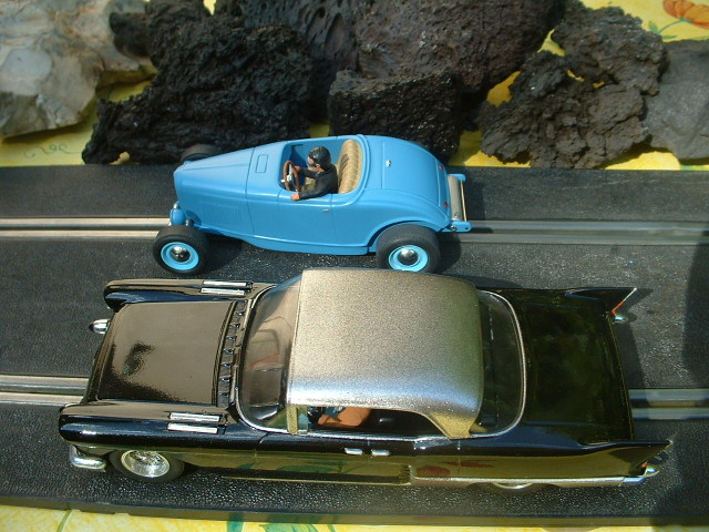

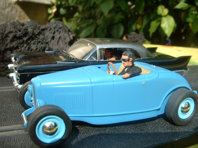

Date du message : mercredi 4 octobre 2006 à 14h23
moi je dis y'en a un qui m'a blasé avec sa guenon !
voilà quelques tofs de plus
la cad qui est petite ou le rod qui est gros ?

Date du message : mercredi 4 octobre 2006 à 15h34
kro a écrit :moi je dis y'en a un qui m'a blasé avec sa guenon !
wouhaaaaaaaaa la gueule avec la Cadillac à côté !

kro
Date du message : vendredi 6 octobre 2006 à 11h04
elle vont bien enssembles hein ![]()

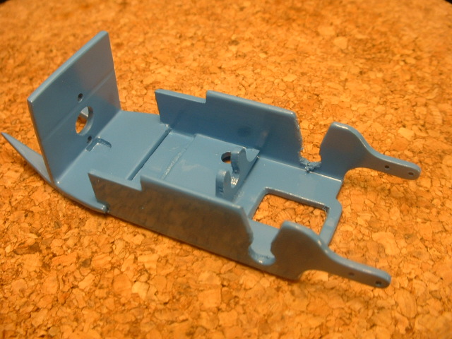

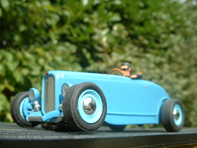

Date du message : mardi 20 novembre 2007 à 21h21

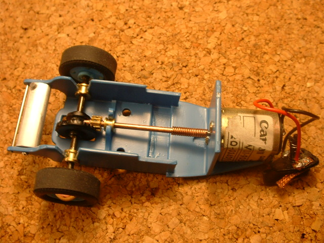

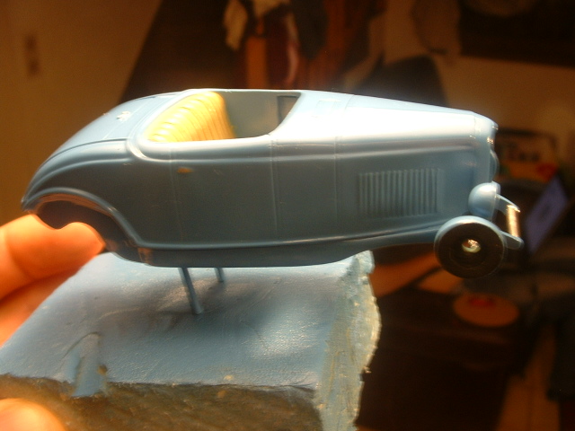

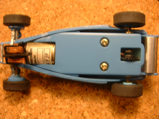

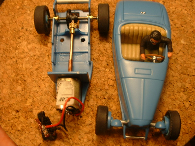

bon je fais remonter le topic suite a le demande de details de ce model par un membre du forum
me semblait que j'avais détaillé la chignolle quqlque part mais ou !
alors voilà + de photos
la pyro de base qui se trouve encore facilement il me semble via ebay
