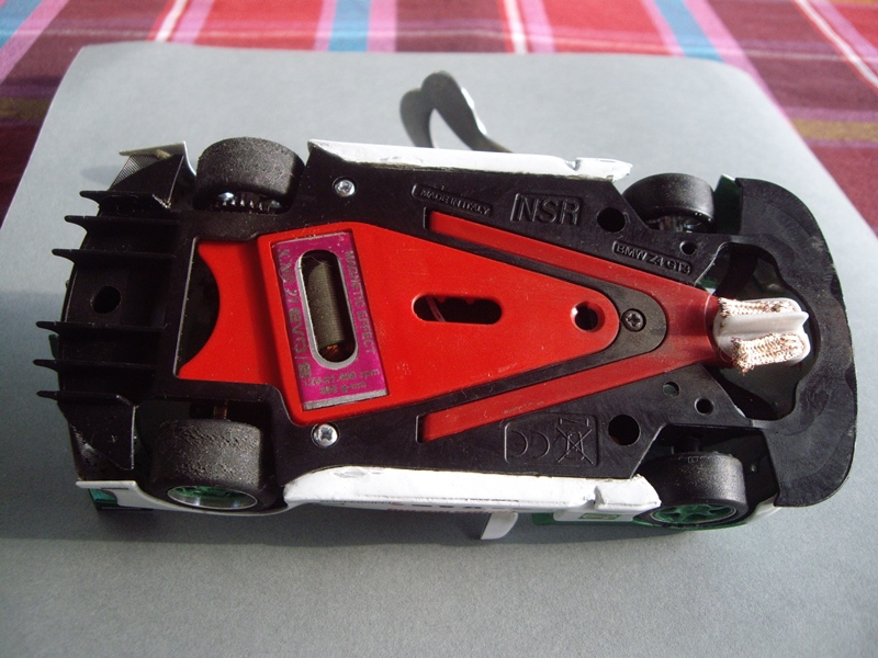

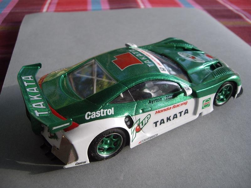

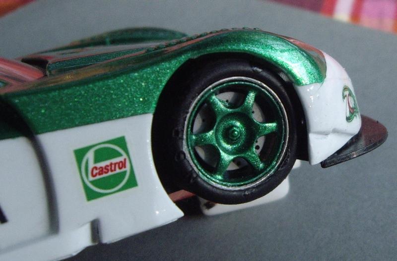

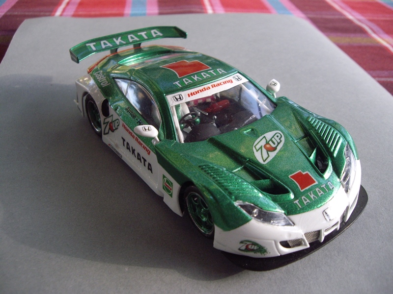

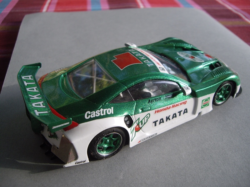

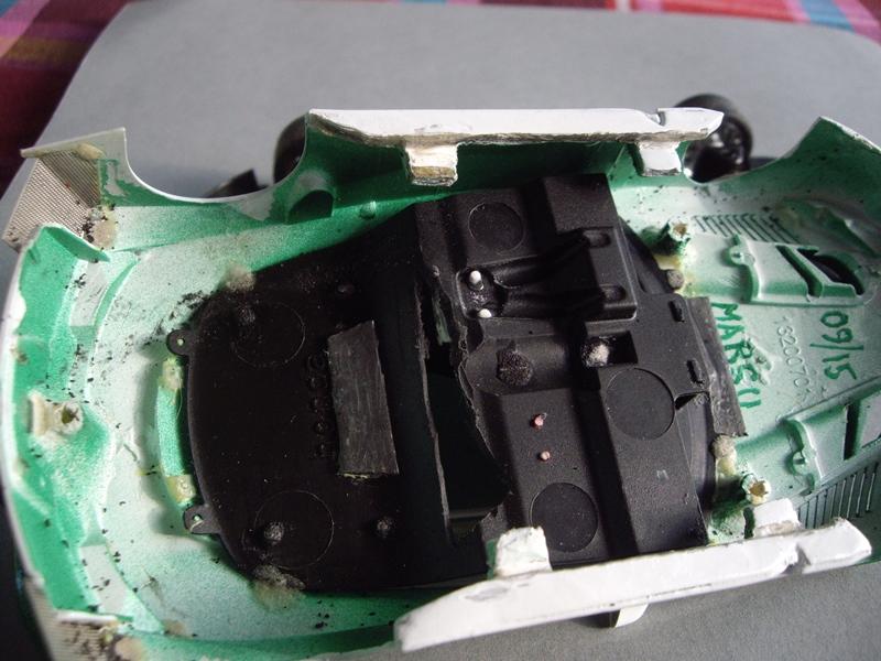

voilà ce que j'ai trouvé comme solution pour cette Honda Scaleauto
- Une carrosserie kit blanc que j'ai peinte Takata
- Y adapter un châssis BMW Z4 NSR
pour cela il faudra découper un peu le radiateur avt du châssis
et la partie arrière
Franchement rien de bien compliqué jusque là.

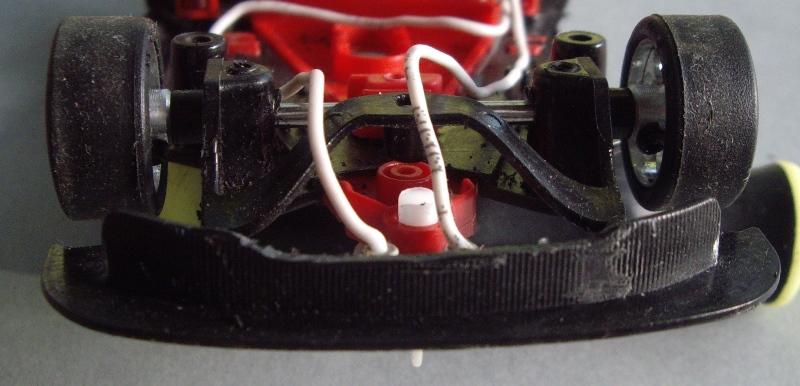

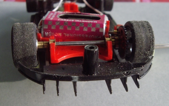

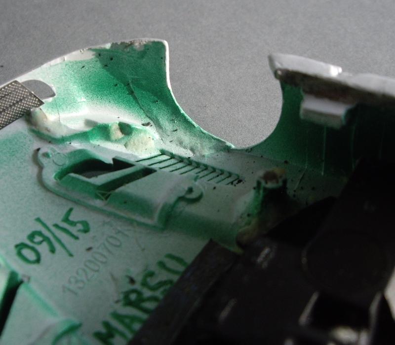

- Ce qui est un peu plus compliqué c'est de positionner 3 puits de vis sur la carrosserie en face des emplacements de vis du châssis NSR; Mettre 2 bandes de carton rigidifiées le long des bas de caisse latéraux pour "élargir" le châssis BMW NSR ainsi que des petits supports sur lesquels reposeront le châssis lui évitant de basculer exagérément.
Ne pas oublier de découper une partie du cockpit plastique ( à moins de mette un lexan) pour que le moteur NSR en angle winder puisse passer.
- Et enfin réduire les passages de roues avants (dans leur moitié avant) de la carrosserie pour que les roues avants du châssis BMW soient centrées par rapport à la carrosserie Honda
Et voilà l'auto est géniale complètement au niveau d'une NSR GT sortie de boite, un régal

Pour positionner tes puits de vis tu as fais comment ?
Quel type et taille de cheville, j'aimerai bien faire la même chose pour adapter un châssis slot-it sous un F40 Fly.
En te remerciant.

Pour ma part:
1)Je visse directement les chevilles sur le châssis.
2)Je coupe à la bonne hauteur celle ci en mettant mon châssis sur un marbre et et en positionnant la coque sur le châssis
3) Dés que les chevilles sont à la bonne hauteur et que la coque est parfaitement positionné,je dépose une lichette de colle bi-composant sur l’extrémité de chaque cheville
4)je positionne la coque sur le châssis et le marbre. Si nécessaire caler le tout avec des cales. Les cales peuvent rattraper des chevilles trop courtes, la bi-composant faisant le reste
5)Laisser sécher...
6) Dévisser délicatement au risque de décoller. J'utilise des vis plus fine set vissées sur qque filets pour éviter de contraindre la colle pendant cette opération.
7)Vérifier la bonne position de la coque et renforcer le collage
Sinon j’utilise les blanches de chez LM

Pour ma part je mets moteur et axes + roues avants et arrières sur mon châssis
je retourne la voiture en essayant de poser le châssis sur les bas de carrosserie et souvent je me sert de la lame avant du châssis.
Après m'être assuré que mes roues sont bien centrées / aux passages de roues, avec un crayon à mine (à poussoir) je passe la mine dans les puits de vis du châssis et je marque au crayon les emplacements correspondants sur l'intérieur de la carrosserie.
Toujours avec la mine du crayon j'évalue la hauteur de mes chevilles en faisant un poil plus grand
Puis je colle les chevilles sur les emplacements crayonnés avec de la colle bi composante également.
Avant que ça sèche j'ajuste en faisant passer un clou ds le châssis et qui va rentrer ds les chevilles (la voiture est châssis en l'air)et je m'assure que mes chevilles sont à peu près verticales.
Une fois bien sec j'enlève les clous, je rigidifie la base des chevilles à la super glue et je lime mes chevilles si nécessaire.
Ce sont les chevilles blanches que j'utilise.
Bon ça parait compliqué mais ça ne l'est pas tant que ça. J'ai bien du en faire 50 des adaptations châssis et je ne me souviens pas en avoir raté plus de 3 ou 4 auquel cas il suffit de décoller les chevilles et de refaire...
C'est clair qu'un châssis complet NSR n'est pas donné c'est pour cela que j'économise en n'achetant que la carrosserie quand c'est possible. Même sur un châssis 3D il faudra acheter ensuite (si c'est une voiture Scalex,Scx,Carrera, voire Scaleauto...) jantes , support moteur, moteur, guide et on sera pas loin du châssis NSR tout équipé
Bon courage

Petite precision:
Montage sur marbre creux ou sans tresse afin d'eviter de coller le montage sur un chassis vriller et/ou sur - élevé a cause des tresses.
