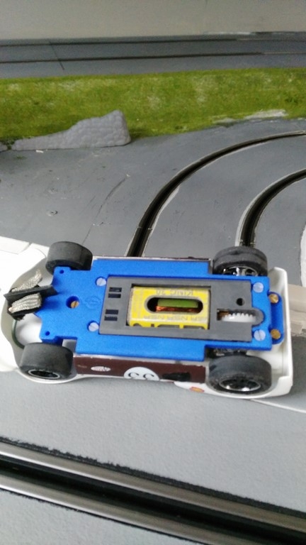

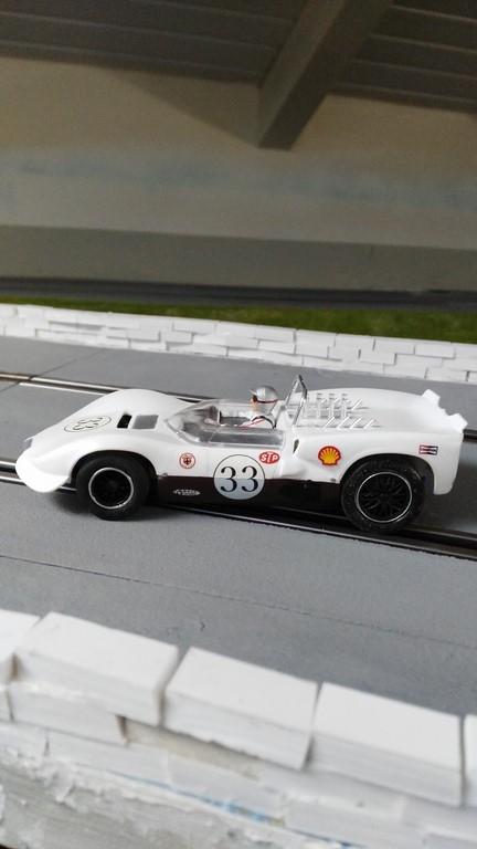

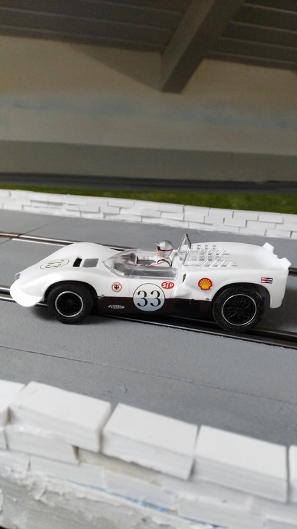

J'ai envie de monter des résines de nouveau. Mais je me refais un peu la main avant de m'attaquer à des kits un peu sympa.
Je me suis donc consacré à une Chaparral 2A qui traînait dans mes étagères depuis deux ans.
La voiture à une histoire. Un jour je reçois un colis de VPC . Oui, j'avoue, pour certaines pièces anciennes ou autres, je m'adresse aussi au sympathique Pascal.
Mais quand il a envoyé le colis en Guadeloupe, Pascal y a mis par erreur une coque seule de Chaparral 2A Revell.
Qui est de plus arrivée avec un capot fendu et un pare brise abîmé.
Après contact avec Pascal je gardais la coque, sans pouvoir me résigner à la mettre à la poubelle.
Je réparais à l'époque la fissure mais le résultat sur la déco était catastrophique.
Donc la j'ai entièrement décapé puis repeint la voiture dans sa couleur d'origine. Je n'avais plus le numéro 65 ni le decal "cox" mais tant pis.
Je lui ai collé un châssis Olifer, un NSR King 30K et des jantes alu à l'arrière.
Reste un peu de finition, mais ça roule (assez vite!).
Si quelqu'un a le pare brise qui va bien sans trace, je suis preneur!
