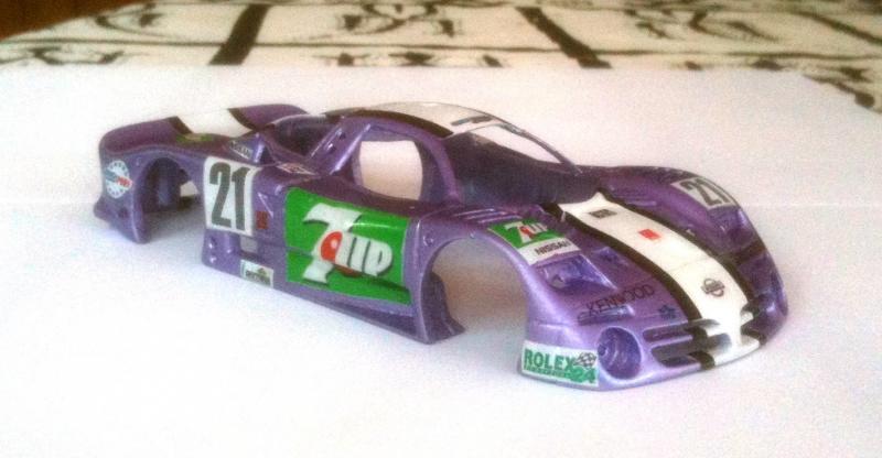

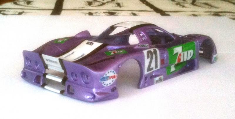

combiandco
Date du message : vendredi 30 avril 2010 à 15h13
bon apres plusieurs test de verni sans resultat j'ai passer commande d'un flacon de micro je vais peut etre finir ma deco ce WE
tiloup40
Date du message : samedi 1 mai 2010 à 01h58
combiandco a écrit :
je n'avais sous la mains que du verni humbrol ....est il responsable pas sur..
ATTENTION au verni HUMBROL ! Si c'est le verni "enamel" ... il jaunit avec le temps.
Pour ton problème, c'est peut-être que tu découpes le décalque trop prês de ce qui est imprimé (ce que l'on doit faire avec un vrai décalque) ... laisses une petite zone d'un demi millimètre entre ta découpe et la partie imprimée.
combiandco
Date du message : dimanche 2 mai 2010 à 19h51
avec le microscal c'est que du bonheur
voici le resultat
