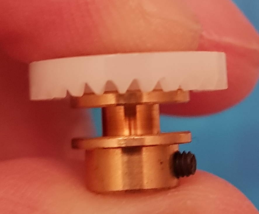

Date du message : jeudi 28 octobre 2021 à 10h52
Je n'ai pas ce type de voiture à ma disposition, mais d'après les photos trouvées sur internet la couronne est montée d'origine à droite de la voiture dans le sens de la marche, c'est-à-dire comme le montage Slot.it. L'asymétrie des dents de la couronne offset ne devrait pas poser de problème, sauf si l'offset n'est pas assez important. De mémoire, Slot.it préconise l'utilisation de ces couronnes pour un offset de 1mm. Si l'offset est de 0,5mm par exemple cela pourrait poser problème. As-tu essayé une couronne non offset?

lpmc6622 a écrit :L'asymétrie des dents de la couronne offset ne devrait pas poser de problème, sauf si l'offset n'est pas assez important.
Je me suis souvent demandé la différence entre les couronnes blanches et les autres! T'es sur de l'asymetrie?
Pour ce qui est du montage à gauche ou à droite , ca ne change rien mis a part le sens de rotation des roues arrières.
Fan de la Lola T70 MKIII
Date du message : jeudi 28 octobre 2021 à 18h32
DRT a écrit :lpmc6622 a écrit :L'asymétrie des dents de la couronne offset ne devrait pas poser de problème, sauf si l'offset n'est pas assez important.
Oui, oui. Regarde une couronne offset blanche de Slot.it, chaque dent ne forme pas une sorte de triangle isocèle, ou dit autrement la pointe de la dent ne tombe pas au milieu de la base.

J'ai observé attentivement les dents de la couronne Offset : il me semble qu'il n'y a pas d'asymétrie (à l'œil en tous cas !)

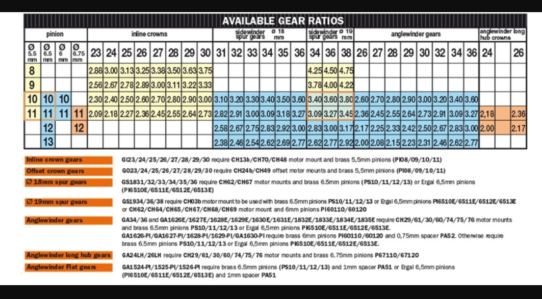

Mais là effectivement, avec un pignon de 13 dents (diamètre imposé de 5,5mm par la couronne utilisée) tu as une différence d'entre-dents (ce que les anglo-saxons appellent le pitch) sans doute trop importante avec la couronne. Les couronne Slot.it ont un pitch fixé à 48 (si le nombre de dents augmente le diamètre aussi, conséquemment). Cela correspond au pitch des pignons de 8 (pitch de 46) et 9 (pitch de 50) dents. Avec un pignon de 13 dents, le pitch est de 69, soit plus de 40%. En gros, tes dents ne sont jamais correctement alignées…
Plutôt que d'augmenter le nombre de dents du pignon, tu ferais mieux de diminuer le nombre de dents de ta couronne.
Par contre, si je comprends bien tu voulais mettre du 13/23. C'est juste énorme! Je crois bien que 23 dents est le minimum chez Slot.it…

lpmc6622 a écrit :Plutôt que d'augmenter le nombre de dents du pignon, tu ferais mieux de diminuer le nombre de dents de ta couronne.
Tu as raison : 23 dents est le minimum fabriqué par Slot it en In Line
Je ne peux donc pas diminuer davantage le diamètre de la couronne...
En revanche, je peux monter du 11Z en diamètre 5.5 mm, il existe 5 ou 6 références.
