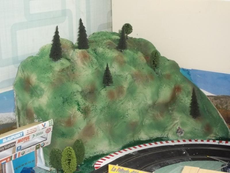

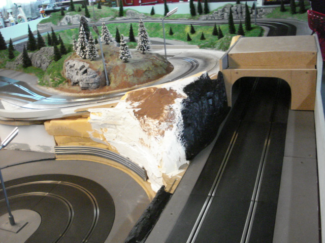

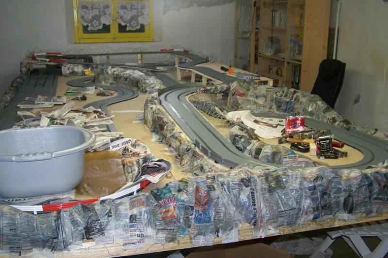

pour le platre (28 kilo sur mon circuit :p) je vai te donner mes solutions
dans les 2 cas j ai utilisé une armature en griage pour les reliefs importants

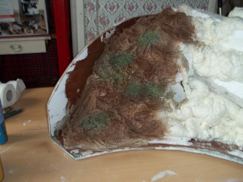

soit avec mousse expensive :
tu "apliques" ta mousse expensive plus ou moins bcp (c est pas français) en fonction du volume que tu veux donner et en essayant d aprocher un peu a l arache les formes que tu veux avoir (je dis bien a l arache parce que j ai eu une mousse qui muliplié son volume par 10 ca a été folklo a la fin j avais des choufleurs ) et tu laisses secher
aprés , soit tu retailles un peu au couteau si tu trouves certaines parties trop rondes (ce que j ai fait le long des routes par exemples)
pour le platre, j ai fait 2 couches, une assez epaisse (un truc un peu genre pate a tartinier liquide) mélangé a du sablon et de la litiere pour chat (un truc avec la litiere, mouille la avant sinon le platre tire beaucoup trop vite) que tu apliqueras soit au gros pinceaux a papier peint ou a la main (perso)
sans forcement laisser secher 2 jours (20 minutes aprés en fait :p) tu repasse une couche EXCLUSIVEMENT de platre , mais pour ca tu fais un truc un peu pate a crepe et tu étales au pinceaux (le but étant de cassé un peu la rugosité des grains de sable)
aprés plus qu a preindre
pour le papier maché
grillage assez rigide, le mien était trop souple et avait tendance a faire des creux sur les grandes parties que formes . la dessus tu mets du papier journal badigeoné de colles ( n hésite pas a metres plusieurs couches , il faut essayer de rigidier un peu l ensemble)
et aprés tu laisses sécher une paire de jours (faut que ca soit vraiment sec sinon le platre va passer au travers)
aprés pour le platre, meme chose que cité au dessus
pour ce qui est du temps de séchage, j ai fait mon platre par un temps un peu comme celui la (mars avril 2010) et j avais pris du platre de scelement (archi dur) qui n était pas forcement mauvais, sinon le platre de moulage est pas mal (leroy merlin en sac vert), et ca a mis une bonne semaine. je te conseille meme de laisser 15 jours pour avoir la paix surtout si tu en mets une bonne tartine !!!
