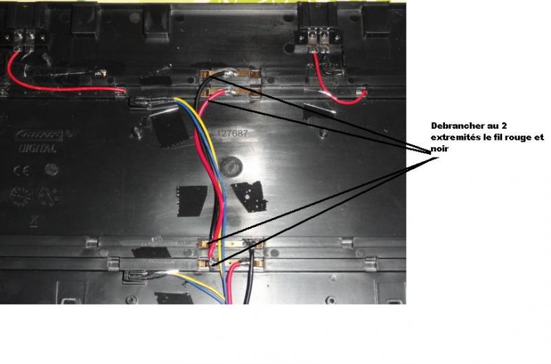

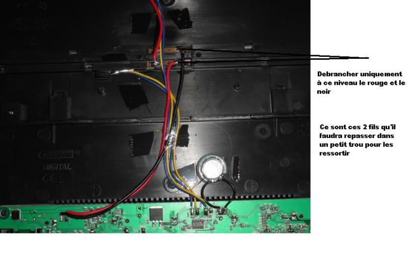

PAT28
Messages : 1.301
Nombres de voitures : ~170
Date du message : lundi 18 juin 2012 à 18h25
photo du pontage à enlever.
photo de la préparation pour l'alim,ne dessouder que du coté du rail et repasser le fil rouge et le noir dans un petit trou sous la box,pour raccorder la nouvelle alim.
si tu as d'autres questions n hésite pas.
slot61
Genre : Masculin Masculin Inscription : 26/06/2006
Messages : 491
Piste : toute
Nombres de voitures : 7 ans
Date du message : lundi 18 juin 2012 à 18h57
bonjour
vu ton plan j ai fait la meme chose
ensuite je par du rouge et noir verre les deux puce sur la sortie tresse des puce et la sortie moteur sur les rail
c est bien cela

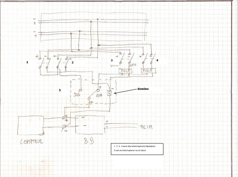

PAT28
Messages : 1.301
Date du message : lundi 18 juin 2012 à 20h57

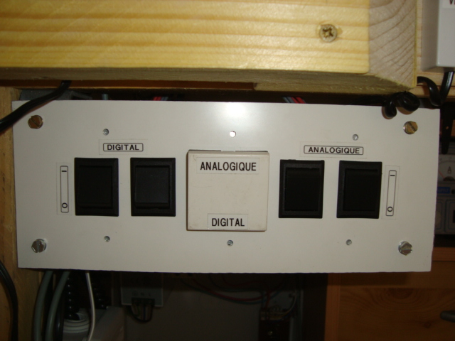

voici mon schema en plus complet
et ma commande analogique /digital
J'espère que cela va t'éclairer un peu plus.
slot61
Messages : 491
Piste : toute
Date du message : lundi 18 juin 2012 à 21h42
bien cela a l aire identique comme branchement
je pige pas
je vais refaire la manip samedi en vérifiant bien tous
sinon c pas grave je peu quand meme rouler en base ninco
j ai juste a enlever une prise et brancher l autre et sa roule
