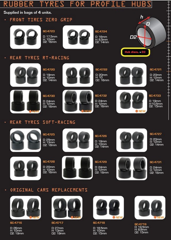

Je voudrais bien commander des pneus,mais de quelle taille !!!
En regardant les differents sujets relatant le probleme,je ne m'y retrouve plus.J'ai mesuré avec un pied à coulisse toutes les dimensions d'un pneu qui pourrait me convenir (pneu avant de camaro scalextric)
En mesurant l'interieur du pneu j'ai entre 10 et 11 mm (ça doit etre une mesure GB)
En mesurant l'exterieur du pneu 18mm
En mesurant l'epaisseur du pneu j'ai 7.5 mm environ.
Quand je consulte les sites vendant des pneus (SLOTANDGO) je n'ai que deux dimensions d'indiquées,alors je suis perdu car je ne sais pas à quoi cela correspond.
J'espere que quelqu'un pourra me guider pour le choix de mes pneus ou si quelqu'un connait la dimension exacte avec la reference du pneu avant de camaro scalextric ,il me serait d'un tres grand secours !
