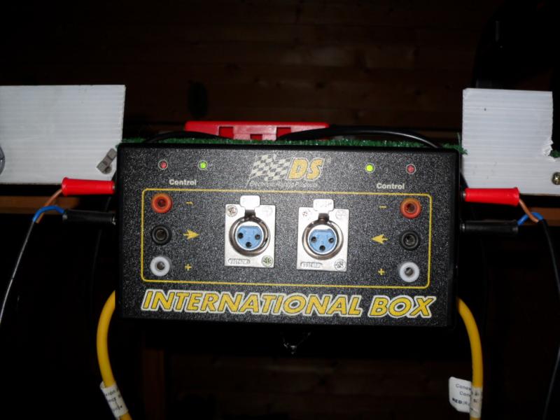

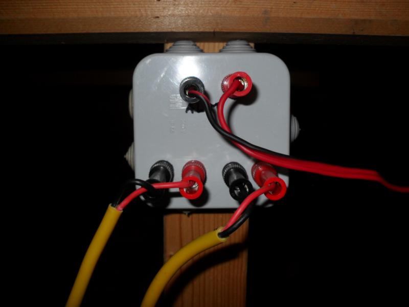

Bonjour à tous,
si l'un d'entre vous à une poignée Slot-it connectée à une international box DS Racing, peut-il poster des photos des connexions box/poignée et box/alimentation (DS également dans mon cas).
histoire, vues mes compétences en la matière ,d'éviter de plonger la maison dans le noir après un court-circuit général !!
merci d'avance...
fan2flat
Date du message : lundi 28 novembre 2011 à 12h04
Pour le branchement de la poignée il suffit de respecter les couleurs suivantes: fil rouge sur borne rouge, fil noir sur borne noir et enfin fil jaune sur borne blanche, pou te faciliter les choses DS racing vend une prise complète avec les 3 fiches bananes pour connecter l'alim sur la box il faut respecter les polarités noir sur noir et rouge sur rouge.
Si tu fait une erreur le seul risque que tu as c'est l'alim se mette en sécurité, il n'y a pas de risque pour le circuit électrique de la maison.
Comme tu le voit sur le 2e photo j'ai modifié la box pour pouvoir brancher des prise XLR.
Si tu veux plus de renseignement n'hésite pas à me contacter.
