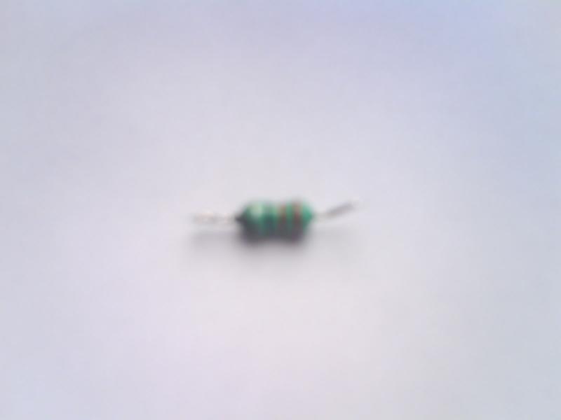

salut urus67, si tu possède une ninco dans ton padock, il y a une résistance de ton câble a ton moteur. Retire là et installe là sur ta R5 turbo. Ta ninco en aura pas besoin et normalement ta SCX marchera du feu de dieux. J'ai déjà eu plusieurs fois ton problème. bon slot chère ami.

teamnico a écrit :salut urus67, si tu possède une ninco dans ton padock, il y a une résistance de ton câble a ton moteur. Retire là et installe là sur ta R5 turbo. Ta ninco en aura pas besoin et normalement ta SCX marchera du feu de dieux. J'ai déjà eu plusieurs fois ton problème. bon slot chère ami.
sluc teamnico.
tu parle de ça?

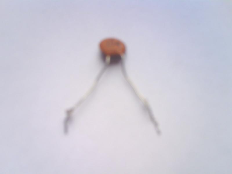

ça ne marche pas!j'ai essaye dans tous les sens.et j'ai essaye avec ça
et sens ça.rien rien merci pour ton intervention mais ci tu a d'autres idée je suis preneur merci encore bon slot a toi.

oui je parlais bien de ça, tu peu essayer de nouvelles tresses mais a part ça je ne voie pas.
désolé et bon courage.

Erreur, car le composant vert monté en série sur l'un des fils d'alimentation des moteurs Ninco, n'est pas une résistance mais une sefl induction qui joue de rôle de filtre (antiparasite) tout d'ailleurs comme peut le faire le composant lenticulaire marron monté sur les moteurs SCX qui est une capacité (condensateur)
73 QRO et bon slot à tous
