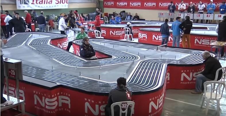

Une photo au hasard, championnat du monde NSR, où l'on voit bien qu'ils sont tous debout...
Et comme les pistes sont hautes il faut des estrades.
