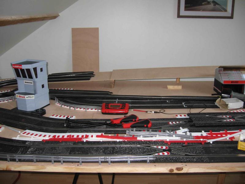

bonsoir, je commence a implanter ma piste fixe, mais j ai en fond de decor la piste qui doit etre en hauteur, c est une ligne droite en 3 voies de 4.5m de long; a quelle hauteur peut on la placer ? ( histoire d avoir une montée progressive )?, de meme pour le ponts?

Bonsoir bilboom, pour la hauteur des ponts 13 cm sont nécessaires au passage sans dommage des modèles les plus hauts (camions Fly). La pente montante et descendante sur un circuit de vitesse doit être la plus douce possible et sans cassure; sur un circuit de rallye ou de raid ces pentes peuvent être plus importantes !

je venais juste d efaire un essai a 16cm, c est un poil haut, pente un peu raide mais ca me permet de placer du decor sous la piste

je vais refaire un essai aujourd hui en descendant la piste a 14cm ( 16 cm c est raide c est sur ), et vais essayer de mettre une photo

Laisse ta hauteur à 160mm mais augmente la longueur de montée et descente comme ça pas de problème pour ton décor

bon je vais de tester avec 13 cm c est bien mieux , et pour les rails c plus regulier, en plus le ninco c est pas tres flexible .............
