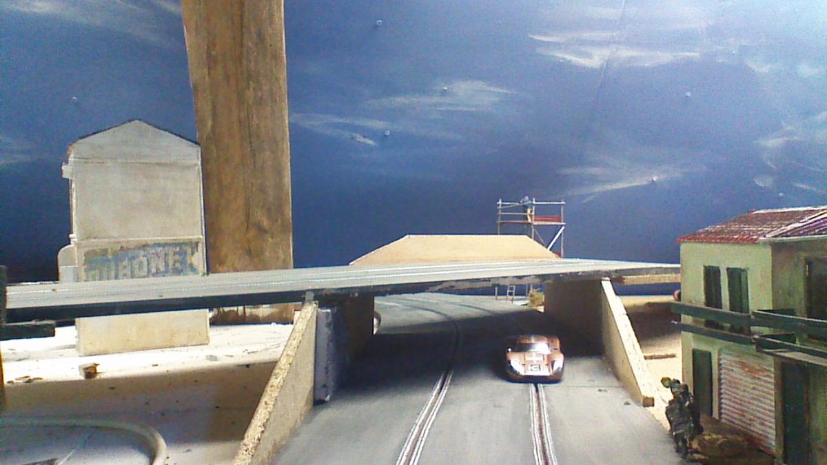

Je cherche à savoir de quelle Hauteur minimum il faut lever une voie pour passer au dessus d’une autre en carrera 132?
En gros quel dégagement faut il prévoir entre le dessus de la voiture et le dessous du pont?
Et pour du 1/24 combien faut il ajouter ?

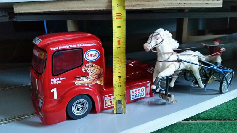

Il faut la place pour passer la main et attraper une voiture

Bonjour
Moi j'ai mis 8 cm et on passe facilement la main pour le ramassage.

Pour mes circuits, j'ai pris le véhicule le plus haut que je possède et j'ai levé jusqu'à ce que ça passe. Des fois la main passe mais pas la voiture :)
