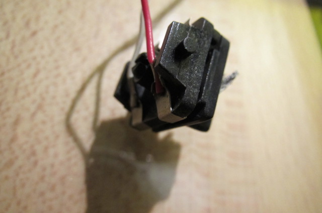

Effectivement, voici à quoi ressemble plus ou moins le guide d'origine.
Ici c'est un guide "G17" anglais où l'on ne voit pas le clip qui t'a laché,
ce qu'il te faut, cest un guide "G18" Français.
P.S. Trucker parle de guides "récents" (années 90 à nos jours), là on est sur un guide d'une voiture des années 70.

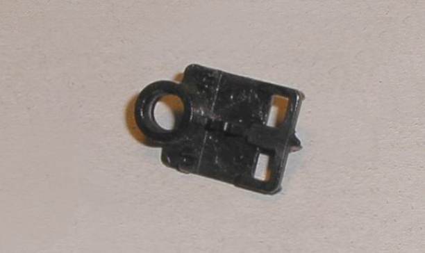

SlotteurZ
Date du message : samedi 4 janvier 2014 à 21h53
je collerai l'ensemble à l'Araladit, (petite platine sur le guide) en prévoyant des tresses de bonne longueur ; certes, ce n'est plus démontable, mais en attendant de trouver un autre guide scalex, celui cassé ira à la poubelle, car c'est quand même de la pièce courante ; on les trouve aussi sur des f1 simplistes de la même époque qui ne valent pas grand chose (Tyrell etc );
Après, il y a eu des guides dans le slot 1/32 qui pourrait se visser à la place, mais c'est moins commun qu'un guide scalex de ce type....
edit : c'est la platine plate qui est cassé ? ou le guide en lui même ?

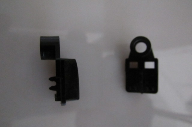

Si c'est la partie plastique qu'il te faut, j'en ai deux quasi neufs, puisque j'ai tout viré sur mes R12. Donne-moi ton adresse par MP et je te les envoie...
Si c'est les clips métal, je ne peux rien pour toi; les miens étaient déjà HS sur celles que j'ai achetées (d'où le prix dérisoire...)...
SlotteurZ
Date du message : samedi 4 janvier 2014 à 22h09
la partie plate est en plastique noir aussi ; sinon, il y aurait court circuit, puisque cette partie est en contact avec les deux fils, non ?
si c'est la partie plate, je dois en avoir, donne moi ton adresse par mp, et je t'en envoie une ou deux ;

Chacun des fils moteur se terminait par une espèce de lamelle soudée qui appuyait sur chacune des tresses.
Le pire, c'est que ça tenait. Enfin... un peu...
Message modifié le samedi 4 janvier 2014 à 22h15 par fastwagon
SlotteurZ
Date du message : samedi 4 janvier 2014 à 22h24
fastwagon a écrit :
SlotteurZ a écrit : la partie plate est en plastique noir aussi ; sinon, il y aurait court circuit, puisque cette partie est en contact avec les deux fils, non ?
oui, les lamelles soudées sont coincées entre le guide dont tu as mis la photo, et une platine plate en plastique noir, qui vient dessus ;

fastwagon
Date du message : samedi 4 janvier 2014 à 22h30
Non, pas de platine sur les R12 (en tout cas, pas sur les miennes). Je crois que tu confonds avec le guide des Matra de la même époque :
