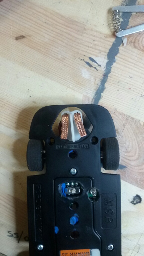

sur vos conseils, g refait les tresses nickels mais je trouve mon guide court, j'ai relevé ma puce car la diode était à ras les mirettes limite de toucher et,, et ça marche heu ça marche fort
le guide
mes pt'ites préférées, seul la MK IV est digitalisée pour l'instant
MAAARCI LES COPINES
vroumm
