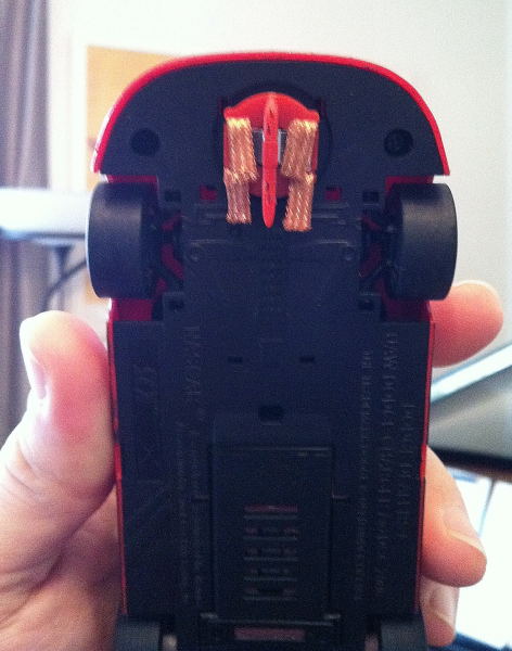

Alors voilà, j'ai acquis récemment une jolie SCX Nascar Dodge Charger, qui se trouve affublée, la pauvre, d'un étrange guide orange qui ne passe absolument pas dans les rails Ninco.
Je soupçonne "la chose" de s'adapter aux circuits digitaux SCX... mais la voiture n'est pas pourvue de puce. Donc
En ce qui me concerne, il faudrait que je puisse adapter un guide "normal" SCX (ou autre) mais le puits de guide est extra-large. Les guides SCX ou Slot-it (CH10) passent au travers !!
HELP
C'est fichu, je revends la voiture et m'en trouve une avec un châssis (et donc puits de guide) normal... ou quelqu'un a une astuce ?...

Euh, avant de faire un massacre en règle, je tenterai un échange avec un possesseur de SCXD.
Ce guide rouge est effectivement un guide SCXD, il possède une partie en son centre qui s'enfonce dans le rail pour changer de voie.
Ca peut vivement intéresser un possesseur de SCXD, c'est rare en pièce détachée.
Mais si il n'y a pas de puce dans la voiture c'est bizzare....peux tu poster une photo du chassis vu de dessus/intérieur, je te dirai si tu peux le remplacer sans souci par un guide SCX "standard" qui passera impeccable dans ta piste Ninco.
Message modifié le mardi 27 décembre 2011 à 19h23 par LanciaB

Pour le guide standard, non il ne passe pas (en fait, il passe trop bien : au travers !! Le puits de guide de cette version est beaucoup trop large, le guide standard ne s'adapte pas du tout, j'ai essayé...).
La personne qui m'a vendu la voiture m'a sympathiquement envoyé un puits de guide de rechange... mais malheureusement, c'est le même que celui que j'ai déjà, donc trop large.
Cependant, s'il existe des puits de guide SCXD, il en existe peut-être aussi des normaux ??? juste un petit bout de pièce de rien à changer, et le tour serait joué, je pourrais adapter un guide normal (j'en ai)...
Ce serait une astuce qui serait pratique, car il est possible de tomber à nouveau sur une voiture SCXD - donc avec un de ces guides "àlacon"

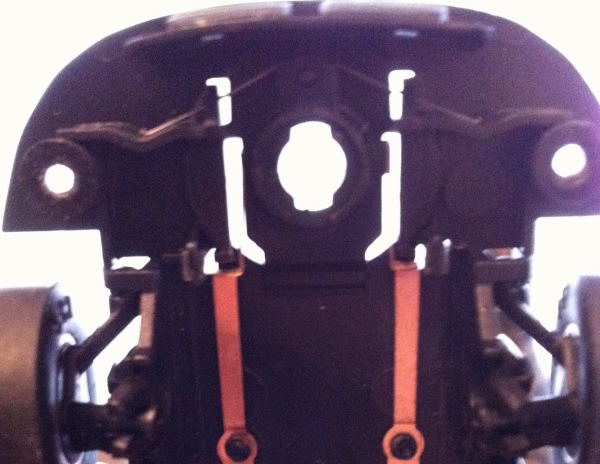

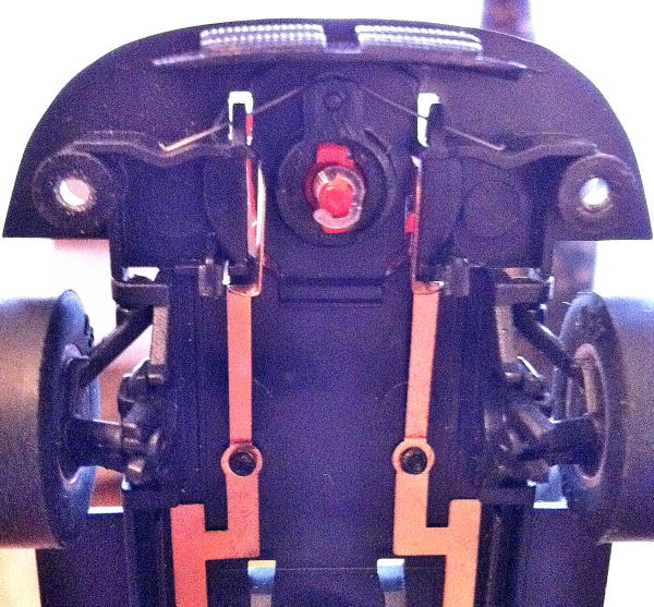

Alors, voici les photos :
- l'intérieur du châssis
- idem sans le guide

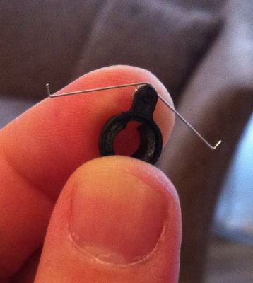

- la pièce qui permet au guide SCXD de se clipser...
...s'il en existait une autre, mais avec un puits de guide moins large, on pourrait y adapter des guides SCX normaux.
(je n'ai pas essayé avec un guide Slot-it, qui exigerait de remplacer le puits de guide d'origine par un puits de guide Slot-it HRS : tout casser et recoller autre chose, virer les lamelles, etc... Si je pouvais éviter...)

Effectivement il faut que tu remplaces le support de guide.
le petit circlip blanc que l'on voit au dessus du guide, me semble être un bricolage destiné à le faire marcher en analogique.
Je te conseille de contacter un utilisateur de SCXD dans la section "digitale" du forum, ou sur Miniend où il y a un ou deux utilisateurs de SCXD, pour leur proposer un échange de guide+support.
Par contre la deuxième photo (celle sans le guide) m'intrigue : tu as coupé les lamelles de contact ?

Citation :
Non, non, je n'ai rien fait du tout... c'est que les lamelles deviennent verticales, sur les côtés du puits de guide, donc on ne les voit pas sur la photo (mais elles sont belle et bien là, forcément !).
