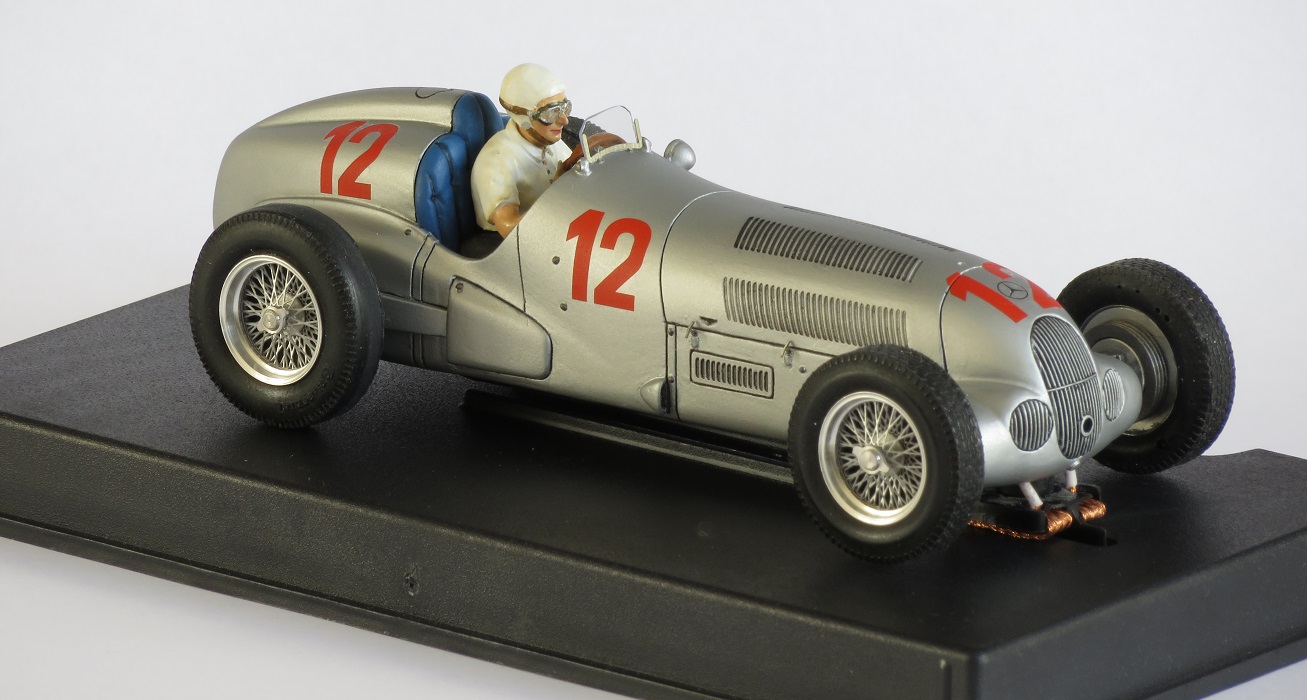

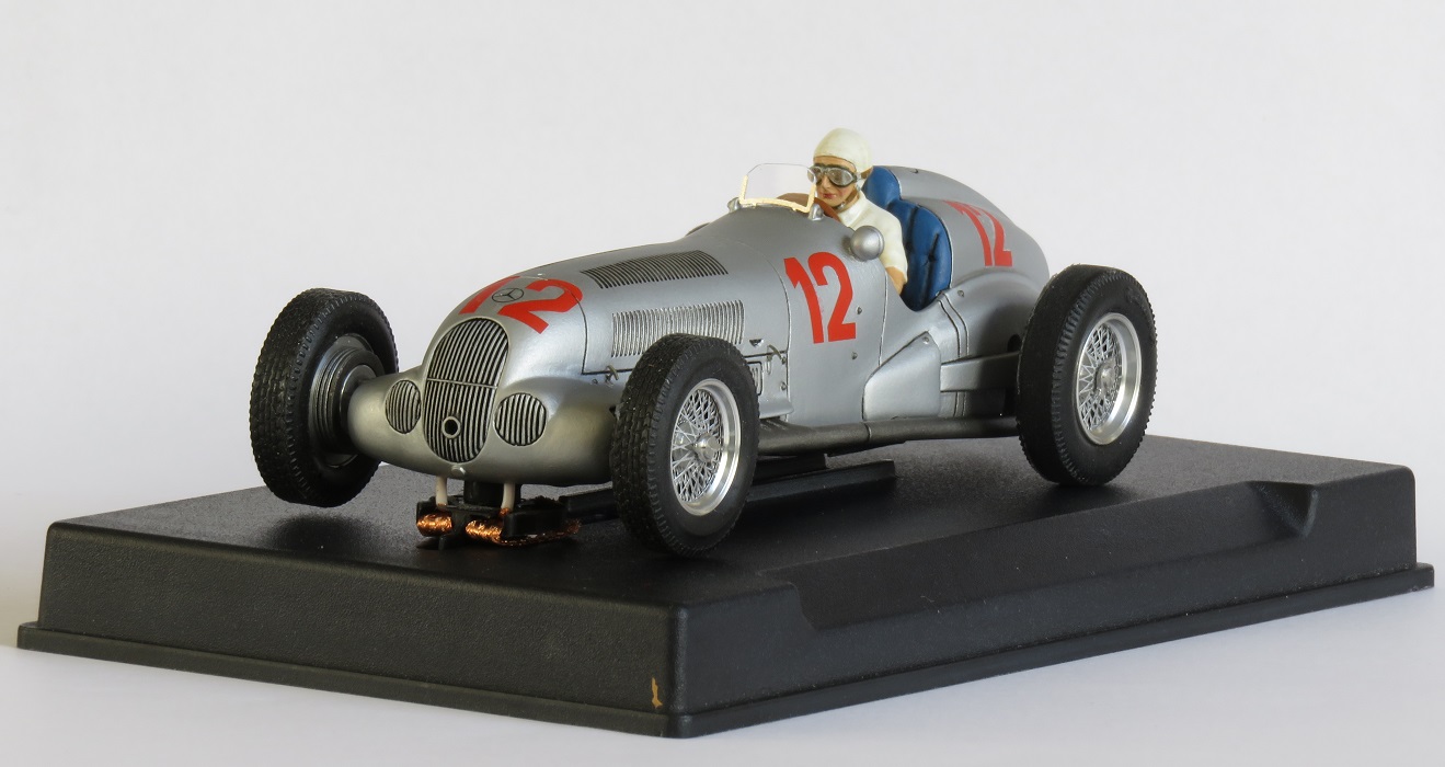

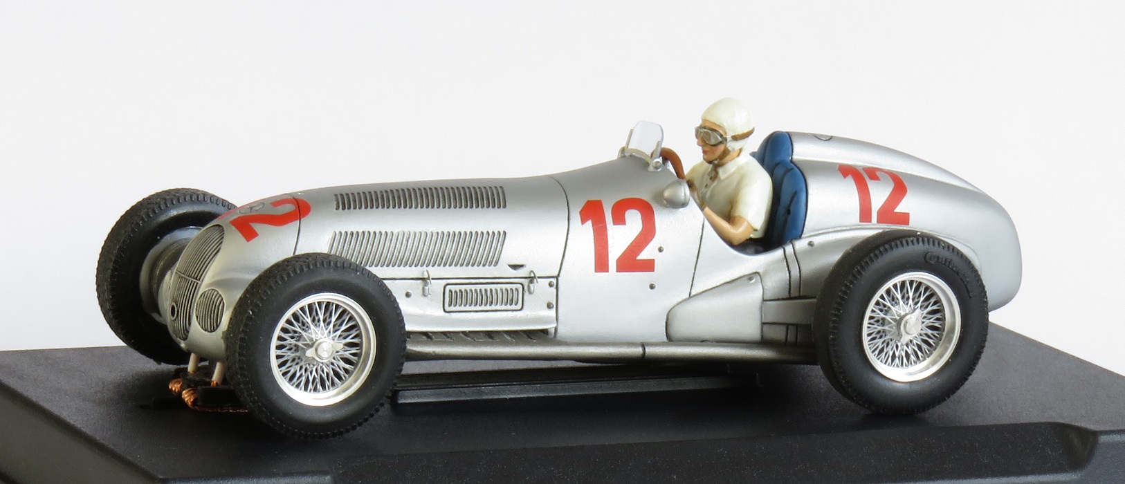

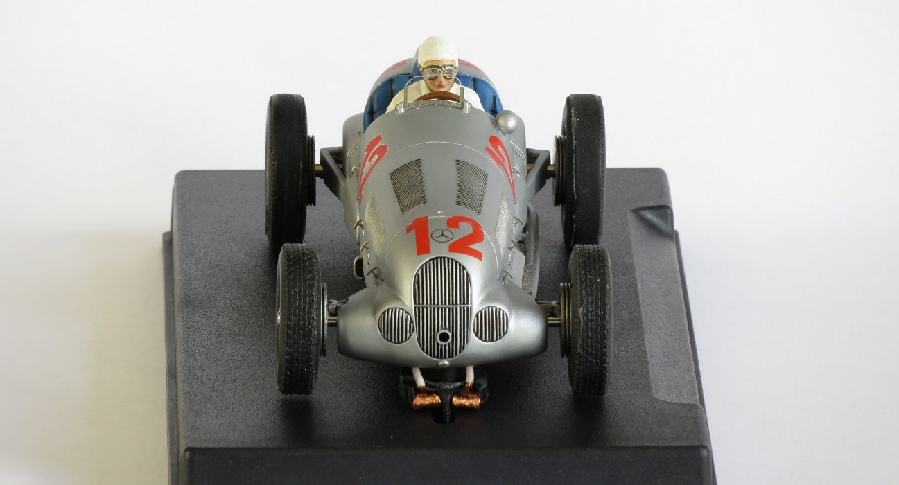

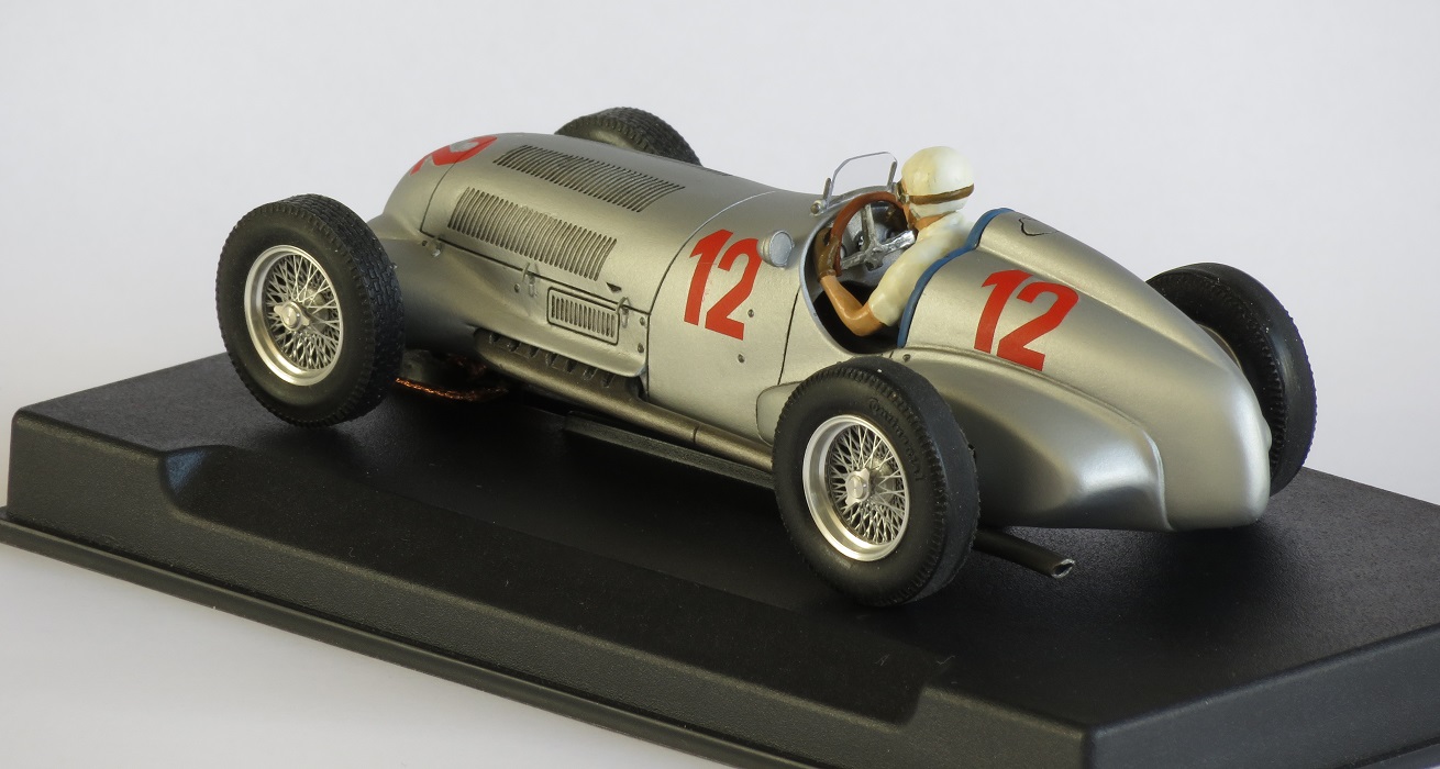

La voici finie ! Enfin… presque.
Je dois encore ébavurer les bords des pneus pour retirer les bavures et peindre en noir les fils qui vont au guide histoire qu’ils soient plus discret.
Il faut aussi que je remplace la couronne que j’ai réussi à bousiller à cause d’un alignement approximatif.
Et « aplatir » la tresse droite pour ramener la voiture à l’horizontale…
Voici ce que ça donne :
Bonne journée
Pike
ROULAPLA
Date du message : lundi 4 avril 2016 à 14h31
Superbe.

Superbe, réalisation parfaite et je confirme : pas si facile que ça ...

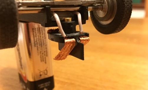

De mémoire, j'ai dû réduire l'épaisseur du puit de guide au maximum et souder les fils aux tresses pour que les roues avant soient bien en contact avec la piste.
Comme ceci
Je pense d'ailleurs que depuis, G. Turner propose un avant de châssis mieux adapté pour cette Mercedes, tenant compte du puit de guide mal adapté dans sa série de Kits (voir son site à la rubrique accessoires, inserts etc..)
J'ai aussi viré les pneus avant crantés pour placer des pneus 24X6 de chez Pénélope.
L'effet général me semblait plus cohérent avec les pneus arrières siglés "Continental".
Par contre j'ai commis une erreur sur le N° 12 placé à l'avant dont les chiffres devaient se trouver de part et d'autre du sigle Mercedes. Vu trop tard dans ma docu. ..
Mais j'aime beaucoup ce modèle et il est très performant sur piste.

Absolument parfaite Le rendu m'évoque les très belles miniatures CMC au 1/18ème.
Quelle peinture as-tu utilisé pour l'échappement?

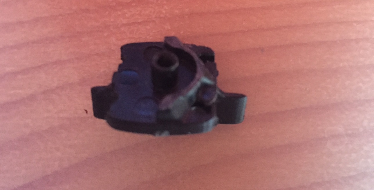

De mon côté j'ai gardé le puit intacte et ai choisi un guide slot-it pour LMP (j'avais démonté celui d'une Lola pour voir avant de m'en procurer un autre) Mais j'ai raboté la "garde" du guide pour avoir un plateau lisse ce qui m’a permis de mettre le guide à l'envers (devant - derrière). De cette manière le fils viennent se glisser naturellement dans le guide. C'est probablement plus clair en photo:
Ceci au pinceau... un peu chiant à "lisser" pour éviter les traces de pinceaux mais la surface étant petite ça le fait sans problème

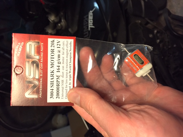

le moteur enfin... perso je mets tjrs ceci dans mes résines:
Mais n'importe quel moteur de cette taille fera l'affaire.
