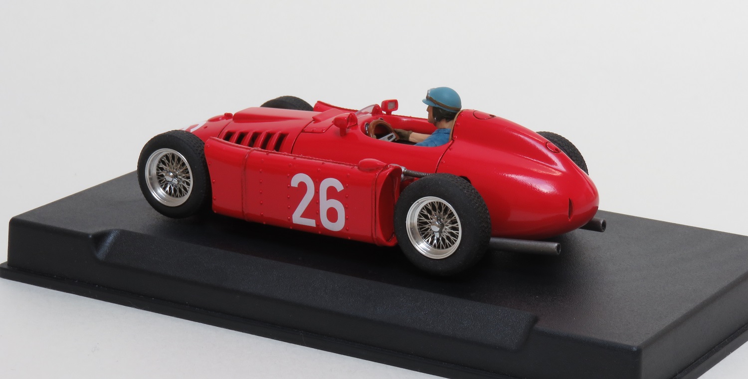

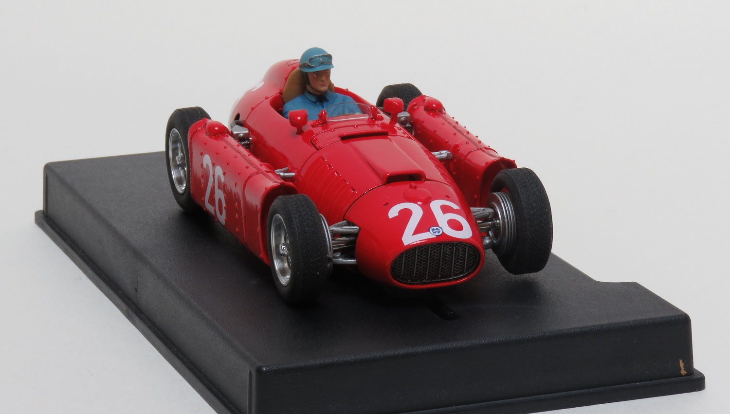

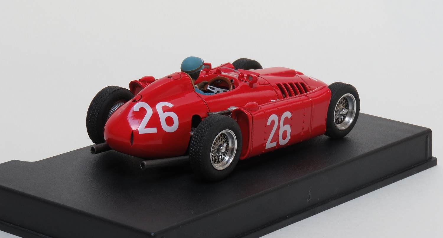

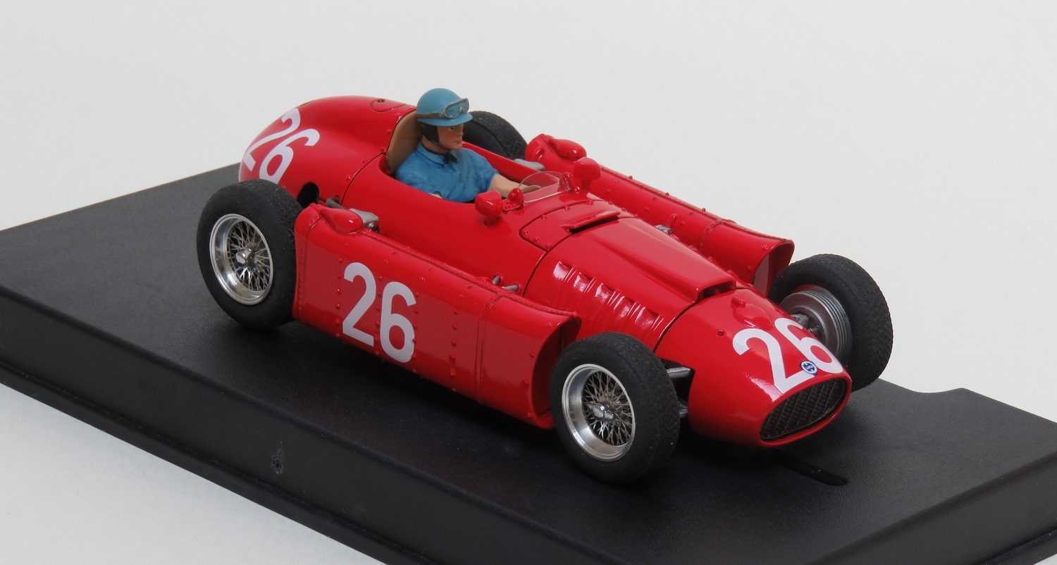

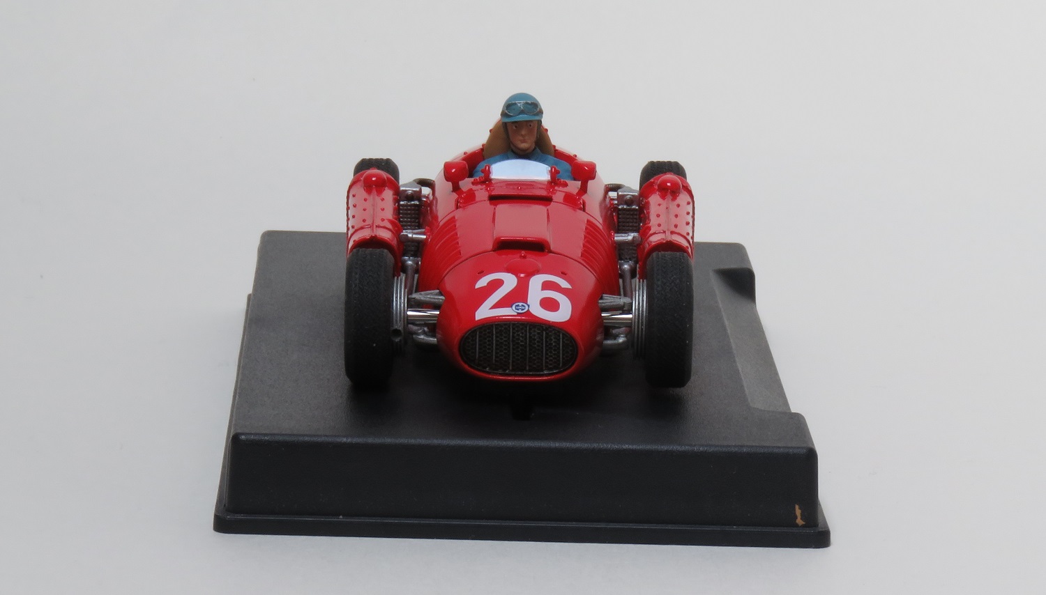

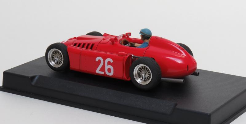

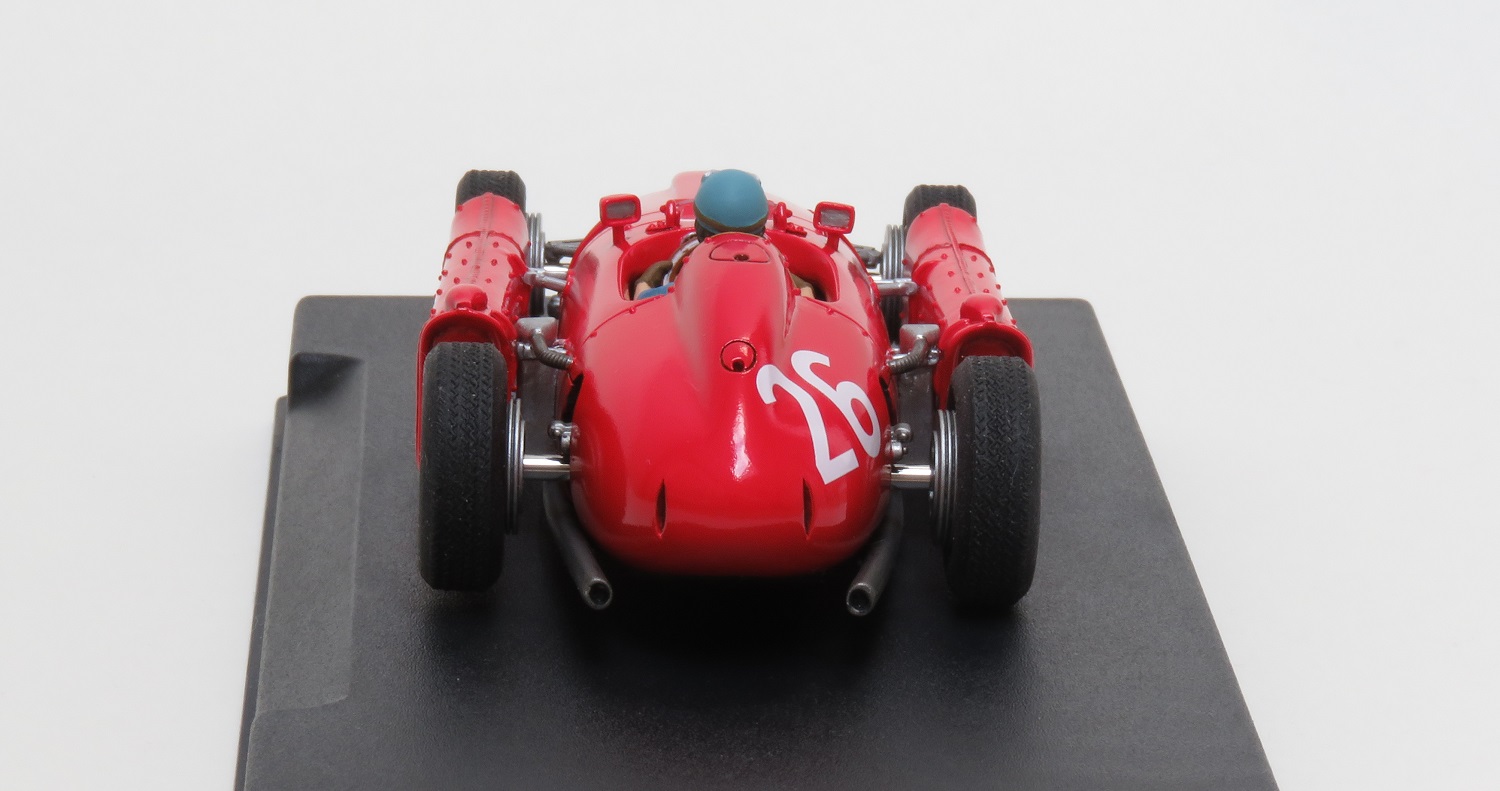

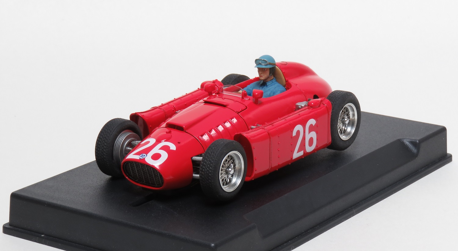

Ma petite dernière… une Lancia D50 de 1955 pilotée par Ascari au grand prix de Monaco.
C’est au volant de cette voiture qu’Ascari tiendra la dragée haute à Moss (Mercedes W196 https://www.franceslotforum.com/forum/messages.html?idsujet=1524402&pgi=5#is-page) à Monaco avant de plonger dans l’eau du port. Ascari décèdera 1 semaines plus tard en essayant une Ferrari 3000 « pour le fun »
Dernière voiture engagée par la Scudéria Lancia avant sa faillite et la reprise de ses châssis par la Scuderia Ferrari.
On la trouvera sous le nom de Lancia D50, puis de Ferrari D50 en 1956.
On a toujours plus d’affection pour notre dernière réalisation. Mon jugement est donc probablement faussé. Ceci étant, cette D50 est probablement ma voiture la plus aboutie.
Le Kit est proposé par George Turner et nécessite (à mes yeux) beaucoup de réflexions quant à sa réalisation.
Le châssis est compris dans le kit
Le pilote est un "immense miniature", je trouve ces impressions 3D superbe!
Moteur NSR shark
Roues et pneus BRM
Tout le reste en slot-it

Moulage, montage, finition, peinture, précision des détails, même les photos, tout est absolument extraordinaire, magnifique, bravo!
Mais...
...mais les roues sont d'après moi à la fois beaucoup trop petites et surtout beaucoup trop larges... Du coup, la voiture semble beaucoup plus large et plate qu'elle n'était en réalité.
Dommage, mais c'est facile à rectifier...

Eééééééévidemment, comme à ton habitude, tu nous livres une voiture de rêve ... avec une précision et un rendu au Top (y compris photos de Pro...)
Deux remarques cependant :
- la même que Fastwagon, jantes et pneus pas adaptés au modèle historique;
- bien que je voue un culte à notre Ami George Turner, je trouve qu'il a , en l'occurrence, forcé un peu sur les rivets.
Ces remarques étant de pure forme et non contraignantes Elle est magnifique !
Tu as 100% raison!
J'ai mis ce que j'avais de plus fin (20x7 et 22x7)
J'ai des pneus de 6 qui seraient plus heureux mais ils ont des gorges plus fines que ce que j'ai en stock comme jantes. Je vais voir du côté de pendle ce qu'ils proposent comme alternative.
Par contre, je souhaite garder un certain confort de "pilotage" (pas question de la pulvériser en ratant un virage). Donc je préfère faire des concessions sur le look réaliste plutôt que sur la tenue de route.
Pour cette Gordini et cette Cooper toutes deux GTM, ce sont des pneus 20 et 22X5 (je pense des Paul Gage) et aucun problème, ça tient aussi bien la piste que des pneus larges. A cette échelle, je pense que la différence n'est pas perceptible mais bien le coup d'oeil.
