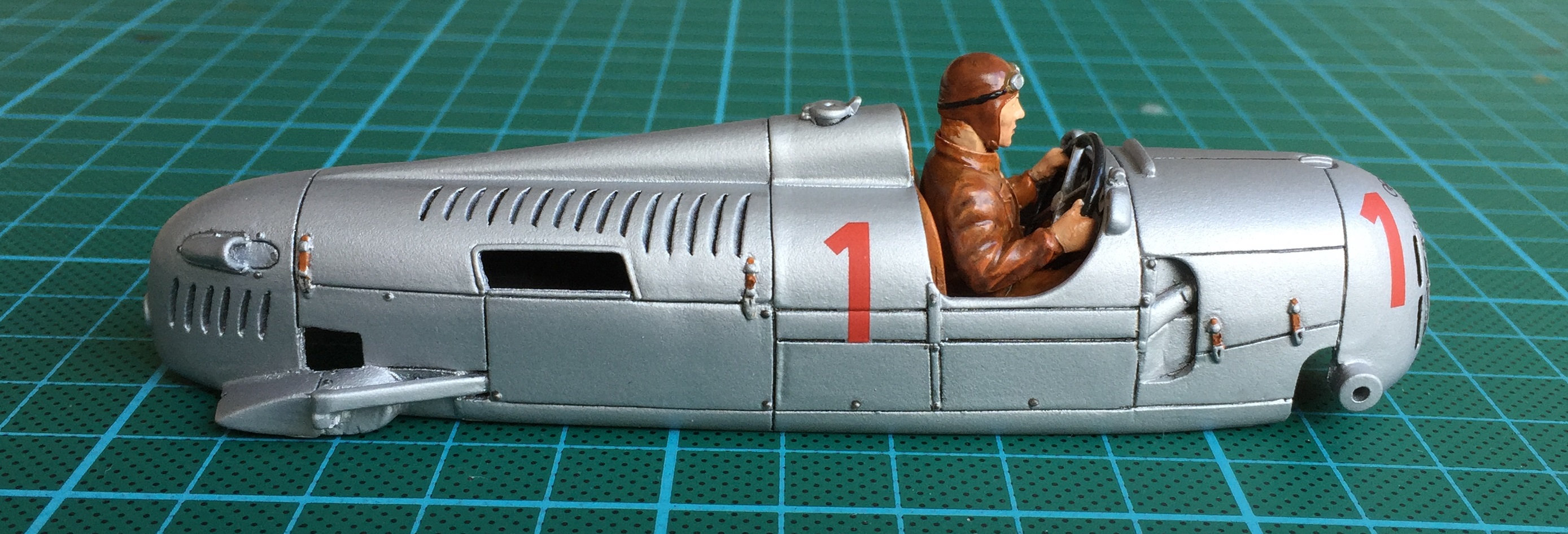

Quelques nouvelles de ce chantier…
Pour les roues, Brifou me duplique les roues arrières. Merci Brifou

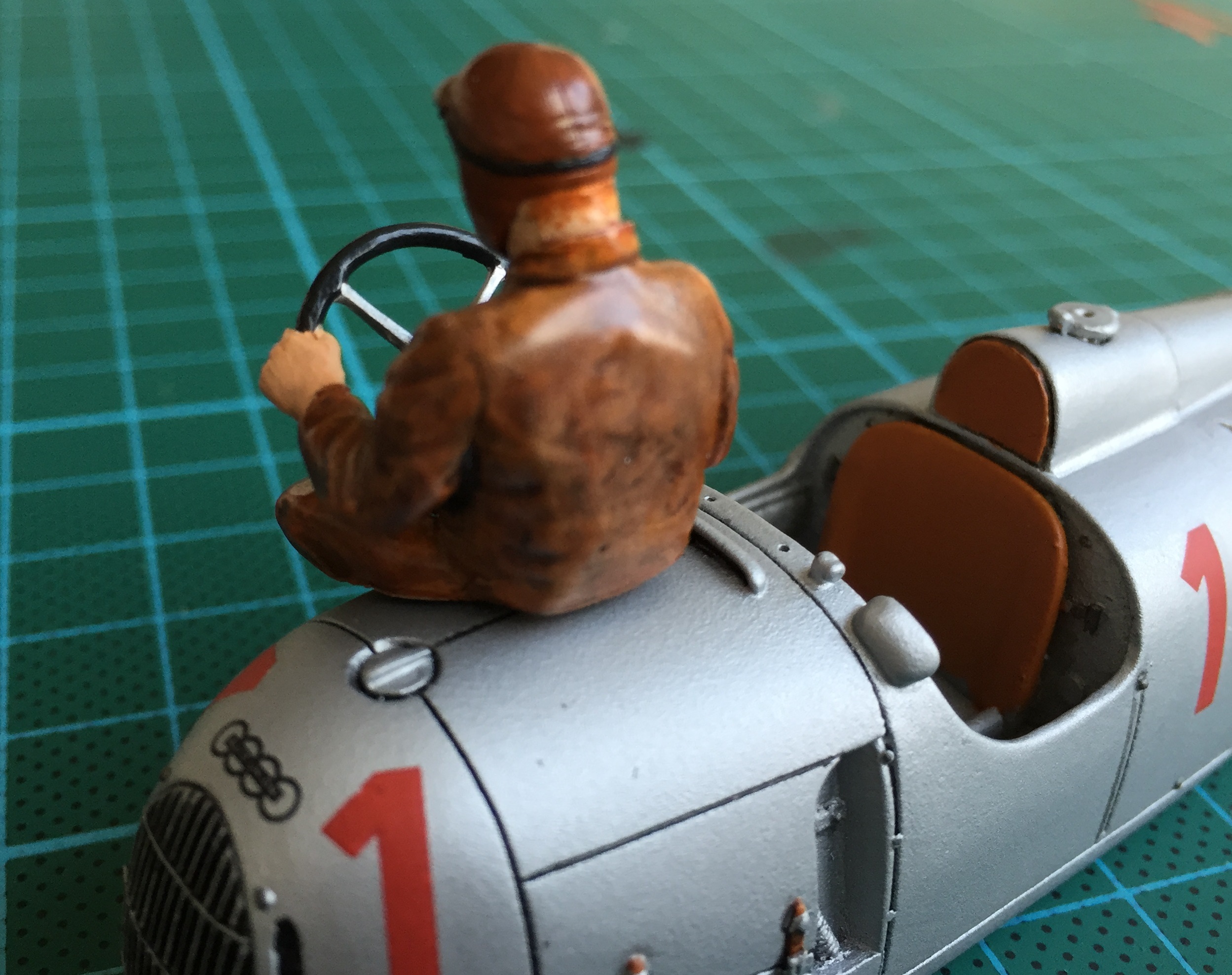

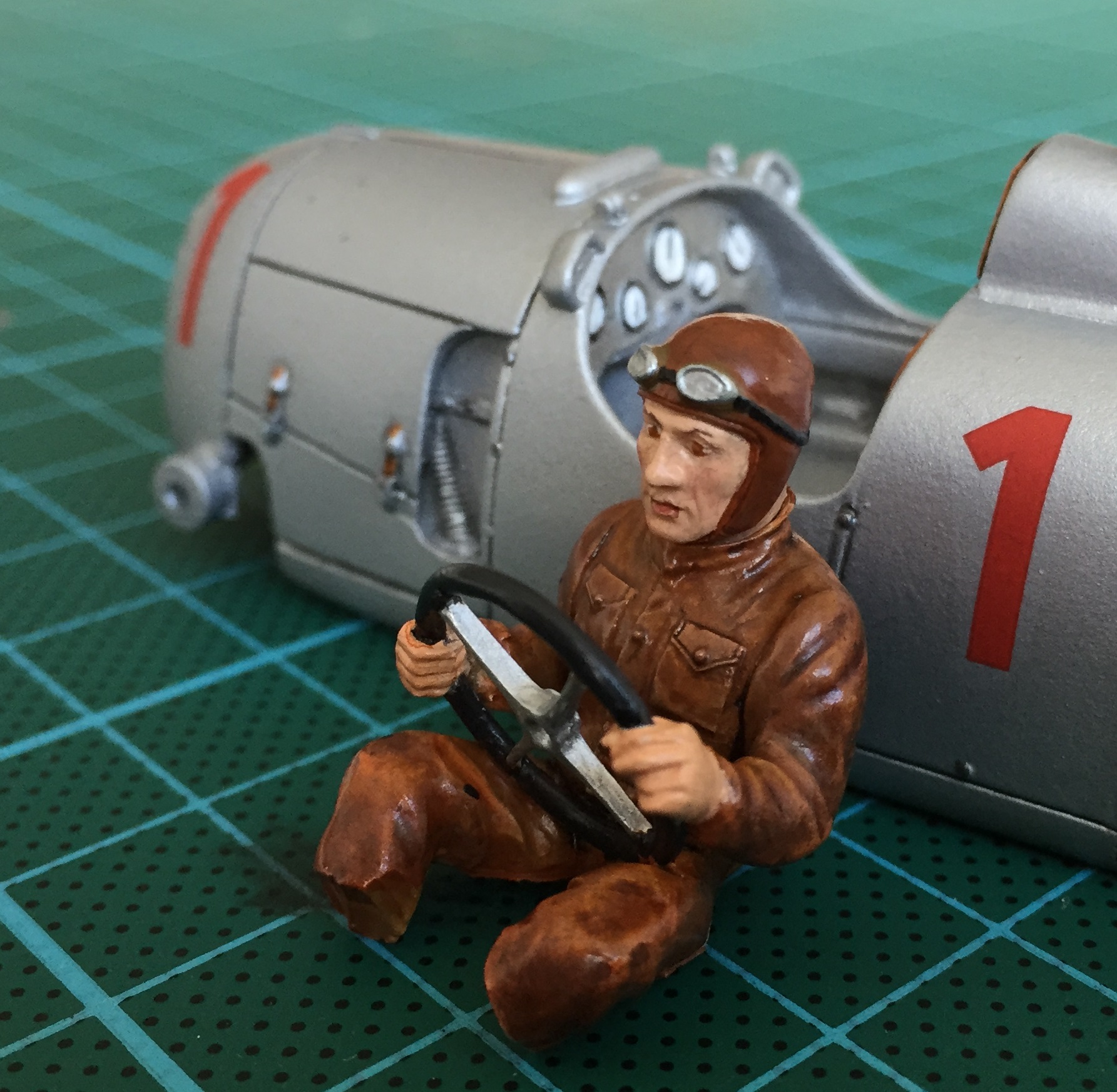

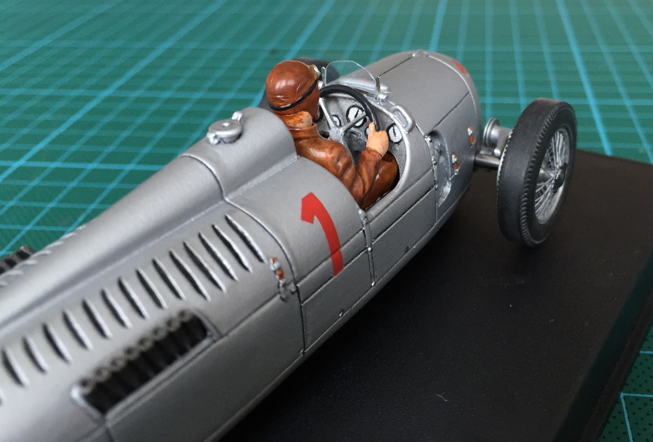

Pour le pilote, je vais vous solliciter à nouveau : Sa « veste » ? En cuir ou en tissu ?
Là il est vernis « satiné » pour en faire du cuir… mais je ne suis pas convaincu. J’hésite à le faire mat. Ce ne serait plus une veste en cuir mais une salopette en tissu. Qu’en pensez-vous ?
Bon, je dois encore m’occuper de ses lunettes et mettre du mat sur sa peau. Mais je trouve pas mal, celui que j’ai le mieux réussi jusqu’à présent.

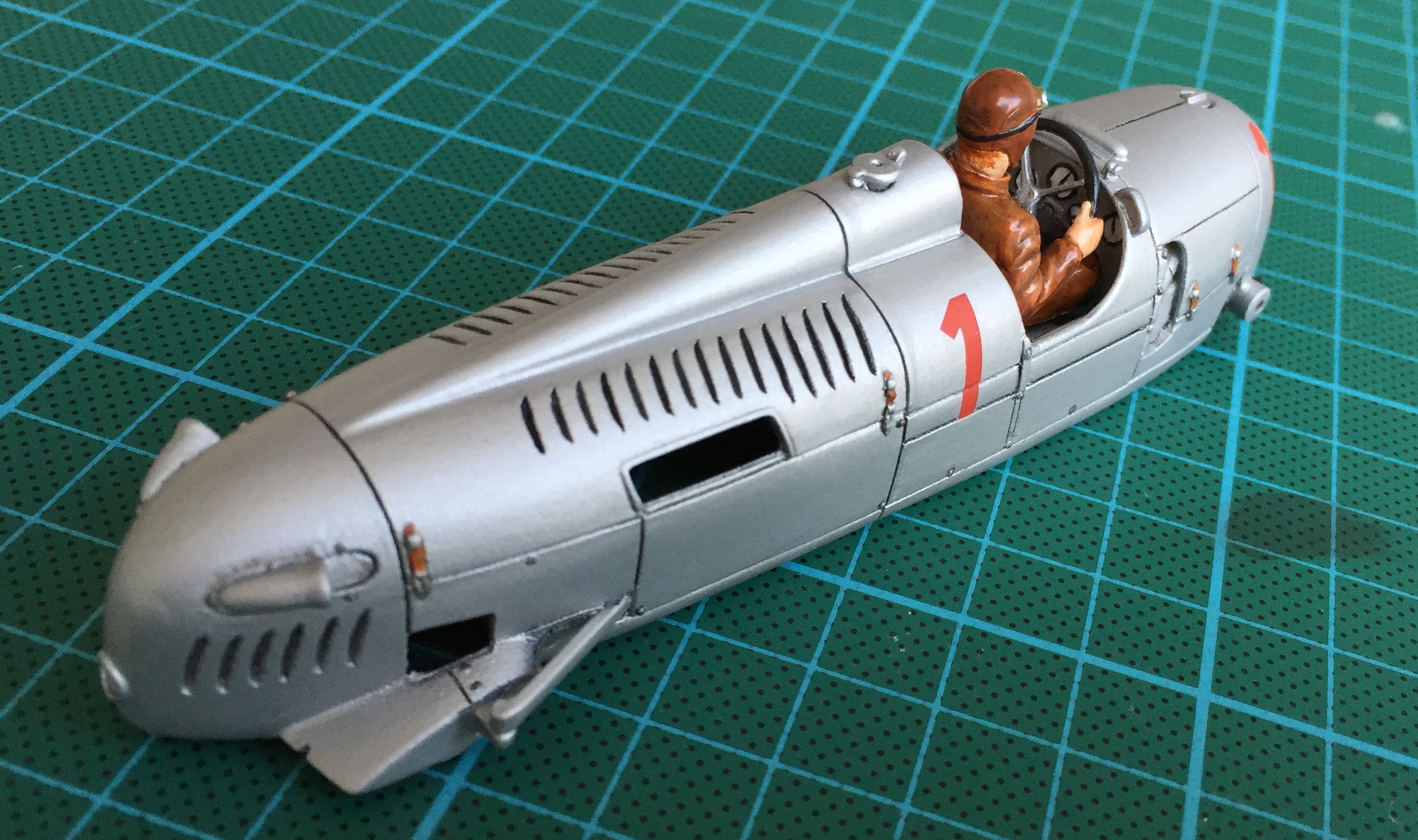

La carrosserie est finie. Reste les accessoires à coller…
Avec les photos on voit une salo.erie de grain dans la peinture. Je ne l’avais pas vu à l’œil nu. Dans tous les cas elle restera en l’état. Je devrai simplement faire beaucoup plus attention pour la prochaine (poncer entre les couches, carro chaude, vernis/peinture tempéré, faire sécher au chaud etc…)
La suite plus tard, avec les roues.

fastwagon
Date du message : lundi 12 janvier 2015 à 17h51
Absolument bluffant, bravo!
Moi, je le laisserais "imitation cuir", c'est original et très réussi...
helmut
Date du message : lundi 12 janvier 2015 à 18h06
superbe ton auto .
pour le pilote : combinaison intégrale blanche et sali comme il se doit .
de mémoire et en fouillant dans les archives , on ne voyait quasiment jamais les pilotes allemands en combi de cuir avant guerre .
fandekawa
Date du message : lundi 12 janvier 2015 à 19h00
superbe réalisation !!! ton auto est tout simplement superbe et je ne parle même pas du pilote certainement le plus réaliste au niveau du visage que j'ai pu voir à cette échelle...
bravo !!!
la vie est courte, foncez!!!
2007rogerv
Date du message : lundi 12 janvier 2015 à 20h30
helmut a écrit :
pour le pilote : combinaison intégrale blanche et sali comme il se doit . de mémoire et en fouillant dans les archives , on ne voyait quasiment jamais les pilotes allemands en combi de cuir avant guerre .
Avec l'Ami Helmut et la remarque historique ....
MAIS..... A mon avis, là où tu en es arrivé avec ce pilote, gardes-le bien comme il est ! Il est tout simplement EXTRA. Après tout, c'est ton interprétation.
A tout prendre, si tu vises le point de vue historique, il vaut mieux en recommencer un autre en blanc et garder précieusement celui-ci pour une autre voiture.
En tout cas, bravo et re-bravo. C'est bluffant. Seul Gelan arrivait jusqu'à présent à nous produire de telles réalisations...
Pike
Date du message : lundi 19 janvier 2015 à 18h21
Merci pour ces retours encourageants 
Même si je n’arrive pas à y consacrer autant de temps que souhaité, j’arrive à progresser. C’est cool.
Tu as raison Helmut, ils étaient tous en salopette claire…
J’ai voulu avoir une autre représentation. Un pilote différent que celui proposé et j’ai poussé un peu trop loin les changements. Soit.
Perso ça ne me choque pas plus que ça. Et comme je suis fainéant et impatient de passer à la suivante, le gars va garder son cuir ! On dira que c’était un précurseur ;)
En attendant, Brifou a fait un super boulot !

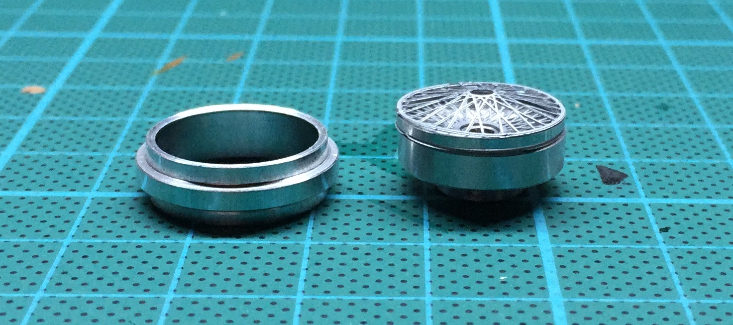

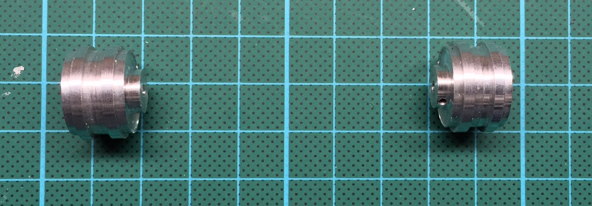

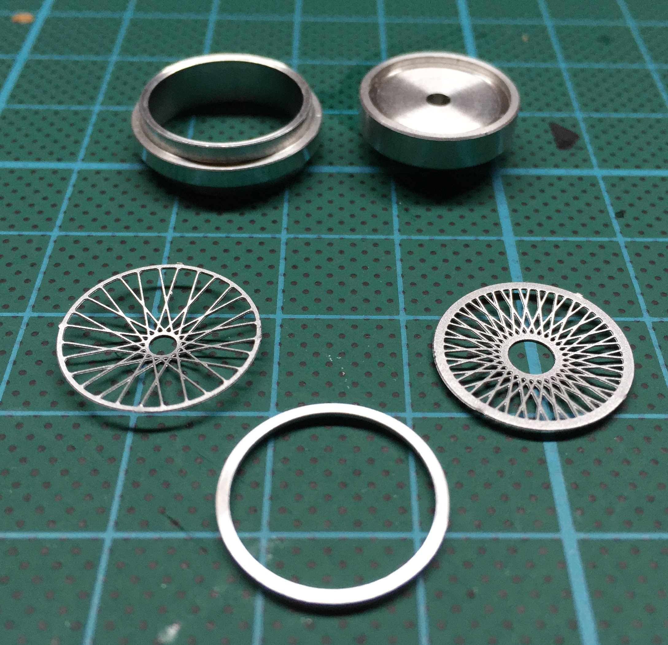

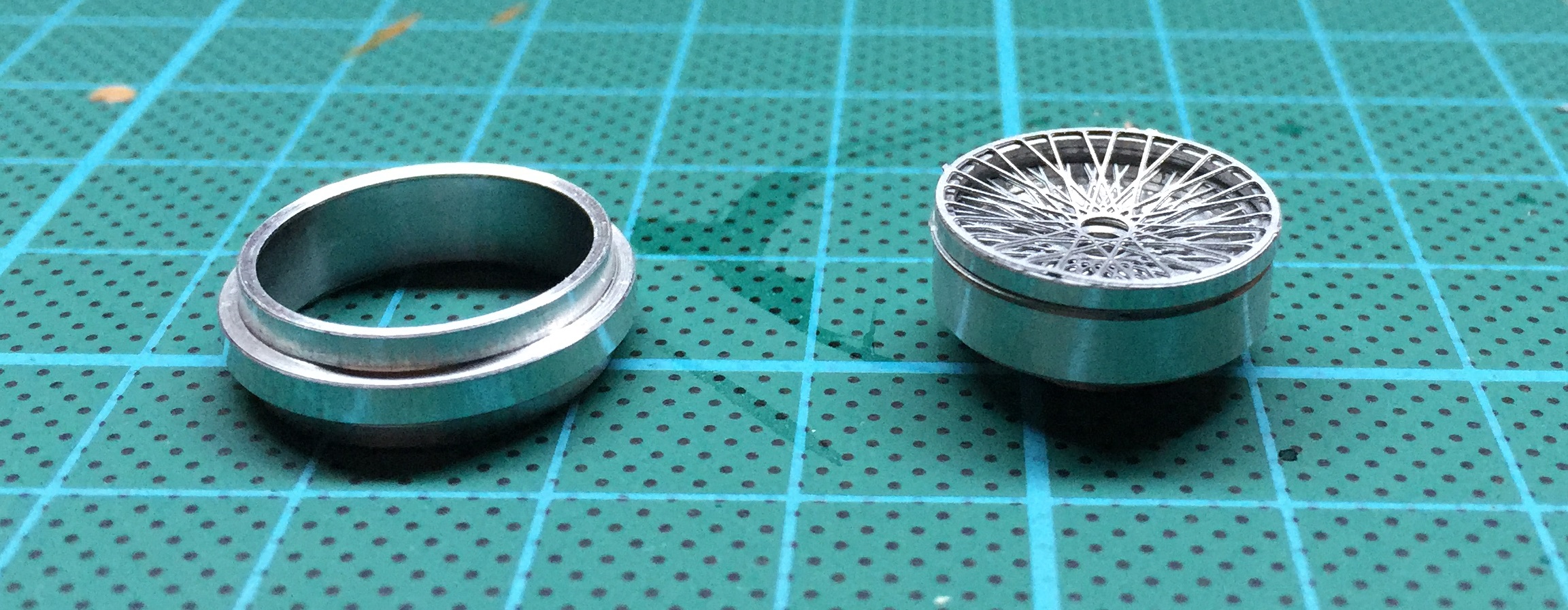

Je lui ai envoyé une roue identique à celle ci-dessus présentée par 2007rogerv et lui ai demandé de la dupliquer (sans les rayons en photo découpe et suffisamment creusée afin de permettre d’emboiter l’original et la copie).
L’idée étant de garder la roue originale à l’extérieure (celle avec les rayons) et la copie (qui sert juste à doubler le train) à l’intérieur.
En photo :
à gauche les copies, à droite l’original
Les jantes « emboitées » - intérieur = copie, extérieur = original
Enfin, les roues (originales) se compose d’une jante, de deux jeux de rayons en photo découpe, d’un cerclage pour séparer les rayons, d’une sorte d’axe pour donner du volume (oublié sur la photo) et d’une couronne extérieur qui vient finaliser l’ensemble et sur laquelle se positionne la gorge du pneu. Ouf !
C’est plus clair en photo :

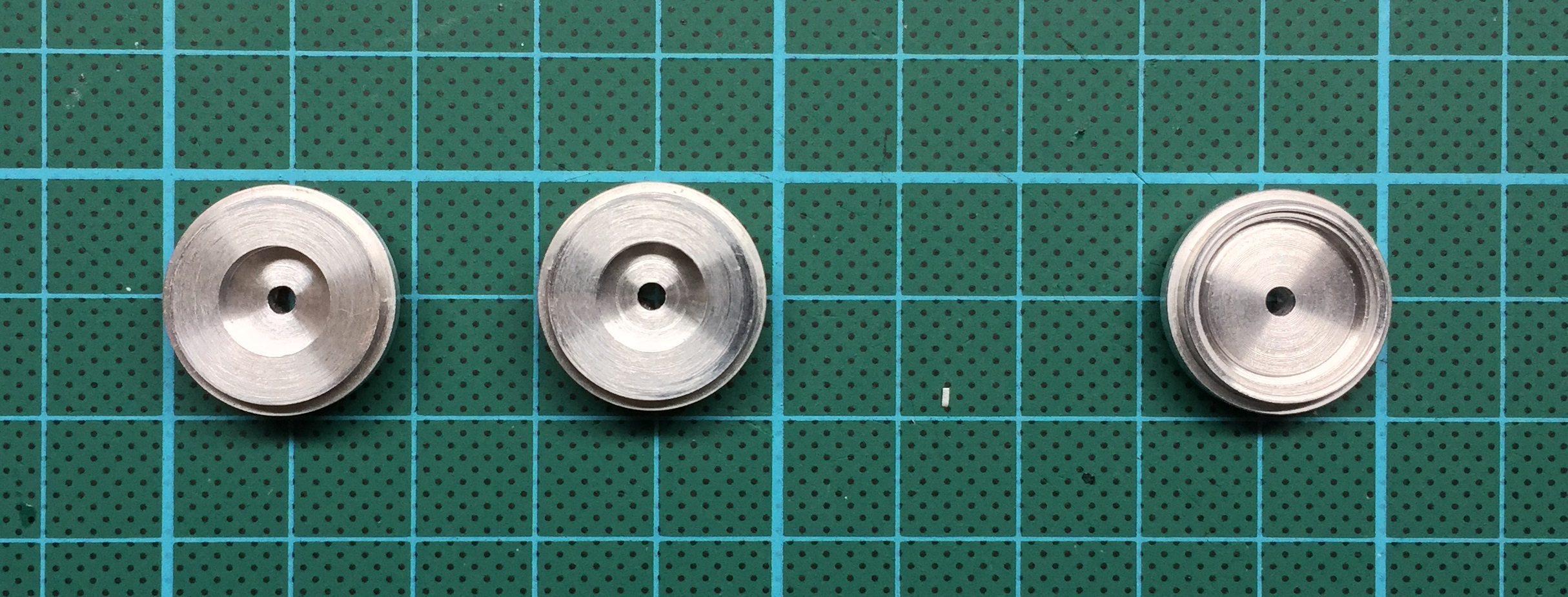

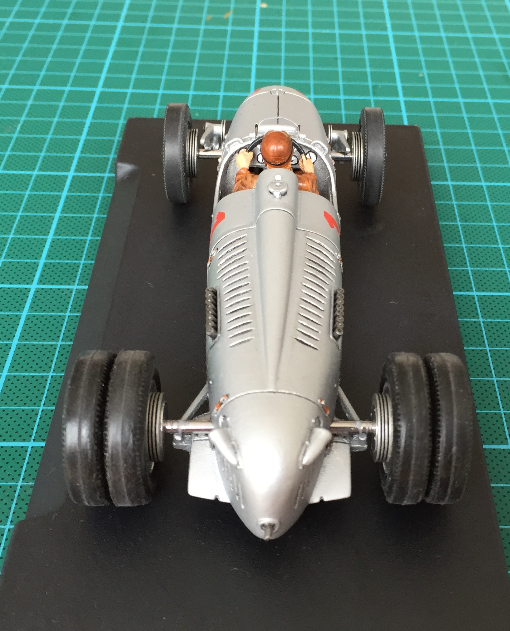

Vient la question : comment faire pour avoir une roue arrière qui ressemble à l’originale (je vous invite à retourner voir les photos de la belle au début de cette file en page 1-> les rayons sont vers l’intérieur et il n’y a pas de papillon)
Solution : mettre les photos découpe à l’envers !
En photo :
A l’endroit :
A l’envers :
Voilà… depuis j’ai peints l’intérieur des jantes en noir, découpé correctement les inserts, peint les rayons dans le même gris que la carrosserie, assemblé et collé le tout. Je suis assez contant de ce que ça donne…

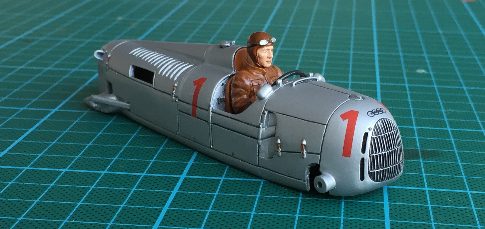

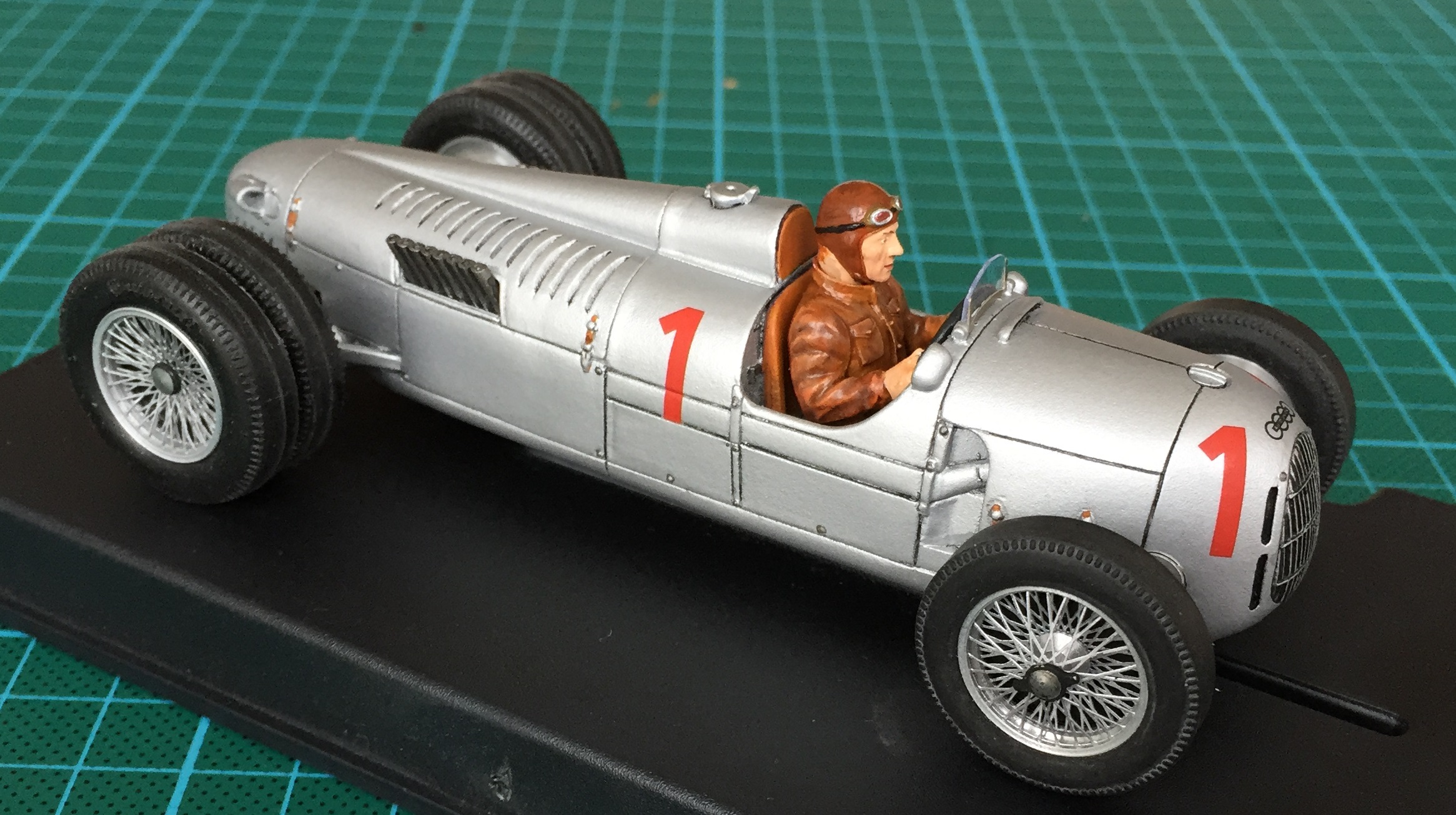

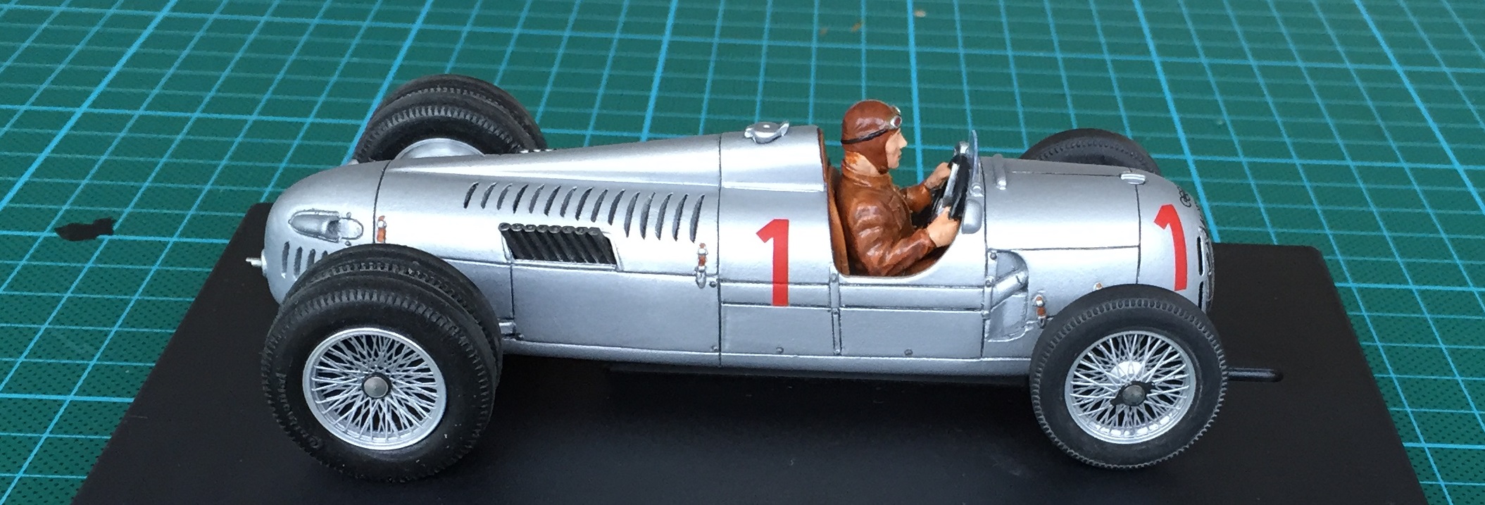

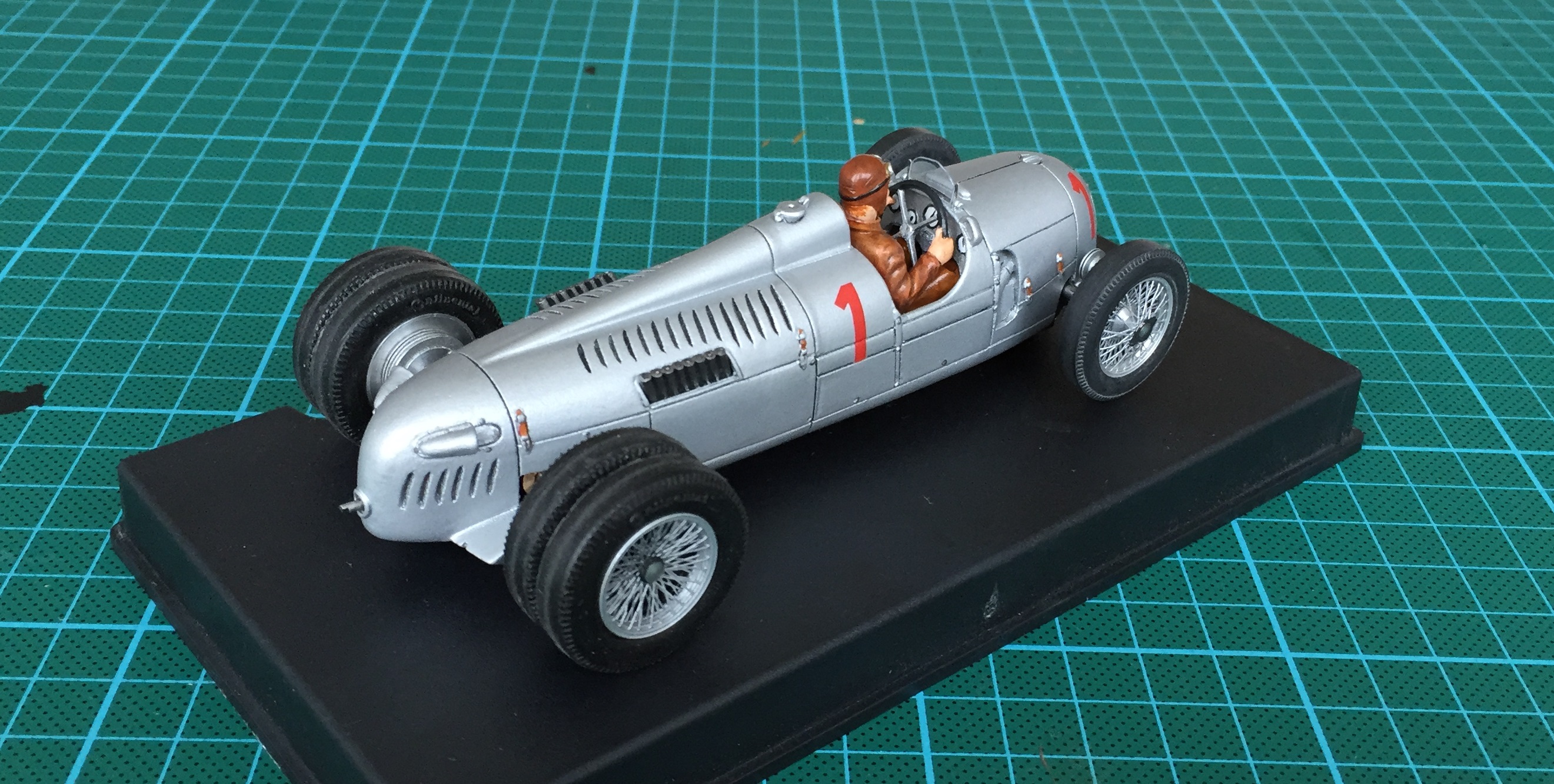

Elle est terminée…
J’ai dû mettre une rondelle pour faire descendre le guide à hauteur de la piste, sinon tout le reste s’ajuste parfaitement.
Avec son train arrière doublé, elle avance bien. Juste une tendance à lever la patte quand un virage est pris avec un peu trop d’enthousiasme.
Côté perf justement, elle vient se mettre juste derrière la première de mes cartrix. Et devant tout le reste (des saucisses à roulettes avec des roues de vélo). Pas mal du tout !
Je suis convaincu qu’elle prendrait la première place si la couronne n’était pas aussi serrée par les paliers…
