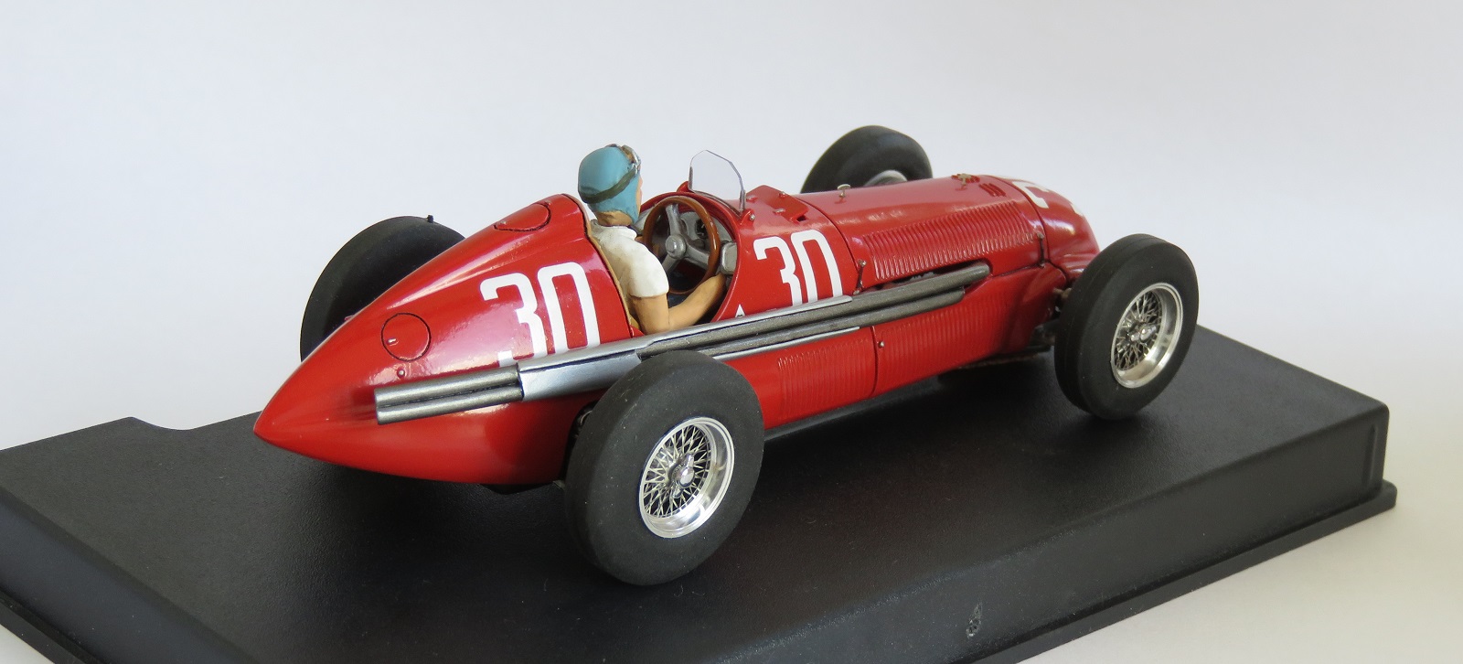

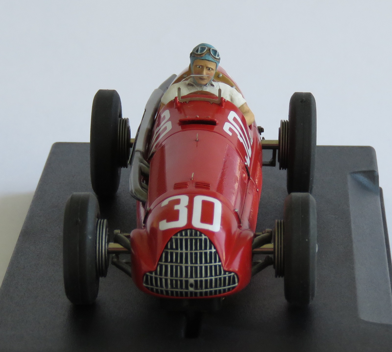

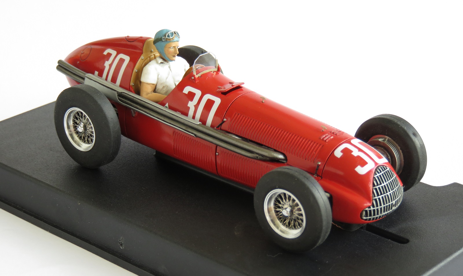

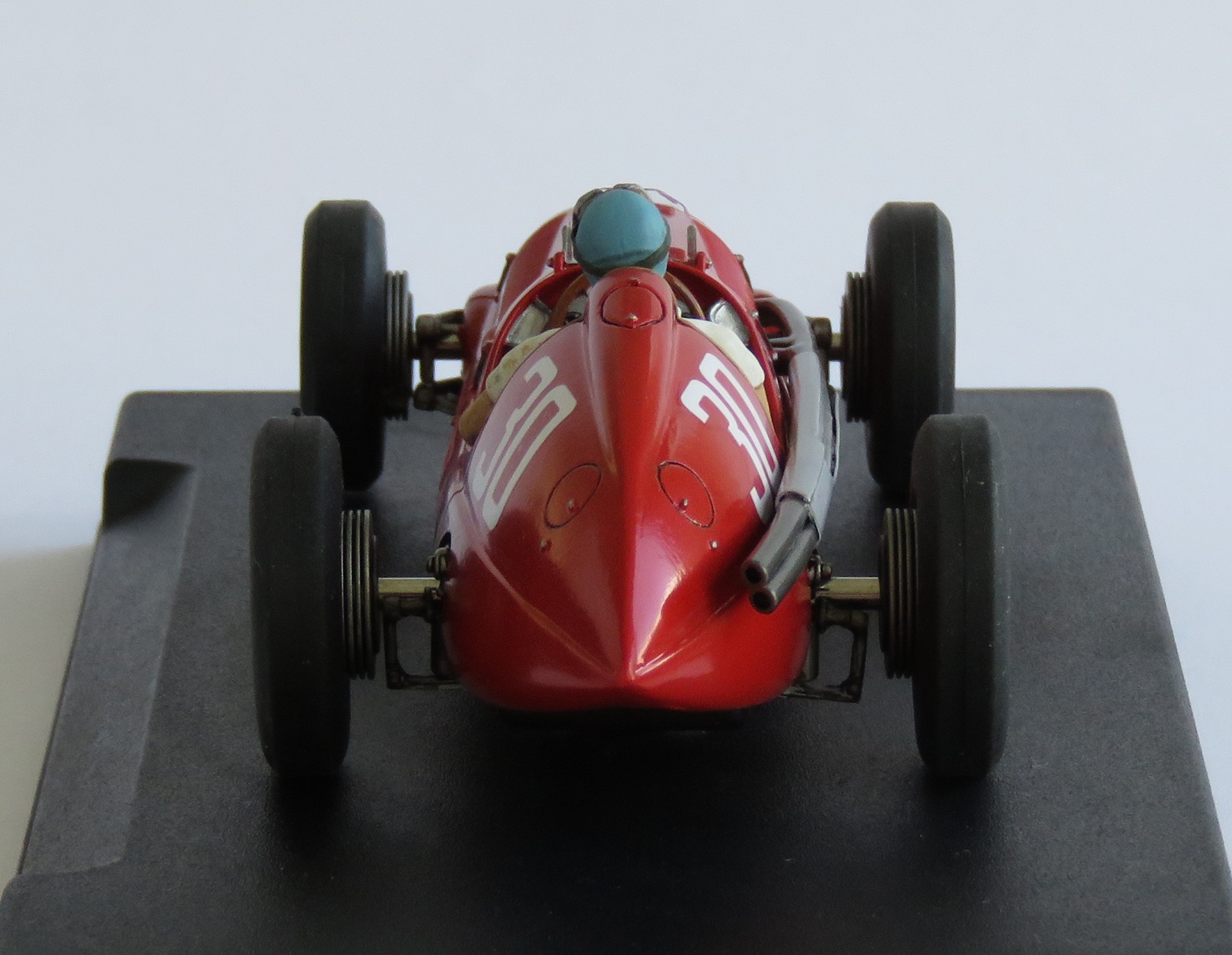

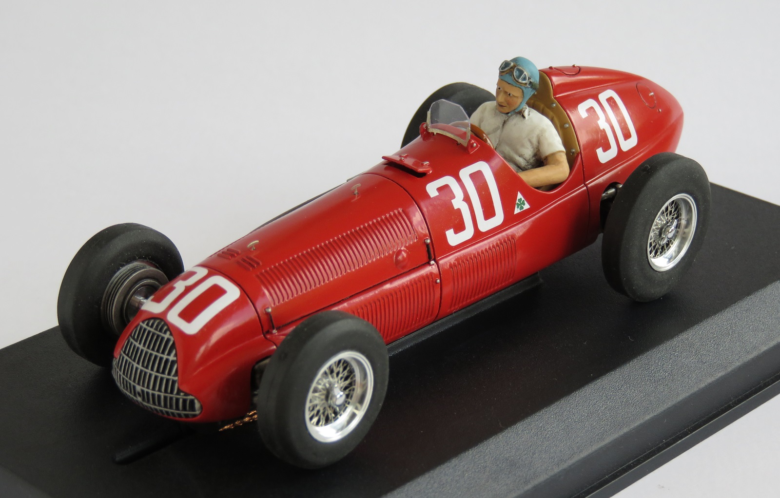

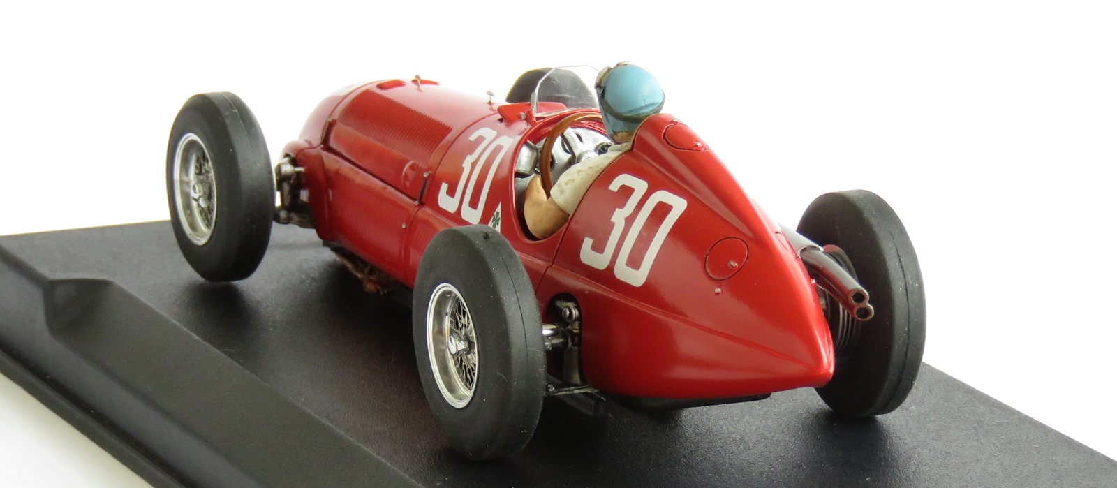

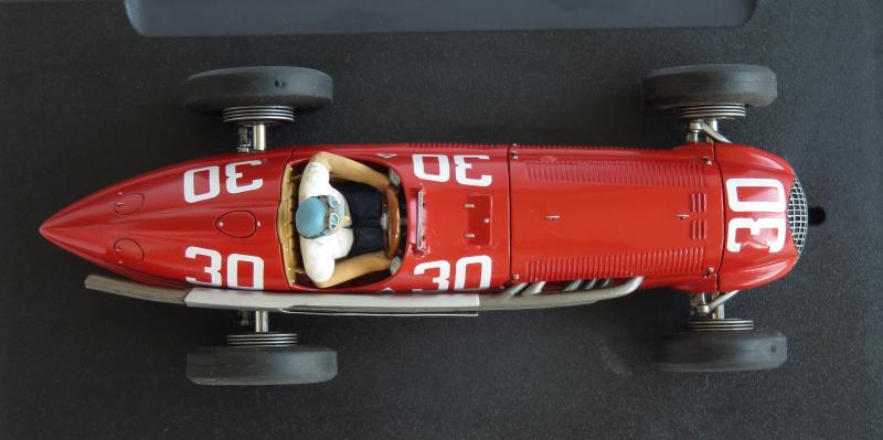

Voici ma petite dernière…
Une Alfetta 158 victorieuse du GP d’Italie en 1947 (Trossi) proposée par George Turner
Le châssis utilisé est celui qui était proposé avec le kit (Résine)
Comme habitude, toutes les pièces mécaniques viennent de chez Slot-it à l’exception du moteur (18k mais je ne me rappelle plus de la marque)

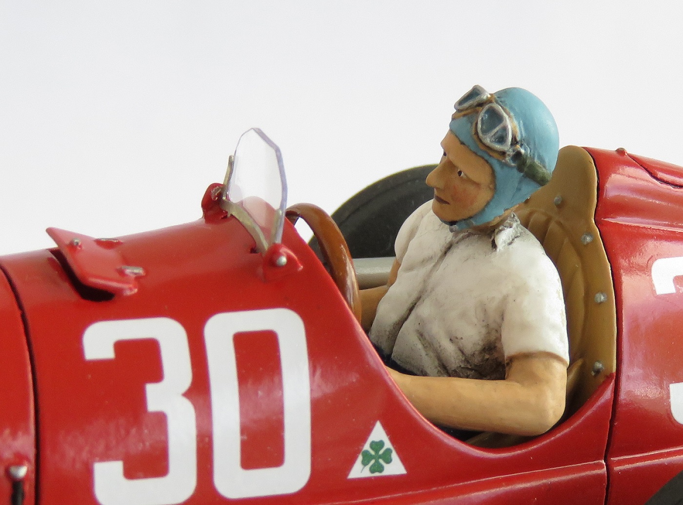

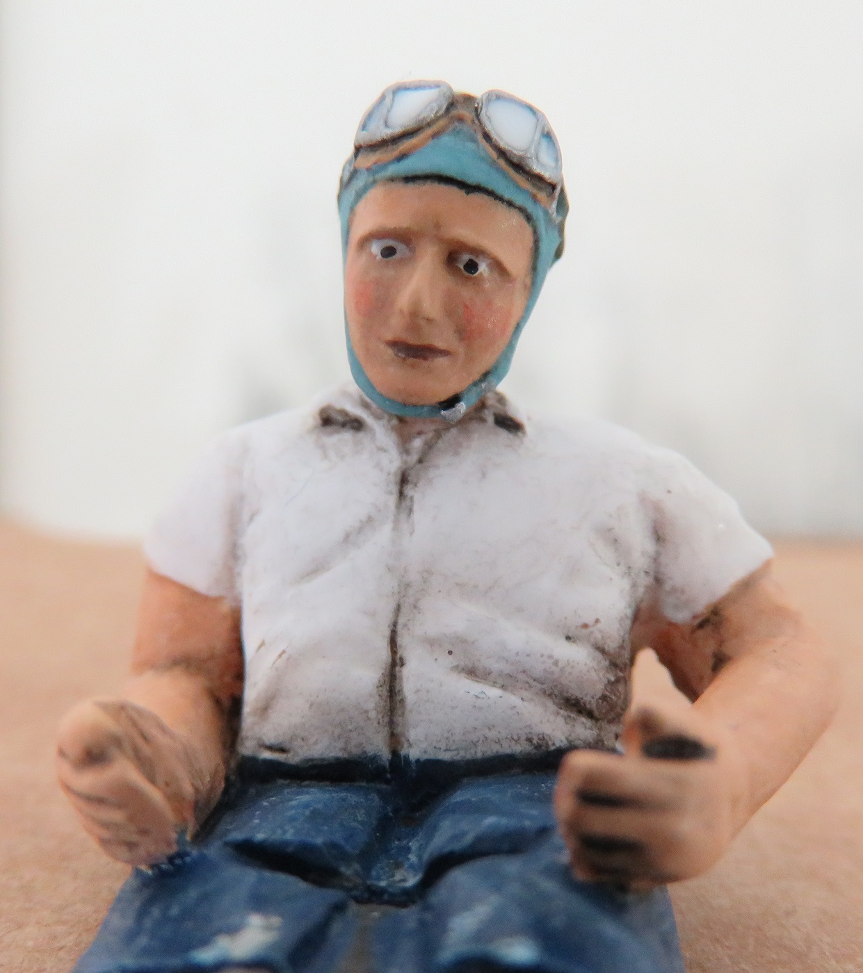

J’ai viré la tête originale du pilote au profit d’une tête Immenseminiature
Ici avec le KristalKlear qui doit encore sêcher dans ses lunettes
Les tambours de frein ne font pas partie du kit.
Cette fois j’ai opté pour une vernis satin… je suis super contant du résultat
Reste plus qu’à roder les pneus et hop… la suivante
