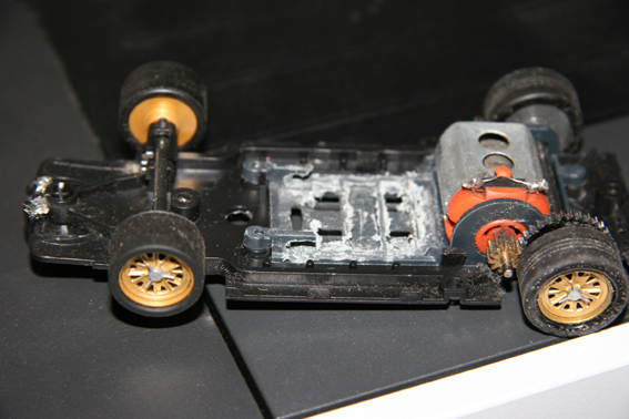

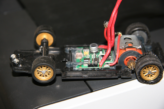

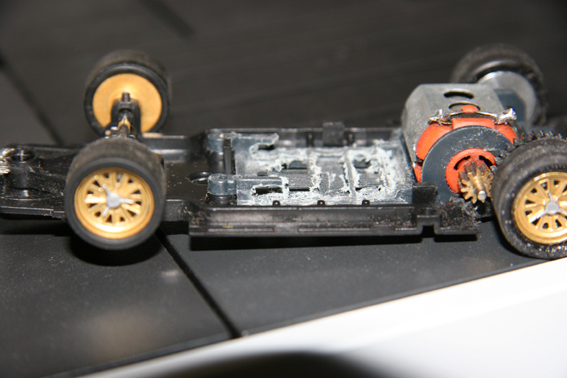

J'ai moi-même monté les puces Slot It dans les GT 40. Il faut pour cela réaliser une encoche dans le berceau moteur. C'est vrai, c'est un peu délicat. J'ai utilisé une mini-fraise au bout de la dremel.
Ensuite on glisse la puce dans les encoches, mais à l'envers, la led devant. une petite boule de patafix sous la puce et ça tiens 12 heures de course sans problème.
