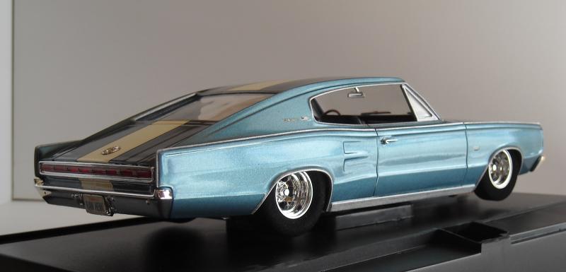

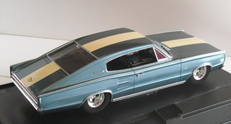

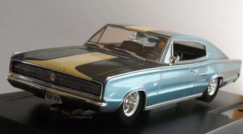

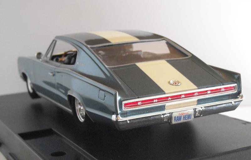

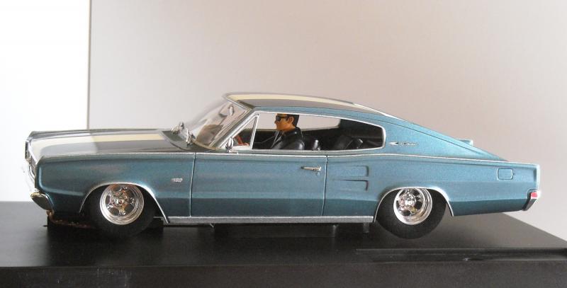

Dans le même genre mais avec une maquette Revell au 1/25, un châssis Sakatsu et quelques pièces, voilà ce que je me suis fait :
Y'a plus qu'à mettre gaz !!!

Magnifique, j'adore!

Splendiiiiiiiiiiiiiiiiiiiiiiiiiiiiiiiiiiiiiide

Superbe réalisation sur une superbe base
Je suis incapable de faire qque chose d'aussi net et précis

j'adoooooooooore !!!
je vais finir par préférer les américaines aux anglaises...
bravo !

Très belle réalisation !!
par contre deux petites questions :

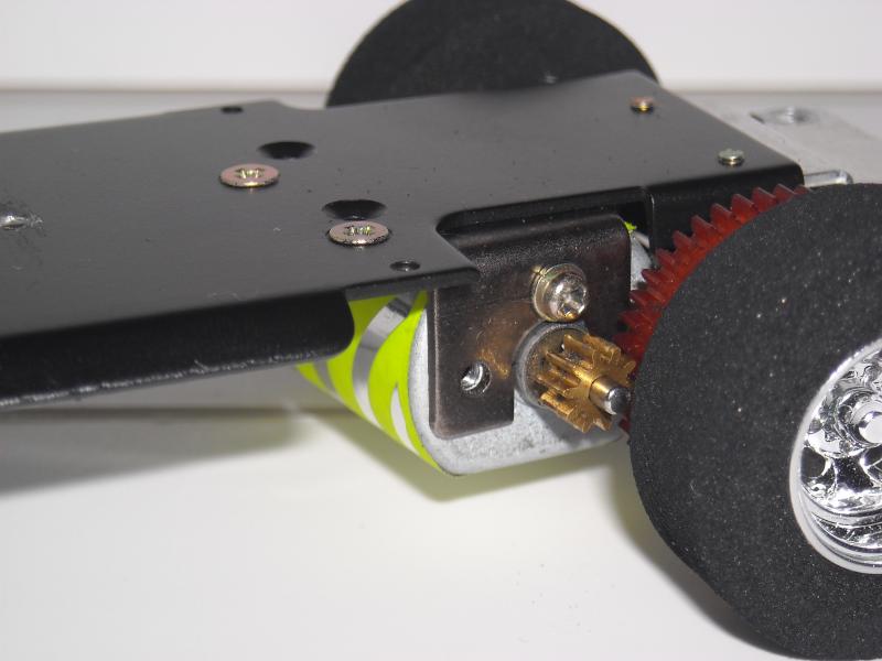

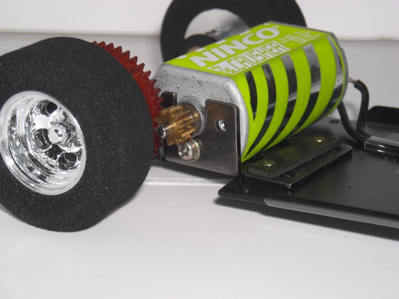

- je ne comprends pas comment le moteur est fixé au chassis ?? côté opposé au pignon je ne vois rien qui le tienne ?
- c'est pas trop fragile une maquette Revell ?

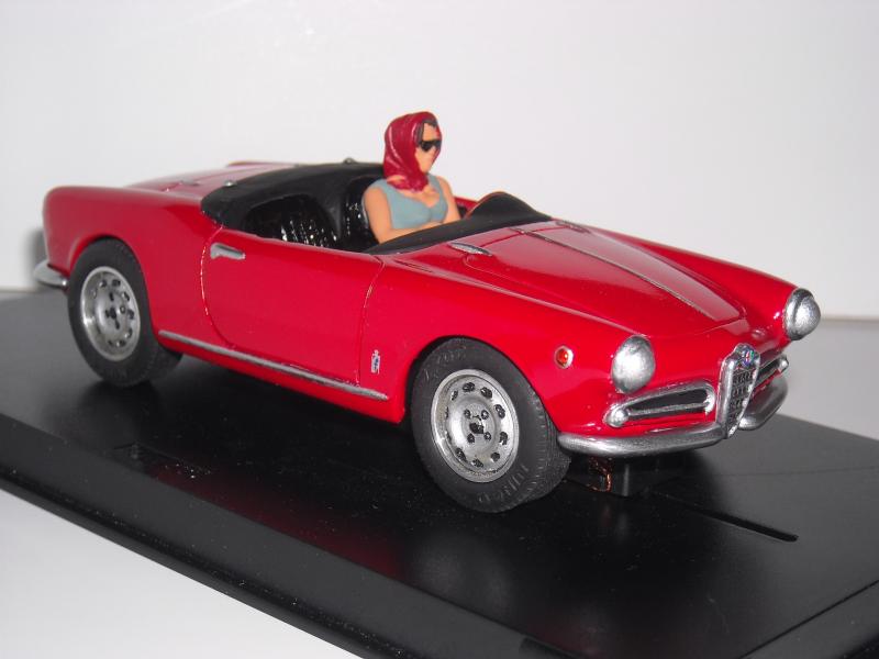

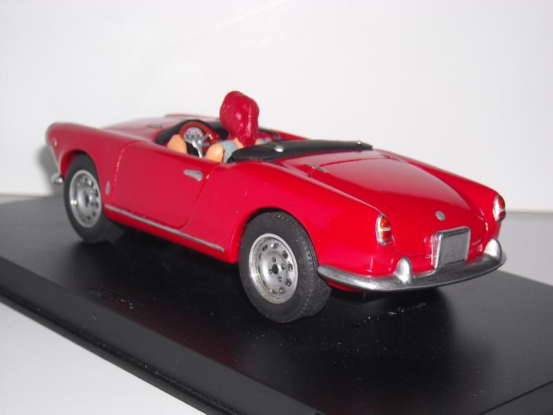

Là :
Alfa Giuletta Spider
forza_alfa
Date du message : mercredi 23 mars 2011 à 13h14
génial ce petit spider!

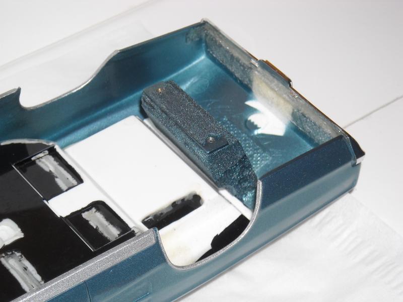

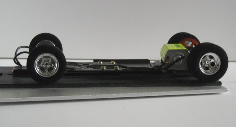

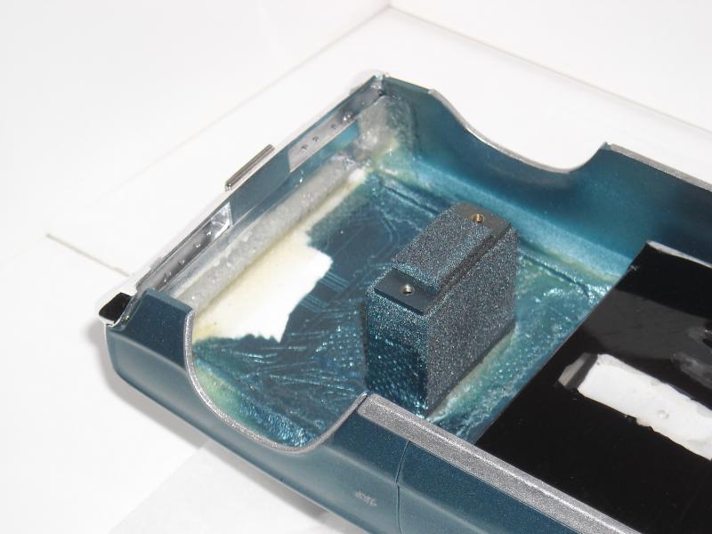

ça y'est, j'y suis :
- pour la fixation moteur, c'est une sorte de petite équerre qui permet de visser le moteur dessus et d'être vissée au châssis en deux points, avec une liberté d'angle :
- en ce qui concerne la fragilité de la maquette, les américaines n'ont souvent que le capot et les panneaux avant et arrière à coller et donc à renforcer. Pour ça, j'utilise de l'Araldite bi-composant et une simple épaisseur de PQ qui me sert de renfort en s'imprégnant de la résine.
1° étape, tu fais des croisillons en passant des coups de cuter sur les 2 parties à renforcer (carrosserie/pare-chocs...)
2° étape, tu découpe dans le PQ (en double épaisseur ça permet de te faire des pièces symétriques) des morceaux qui correspondent aux différente surfaces que tu as préparées au cuter
3° étape, tu étales une couche assez fine (pas trop épaisse à cause du poids et pas trop fine non plus pour que le PQ puisse s'en imprégner !) sur les parties que tu as préparées
4° étape, tu viens déposer ( le plus souvent à la pince à épiler !) tes morceaux de PQ prédécoupés sur tes surfaces encollées d'Araldite et tu tapotes avec un "truc" (pratique ce mot !) l'épaisseur de PQ pour qu'elle s'imprègne uniformément de résine.
Je fais la même chose (avec des surfaces de renfort un peu plus grandes) pour la fixation carrosserie/châssis. Depuis 7 ans que je pratique cette technique, je n'ai jamais eu de problème, donc pour l'instant, ça me convient parfaitement.

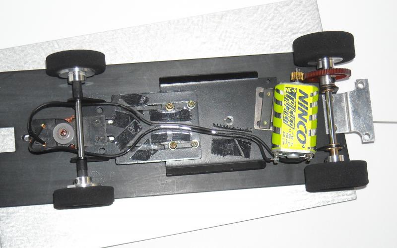

2 photos qui t'aideront peut-être à visualiser la chose :

Salut Space Cowboy, terrible ton américaine bravo
Je réagis à ton poste car je viens de remarquer tes fixations mousses pour monter la carosserir au chassis. Je ne sais pas si c'est répendu mais je ne connaissais pas. Alors je me demande pourquoi pas au 1/32 ? J'ai encore beaucoup de chose à apprendre c'est sûr ! J'ai noté aussi ton truc du PQ: j'essayerai merci
Amicalement Slot,
Stéphane
Mon circuit démontable
Spike
Date du message : mercredi 23 mars 2011 à 21h34
STF a écrit :Salut Space Cowboy, terrible ton américaine bravo
Salut Stéphane,
ces fixations verticales sont vraiment spécifiques au Sakatsu, dans le kit il y a une barre en mousse dure que tu tailles à volonté pour former tes cales comme ça t'arrange... malins ces japonais !
To scratch or not to scratch, that is the question...
