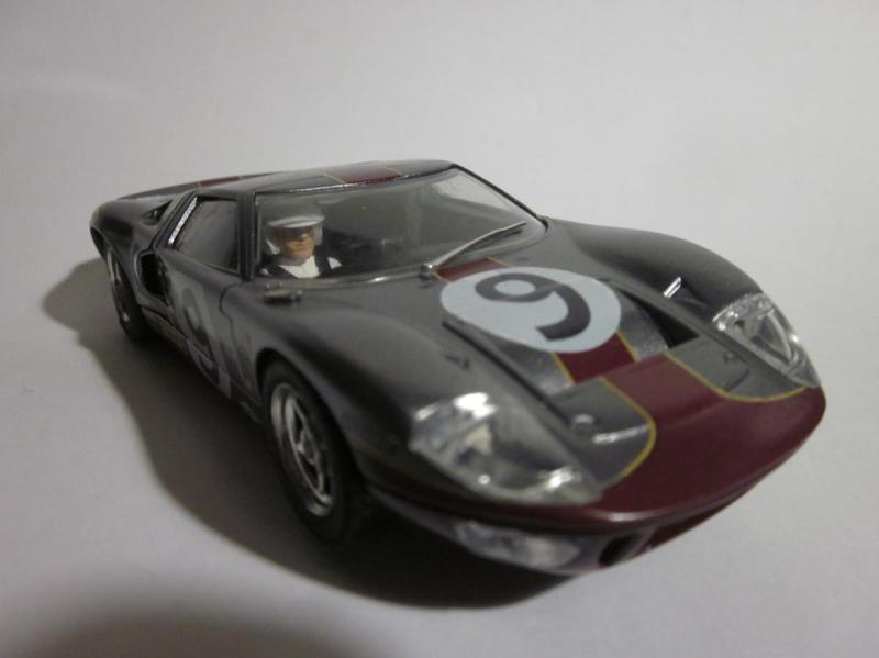

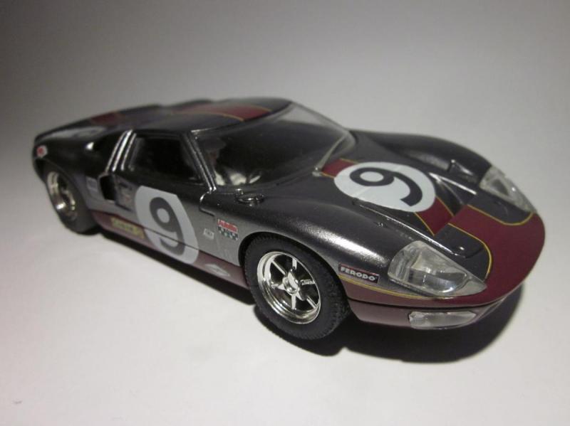

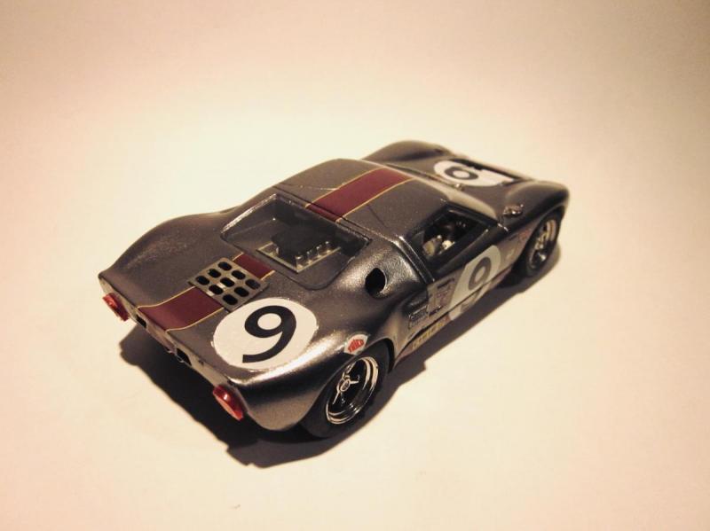

hello,

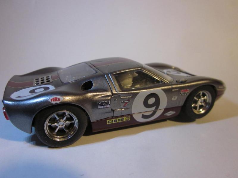

bon je termine avec la ford GT40 #9 de l'écurie Alan Mann Racing Ltd (GB)
J'ai essayer de faire mieux pour la peinture, reponçage... mais le résultat est a peu près le même. Pas grave, j'ai bien ainsi.
je ne voulais juste utiliser les décalques couleurs bordeaux, du moins pas pour le nez et les bas de caisse. Surtout que pour les bas de caisse, c'est plutot facile à peindre et que pour le nez, j'avais peur de rater la pose du décalque qui est grand. J'ai donc peint, en cherchant la meilleur teinte qui se rapproche des décalques et je pense que c'est réussi.
Voilà en image:

Bon, la couleur ne ressort pas très bien sur mes photos...

Tu as peint le bordeaux ! Wow, super résultat, tu t'améliore vite, bravo. Par contre pour la peau d'orange sur le gris, je ne comprends pas, c'est comme si c'était ta signature ou une malédiction qui te poursuit, même si là aussi tu progresses. Je suis certain que ça peut en s'améliorer.
Où achètes-tu tes bombes et de quelle marque ? Les secoues tu suffisamment fort et longtemps ? Peins tu dans un environnement sec et tempéré ?
Dommage que tu sois si loins de chez moi, sinon on aurait fait un essais ensemble. Je suis certain que tu peux y arriver.
Pour rappel des cause de l'effet peau d'orange :
- Qualité de la peinture (marque et age de la bombe ; Mon Norauto vient de changer de marque, du coup les bombes sont neuves, super résultat voir mon ambulance sur le forum en ce moment).
- insuffisamment secouée (deux minutes mini et à un train d'enfer).
- Environnement (minimum 20° et max 25° avec une hygrométrie faible).
- Support bien adhérant (si le support est trop lisse, la peinture se rétracte au séchage et donne cet effet. L'idéal ; poncer la carrosserie à l'éponge de carrossier grain 800 et passer un apprêt avant peinture, puis re-poncer l'apprêt).
- Trop chargé ( passer des couches fines et laisser sécher 12 heures entre chaque, tu as le temps).
Demeter à raison, l'aéro c'est facile à apprendre et donne de très bons résultats avec bien moins de précautions. Il m'arrive encore de rater une peinture, malgré des années de pratique, par ce que je ne maitrise pas l'état du contenu et que parfois ce dernier a entendu des années dans le magasin avant d'être vendu. Ca ne peut pas arriver avec l'aéro.
L'aéro c'est un budget important au départ, surtout qu'il te faut du bon matos, un bon compresseur et un pistolet qui dure dans le temps. Mais rapidement tu l'amortis avec l'achat des pots qui coûtent bien moins cher que les bombes et bizarrement durent plus longtemps. Il te permet une finesse de travail impossible à égaler avec une bombe notamment, faire des dégradés parfaits. Il te permet d'inventer tes propres teintes en mélangeant les teinte des pots.
La contre partie, il te faut une cabine de peinture ou un lieu dédié que je n'ai pas, je peint dans le couloir de mon immeuble. Shut mes voisins ne savent toujours pas pourquoi des fois ça pue la peinture dans les partie communes.
Et l'aérographe, c'est chiant à nettoyer, je n'ai pas la patience pour ça.
Mais si ton seul frein, c'est l'apprentissage, dis-toi bien que c'est plus difficile d'apprendre à peindre bien avec une bombe qu'avec un aérographe. Et la première fois que tu sors une voiture avec une peinture style laque de chine, promis, c'est un vrai pied !

Merci Alain pour les conseils. J'ai fais tout comme tu dis, mais, cela pourrait venir de la température de ma chambre de peinture : la cage d'escalier de l'immeuble
. Ben oui quoi, j'ai pas toujours le courage d'installer ma petite cabine de peinture dans la cuisine. Et comme ça, se sont les voisin qui profite de l'auteur...
En tout cas merci de l'invit, cela serait un plaisir de passer te voir...
La peinture est une bombe Tamiya. J'ai juste changé la marque du vernis, ce n'est pas du tamiya cette fois ci, c'est MR Hobby...
Oui, je vais trouver...
Pour l'aérographe, mise à part l'investissement de départ, c'est aussi la place dans mon bureau qui me fait défaut... Mais ça aussi j'y viendrai un jour
Date du message : samedi 28 janvier 2023 à 16h04
Jchri a écrit :Merci Alain pour les conseils. J'ai fais tout comme tu dis, mais, cela pourrait venir de la température de ma chambre de peinture : la cage d'escalier de l'immeuble
Bon on dirait des frangins, je peint aussi dans la cage d'escalier et c'est aussi par manque de place dans mon atelier/ bureau que je n'ai pas d'aéro.

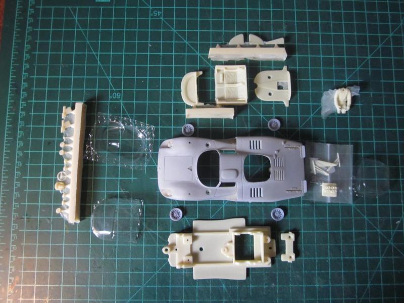

... Voici la suite, avec l'Alfa T33B/2.
petit historique: Equipe Racing Team VDS, B avec les pilotes Teddy Pilette (B) et Rob Slotemaker, (NL)
Abandon au bout de 5h pour fuite d'huile et 471,410 km.
Voici la voiture en réel et à quoi je devrais me rapprocher :
je pars d'un kit Georges Turner de l'Alfa de 1968, mais apparemment, la voiture est la même pour 1969.
Par contre, j'ai une question importante sur la voiture. En effet, sur le kit le toit est complet. Alors que d'après les clichés sur le net, j'ai deux versions de la voiture, toit ouvert et toit fermé!? Il semble que le toit soit ouvert lors du départ, mais j'en n'en suis pas certains. Du coup quelqu'un aurait il une version plus sûr?
Ici il est fermé, mais peut être juste avant le départ vu le nombre de personne dans le public :
et là ouvert... mais cela apparait comme le départ puisqu'il y a les pilotes qui courent... sauf un en premier plan, sans casque, est ce un pilote d'ailleurs... bizarre. Du coup le toit aurait été enlevé à la dernière minute!
Alors, je l'ouvre ou je ne l'ouvre pas?
Question subsidiaire : pour ceux qui lisent jusque là, lol
Pourquoi le choix entre toit ouvert et toit fermé sur la même course? est ce une question de poids? mais un toit ouvert n'est il pas moins aérodynamique que fermé?
A suivre...
