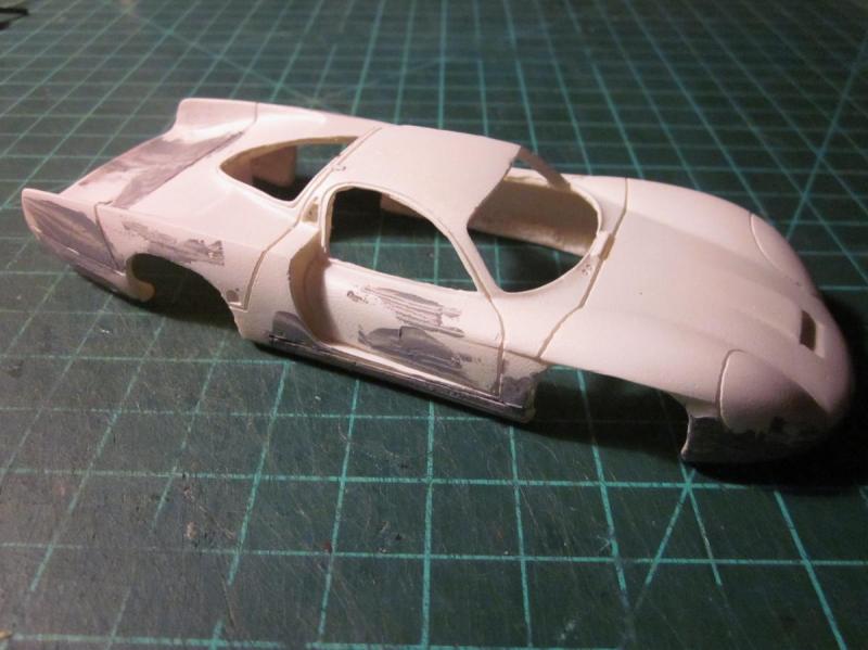

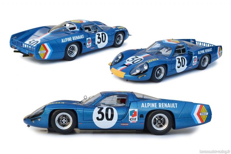

salut Audi, heureux que cela te plait et merci pour tes encouragements, car en ce moment j'en ai bien besoin... petit moment de découragement avec un petit soucis de carrosserie sur les Alpine A220! J'avais déjà remarqué que les coques 1968 et 1969 étaient différentes sur certains point, mais là c'est pire que ce que je pensait! . Bon, étant néophyte lorsque j'ai acheté un kit alpine de 1968 (proto slot je crois) et deux coque avec un autre vendeur, je me suis dit, "hop, les décalques de 1969 et ni vu ni connu... Sauf qu'a force de lire les post du forum, découvrir la qualité des scratch, des réalisations, mon oeil devient plus aguéri... et là, les différence me saute aux yeux... pire, c'est le fiston que me fait remarqué que les prise d'air sont différent! Du coup, il va y avoir un gros travail sur les carrosserie si je veux qu'elle deviennent les voiture de 1969. Mais pourquoi Alpine avait besoin de changer tout ça!
Bon, pour les alpiniste c'est une évidence, alors pour les autres voilà en image:
La numéro 30 de 1968: prise d'air sur le capot, prise d'air sur les coté, pas d'élargissement des ailes!
voici la coque résine, j'avais commencer à éliminer les imperfection.
L'alpine en 1969: pas de prise d'air sur le capot, ailes élargies, aileron arrière, prise d'air sur les ailes...
Et bien maintenant il faut se mettre au boulot, et jouer du Milliput et autre astuce...

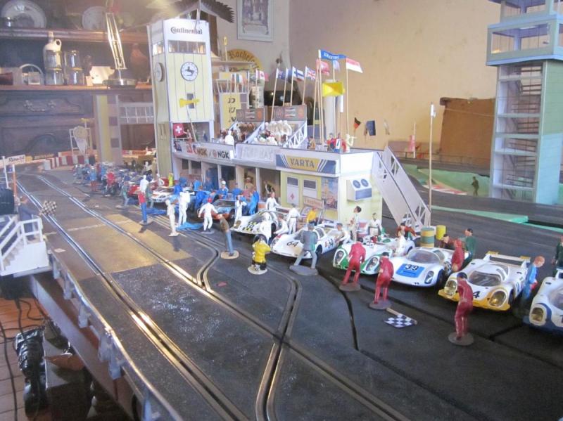

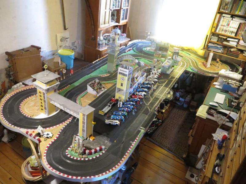

Audi, voici la piste. Ce n'est pas encore celle du Mans, manque de place, mais cela viendra. Et oui, Alain m'a fait justement remarqué que les voitures n'étaient pas dans le bon sens... Cela sera corrigé aussi! Merci à tous pour vos commentaires, ils sont toujours très constructif et amicales et c'est chouette
A Suivre...

Il y a du monde sur la piste!
Effectivement. il va falloir agrandir afin de pouvoir accueillir de nouvelles venues.
Date du message : lundi 6 juin 2022 à 10h38
Et même, furieusement agrandir le bâtiment des stands . ()
N'empêche que tu commences à avoir une sacré belle armada.

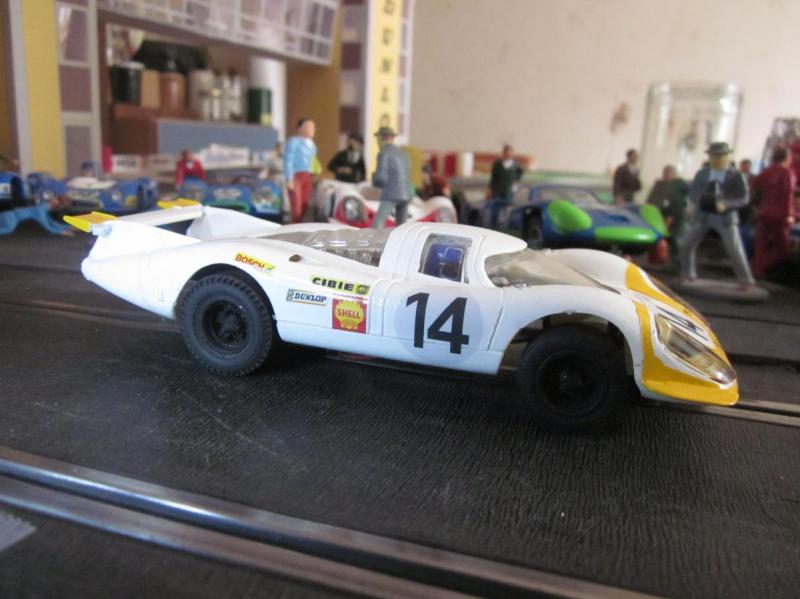

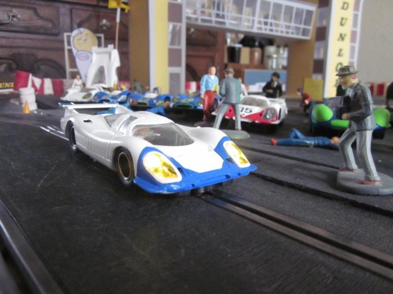

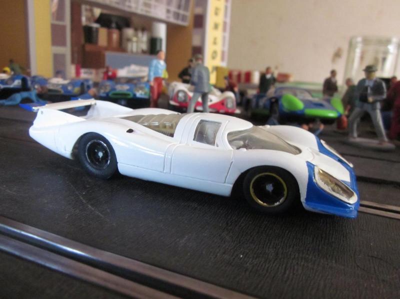

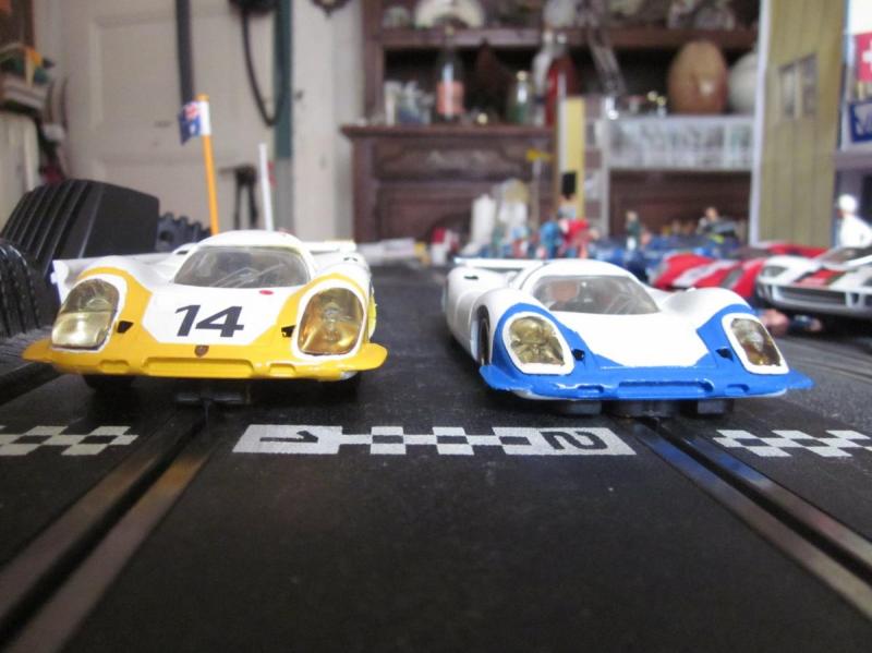

Plutôt un petit retour sur la Porsche 917. Suite à vos encouragements, vos conseils et vos regards avisés, j'ai refait la Porsche 917 #12.
Pour ceux qui suivent et les autres, vous m'aviez justement fait remarqué (merci encore Alain) que les passages de roues étaient trop haut! Vous m'avez donc encouragés à taillé dans ma Scalex C22, et vous avez bien fait. Sur vos conseilles, j'ai utilisé un châssis Slot it HRS2. Et cela tombait bien, je venais d'en acquérir un pour voir, et bien c'est chouette! J'ai retaillé les pneus avec la proxxon et tout va bien. J'en ai aussi profité pour refaire la peinture.
Voici le résultat: (je n'avais pas la 12 en photo avant, alors je compare avec la 14 Et les décalques sont commandés!
Avant:
Après:
Cote à cote:
J'en ai profité pour ajouté des phares:
Et en plus, elle tourne super bien, reste à peindre les jantes, attendre la déco et c'est partie... je vous la présenterai une fois terminée.
Merci encore
A Suivre...
Date du message : lundi 6 juin 2022 à 16h09
Jchri a écrit :
Cote à cote:
Bravo, le résultat est parlant, disons même criant ! Quelle différence bien plus réaliste comme ça. Chapeau l'ami.
Message modifié le lundi 6 juin 2022 à 16h09 par Alain Craniotakis

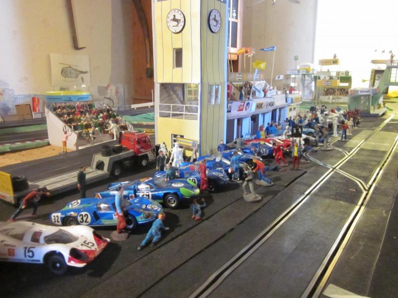

Belle surprise cette semaine, avec l'arrivée vendredi de 3 Porsche 911 en direct du Japon. Oui, les usines Porsche sont là-bas maintenant, c'est moins chère! Mais, les frais de douane ça douille! Mais finalement, pour 3 voitures c'est encore moins chère.
Les décalques sont arrivés ce matin... d'Espagne!
Alors voilà une petite vue d'ensemble pour vous faire patienter un peu et du petit boulot qui se présente pour les semaines à venir...
Je manque un peu de temps pour le moment, mais la grille avance tranquillement. Je vais commencer par finir la Porsche 917LH numéro 12 et la Porsche 908LH numéro 22. J'ai hâte de terminer et vous présenter la GT40 zitro
