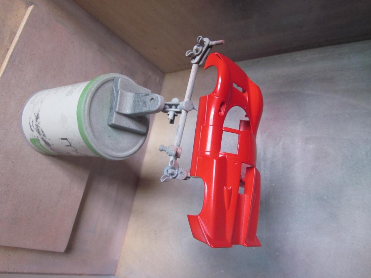

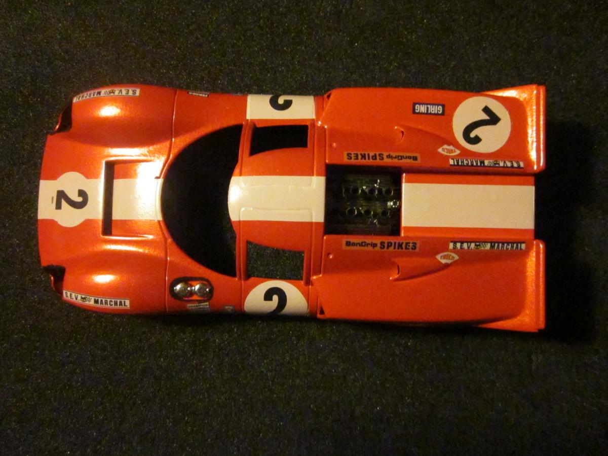

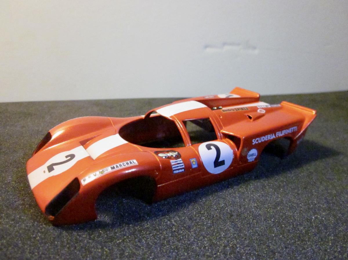

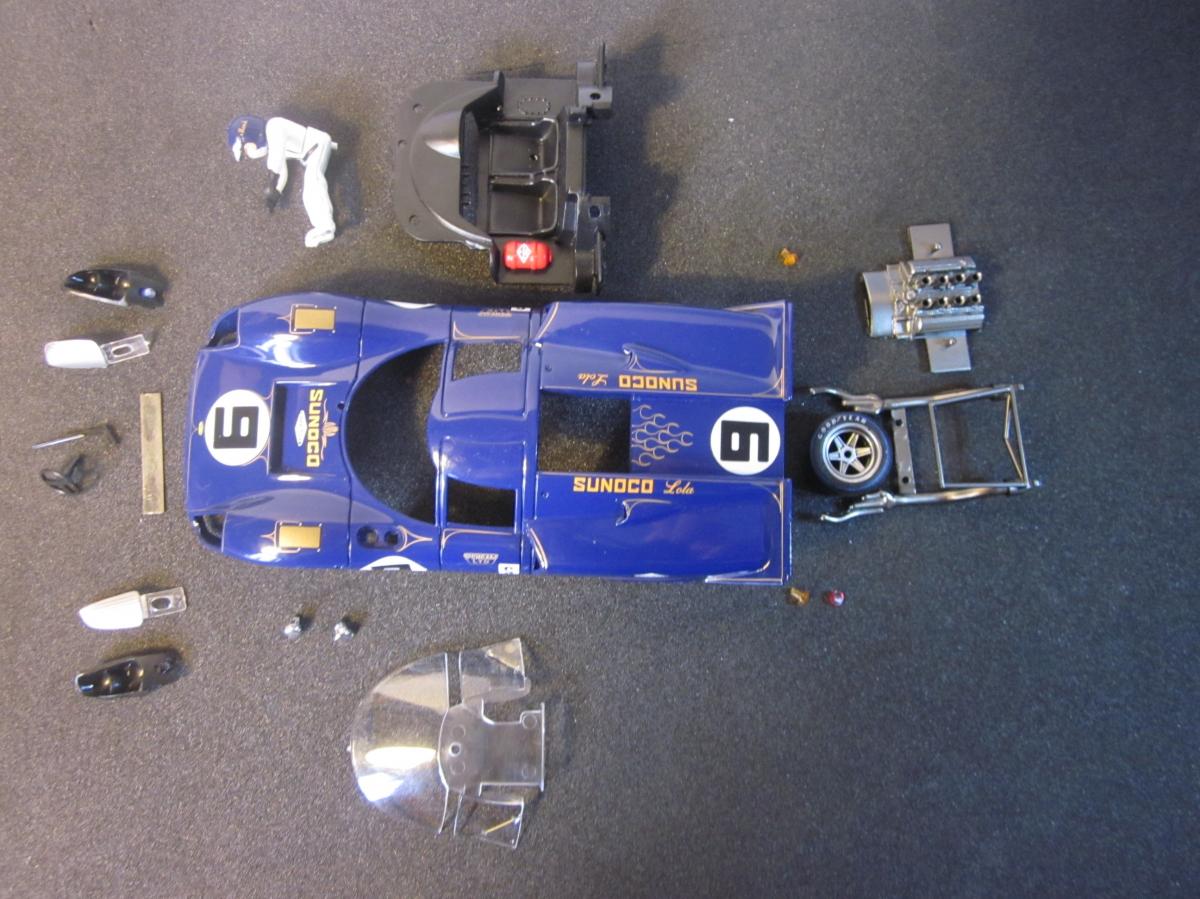

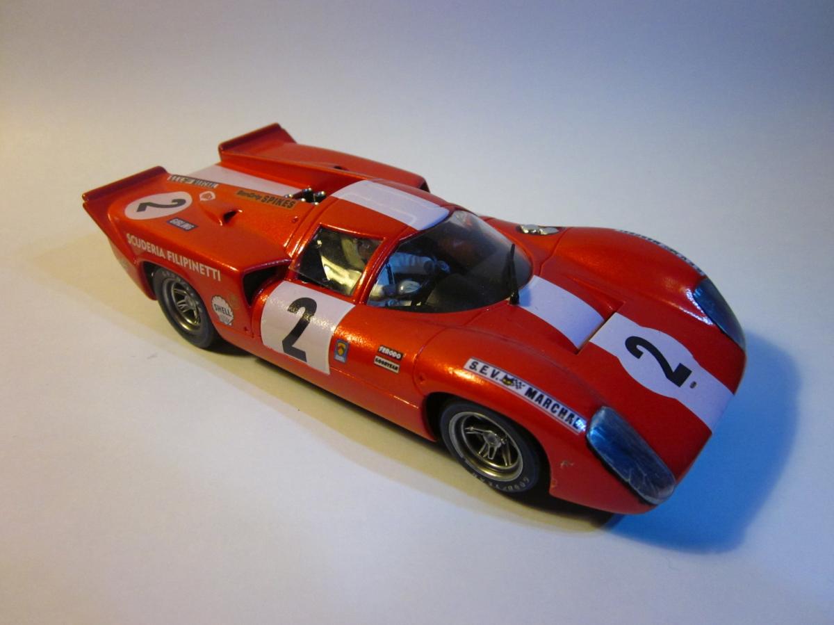

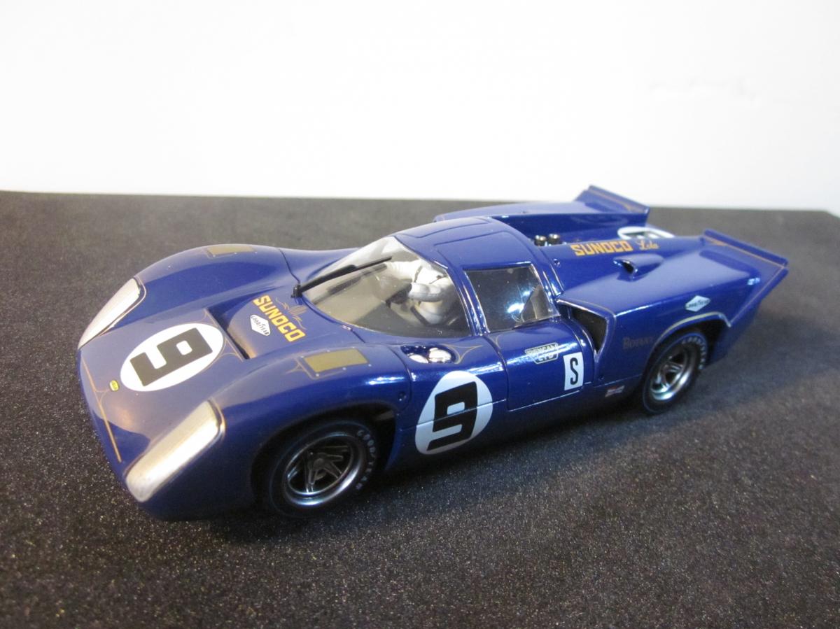

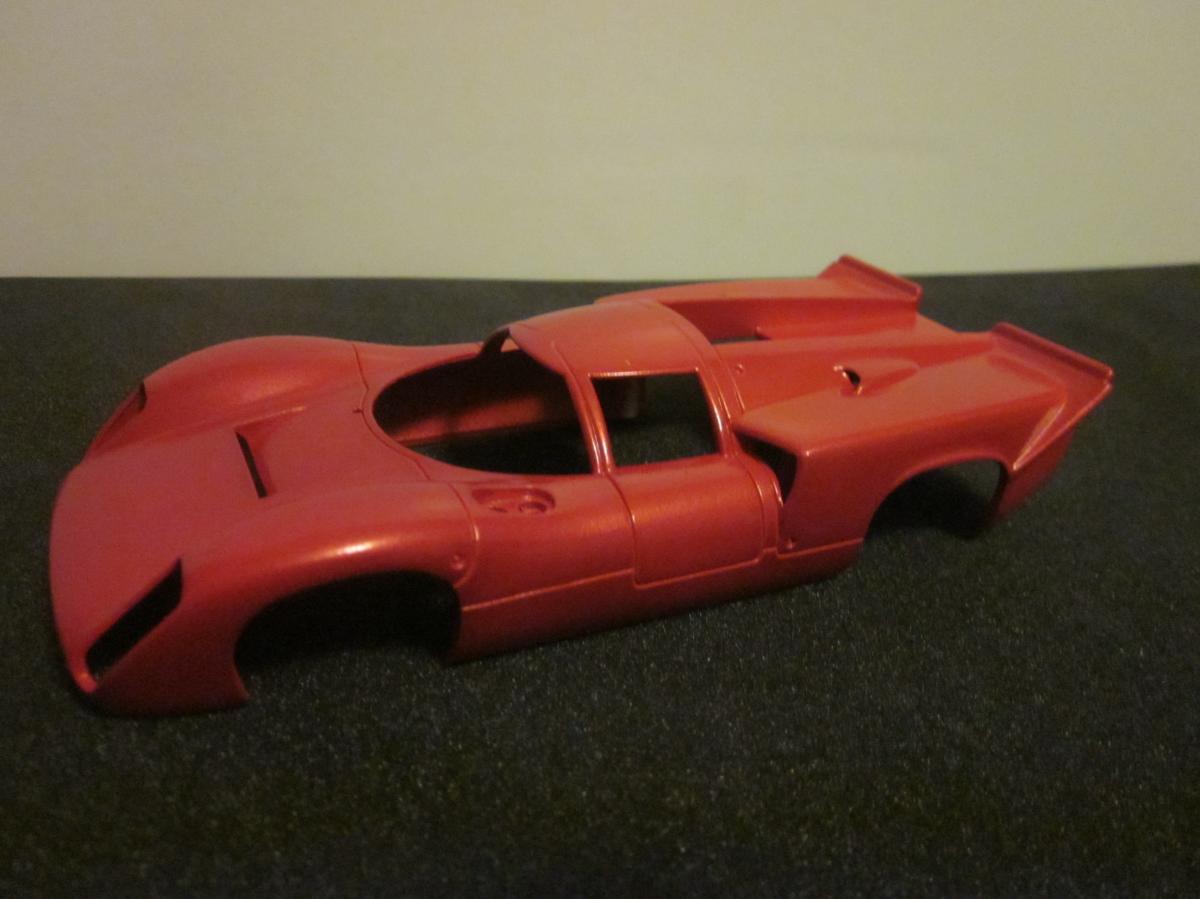

Lola T70 MKIII #2, Pilotée par Jo Bonnier et Masten Grégory, de la Scuderia Filipinetti. Abandon au 134éme tours pour des problèmes moteur.
La base est une Fly classic du 10eme anniversaire
et les traditionnels ponçage, nettoyage, puis après et mise en peinture Tamya TS 39, pendant que le pilote change de combinaison et de casque.
Puis passage a la décoration, Le Mans décals.
A suivre...

Beau boulot, Bravo.
Ric
Messages : 1.697
Date du message : samedi 19 mars 2022 à 11h24
Magnifique voiture et très belle décoration
Superbe

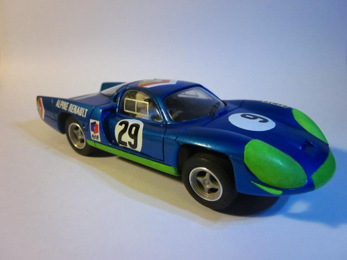

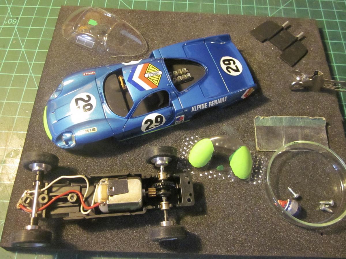

... je continu avec l'alpine A 220 numéro 29 de la société des Automobiles Alpine, pilotée par Patrick Depailler (FRA) et Jean-Pierre Jabouille (FRA)
Petit rappel de la course, tiré du site le mans slot racing qui je l'espère ne m'en voudra pas: "Aux essais, déjà, nos pilotes de Formule 3 ont connu des soucis de pression d'huile. Mais Jabouille va connaître d'autres émotions lorsqu'à la fin du premier tour, il verra la Porsche 917 de John Woolfe sortir de la route devant lui et exploser contre les rails de Maison Blanche. Traversant une mer de feu, l'Alpine n'en sortira pas intacte et son pilote devra stopper au bas de la descente vers les esses du Tertre Rouge afin de faire éteindre un début d'incendie. Recouverte de neige carbonique. l'Alpine rentre aux stands pour un bon nettoyage et au terme de la première heure, elle occupe la 34ème place. Deux heures plus tard, elle est 19ème mais les premières fuites d'huile ne vont pas tarder, les boulons et les joints de carter ne résistant pas aux vibrations du moteur, comme à Spa. A nouveau retardée à la 7ème puis à la 10ème heure, la numéro 29 sera la seule trois litres à voir le lever du jour, remontant en 11ème position à la 14ème heure. Vers 6 heures, elle reprend la piste après un changement de joint de carter mais une demi-heure plus tard, c'est l'abandon, bielle coulée."

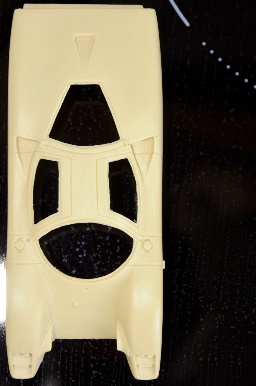

La base est un kit résine d'Alpine A220 LM68 de chez Proto Slot-kit, Par ailleurs, je m'aperçois que son arrière ne correspond pas à la voiture de 1969.
Il n'y a pas le décrochage typique! En effet, mon œil de néophyte s'aguéri à vous lire, à apprendre auprès de vous. Vous êtes des spécialistes, des pros du détails, de la connaissance de chaque courbes de chaque voitures, de chaque années... et maintenant voilà, que je repère petits à petits des trucs... cela fait drôle! Ben oui, pour moi, 1968, 1969 c'était pareil! et bien non
. Donc voilà, j'espère que vous me pardonnerai de cette erreur... mais comme il y a d'autre Alpine A 220 sur la grille, je corrigerai ça!
Donc comme c'est un kit, il n'y a pas grand chose à dire, ponçage, après, peinture, décalques, ceux de 69 évidement... classique en sorte. Une tite touche quand même, les décalques des phares et des bas de caisses verts ne me plaisant pas, je les ai donc fait en peinture...
Place au photo:
Ah oui, ne cherchez pas le 2 du numéro 29... il a disparu en course
A suivre...

Date du message : jeudi 24 mars 2022 à 13h12
Belle réalisation, ta peinture est impeccable ; pousser la qualité jusqu'à peindre le vert, c'est parfait.
Bravo aussi pour le coup d'œil qui s'affute, puisque maintenant tu remarques des petites différences d'une année sur l'autre.
Pour le N°2 qui a disparu sur ton capot, notes bien qu'il faut vernir les décalques après la pose. Et même dans certains cas d'abord lors qu'il sont encore sur leur planche. J'utilise pour ça le vernis incolore mat de Tamiya qui fait bien le job. Puis une deuxième fois sur l'auto avec un vernis brillant de la même marque que la peinture avec laquelle j'ai peint l'auto. Si tu ne les as pas d'abord vernis, certains décalques de moindre qualité peuvent parfois friser si tu passes un vernis à la bombe, sur ton auto. Du coup, tu peux appliquer au préalable un fine couche au pinceau de Tamiya en pot, si et seulement si, je tu l'as pas déjà fait comme dit précédemment, lorsqu'il était sur sa planche.

Merci Alain, je suis touché de ton compliment.
Pour les décalques, je les vernis toujours (vernis tamya), mais là j'ai du rater un truc, lol.
Par contre, je n'avais pas penser à les vernir sur leur planche. Je vais essayer ça pour la suite

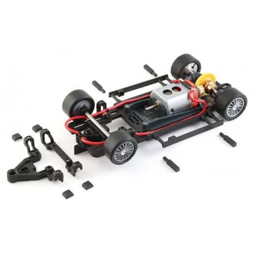

Je reviens aussi sur les Porsche 917, pour réduire la hauteur du passage de roue. j'ai donc fraiser le support d'axe, mais cela ne suffit pas, ce qui bloque encore est la hauteur du guide... là il faut que je réfléchisse pour le réduire, mais là il va falloir que je touche à l'attache du guide... A suivre donc

Arrivé à un certain stade, n'aurais-tu pas plus vite fait d'intégrer un châssis HRS dans ta Porsche, avec les supports adhésifs collés au double-face sur les flancs, c'est facile à poser, le châssis est complètement adaptable et se démonte facilement. De plus la Porsche ne cote pas suffisamment en collection pour que ce type de manip soit considérée comme un crime de lèse majesté.

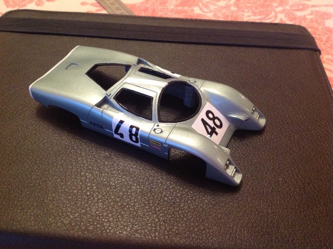

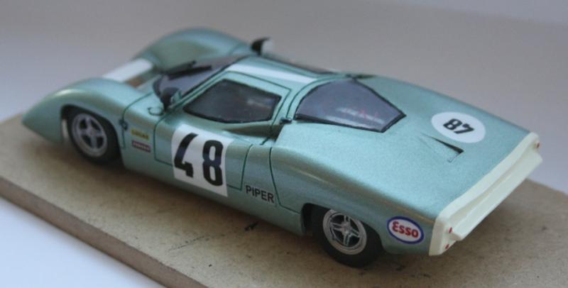

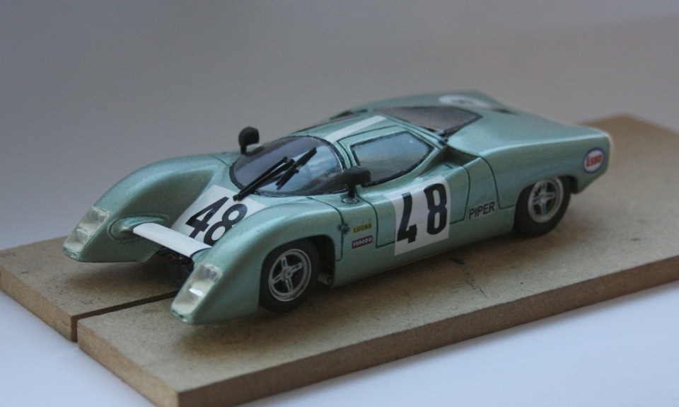

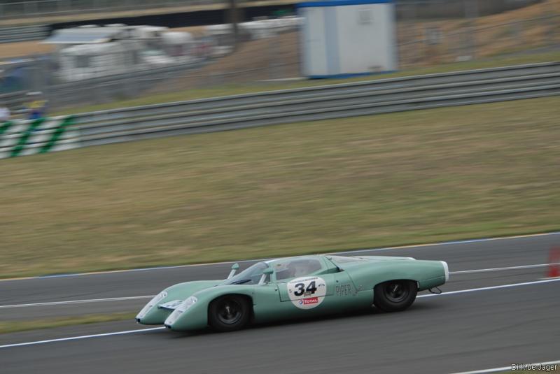

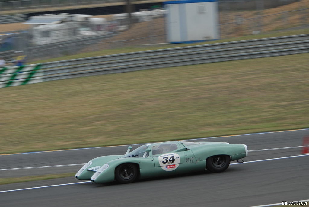

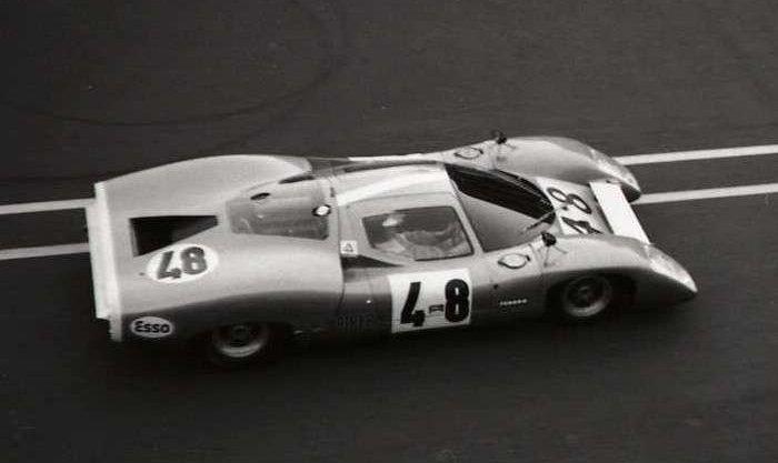

... avant de poursuivre avec les matra 650 et 630/650 qui se monte tranquillement ou presque, je voulais parler de la Piper GTR.
J'ai découvert cette magnifique voiture en me renseignant sur le Mans 1969. Voilà un peu son récit tiré du site: https://www.supercars.net/blog/1969-piper-gtr/
"La GTR était une voiture de course sur mesure préparée pour les 24 heures du Mans 1969, mais elle n'a pas couru en raison d'un détail technique du règlement. La voiture extrêmement basse n'a pas été testée avant d'arriver au Mans et une multitude de problèmes l'ont empêchée de courir.
Au cœur de la GTR se trouvait une coque en fibre de verre et un moteur de 1,3 litre de Lotus. Tony Hilder était responsable de la conception de la voiture, qui ne pesait que 600 kg. L'aérodynamisme occupe une place importante dans la conception de la voiture, qui comprend une ailette testée à l'école polytechnique de Kingston.
Malheureusement, la voiture a souffert de nombreux problèmes au Mans, notamment le hayon arrière qui s'est détaché dans la ligne droite de Mulsanne. Une fois la voiture interdite de course par les commissaires, elle a été remise au pilote Tim Lalonde à titre de remboursement."
Place aux images:
Cette voiture n'a donc pas couru le Mans 1969, mais sa ligne me fascine, et la société STRYKER RACING en à conçu un modèle de slot à 30 exemplaires je crois. C'est dire qu'elle doit être introuvable. Je pense donc la réaliser complètement. je ne sais pas encore comment, mais je compte sur vous pour me donner des conseils... par quoi commencer, comment faire le moules, ou je ne sais quoi qui m'aidera... Naturellement, il va falloir que je déniche les dimensions pour la mettre au 1/32 si besoin.
ou partir d'un modèle statique, un jouet qui aurait été réalisé...
En images:
Et vous, avez vous déjà vu cette voiture sur une piste, un salon en réel ou une piste de slot? Comment la trouvez vous?
A suivre...

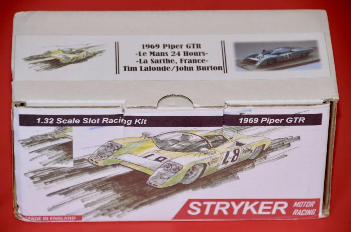

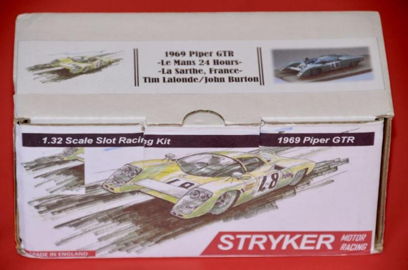

Oui, j'ai déjà vu cette Piper… parce que j'ai un des kits de Stryker Racing, alias Jon Grainger. Un gars très sympa, qui avait aussi fait une Ferrari 126 C2. Bon, ça remonte à 2013…
Désolé, mais je garde mon kit…
Par contre, si tu as besoin d'aide sur certaines côtes du kit, n'hésite pas à demander.

Alain, je n'avais pas pensé à changer le châssis de la 917. Pour moi même si elle n'est pas coté, c'est une scalex, une des premières voitures que j'ai reçu... donc une légende dans mon esprit enfant, une relique que l'on ne détériore pas
. Mais à te lire, tes mots font raisonnance, ou libère mon esprit de cette contrainte imaginaire. Donc oui, pourquoi pas changer le châssis... et cela tombe bien, je viens d'acheter un HRS juste pour voir, ne sachant pas trop ce que j'achetais, ni a quoi il allait me servir... Mais là, je dis oui, a essayer... Trop top, ce modèle est vieillot, mais tiens bien la route avec l'habitude et même si sont moteur n'est pas des plus performant, elle assure et ne démérite pas. mais là, avec un nouveau chassis, plus équilibré et avec un moteur top... elle va revenir en course derrière les ledear....

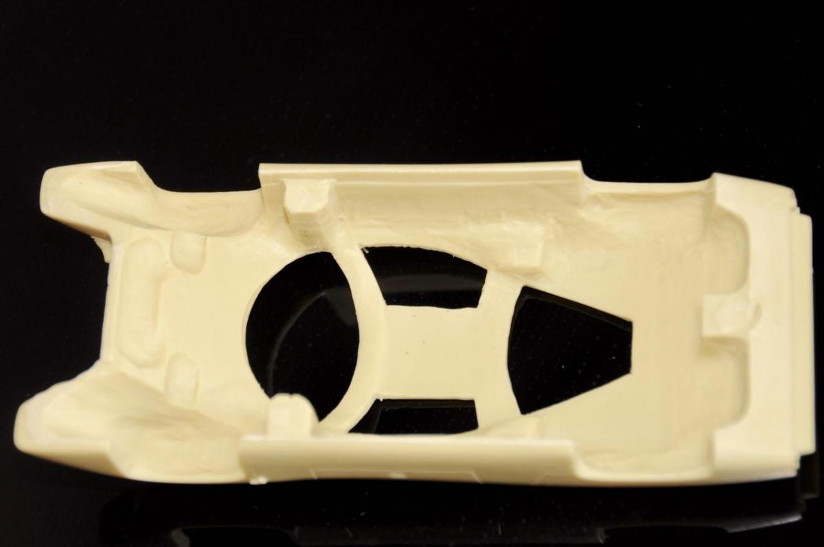

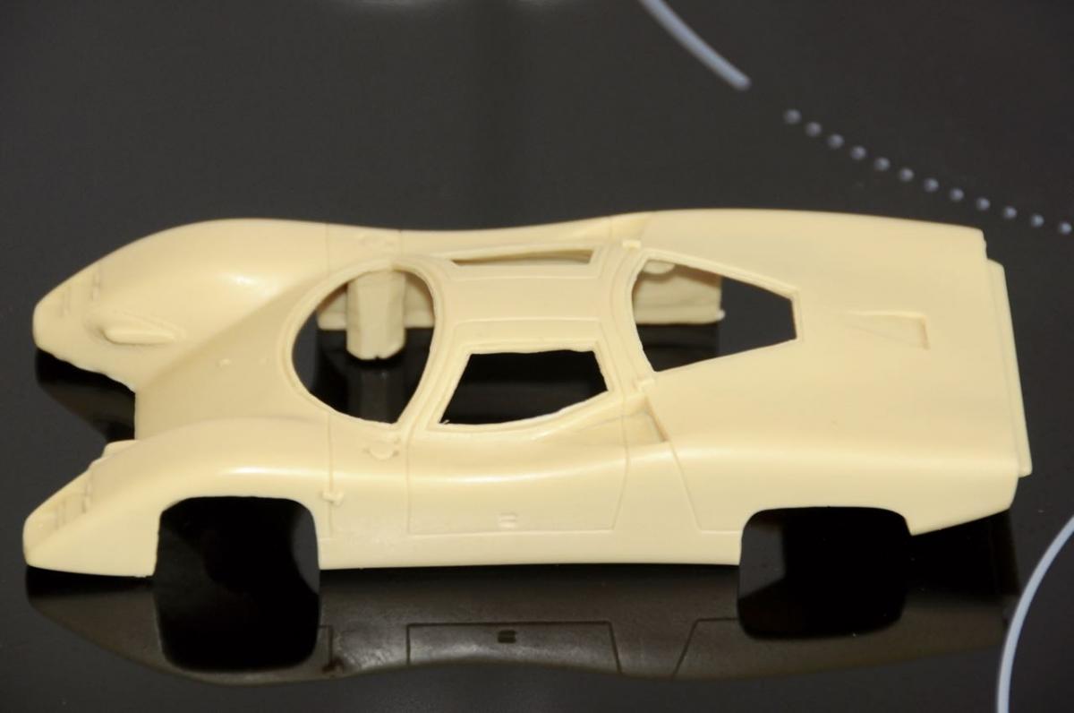

Date du message : vendredi 25 mars 2022 à 15h06

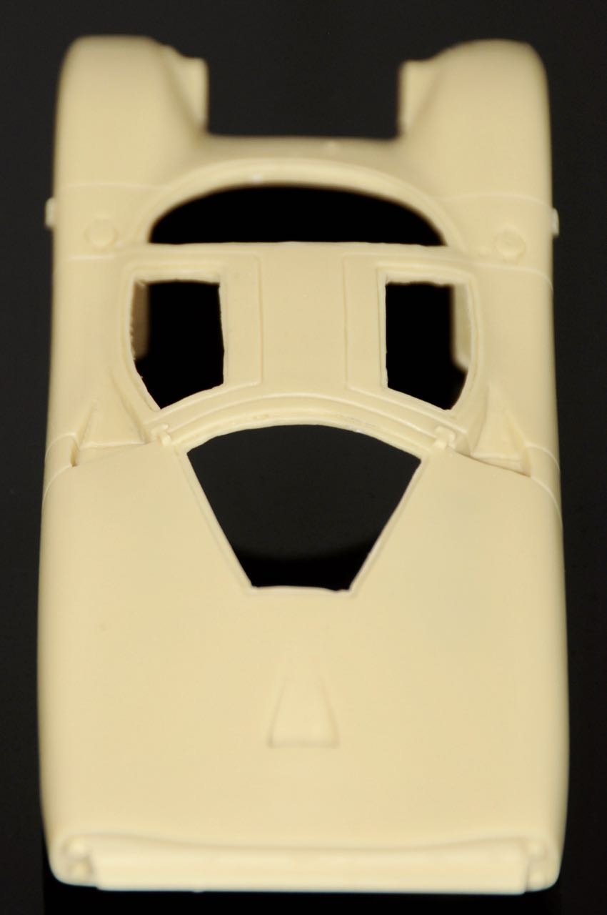

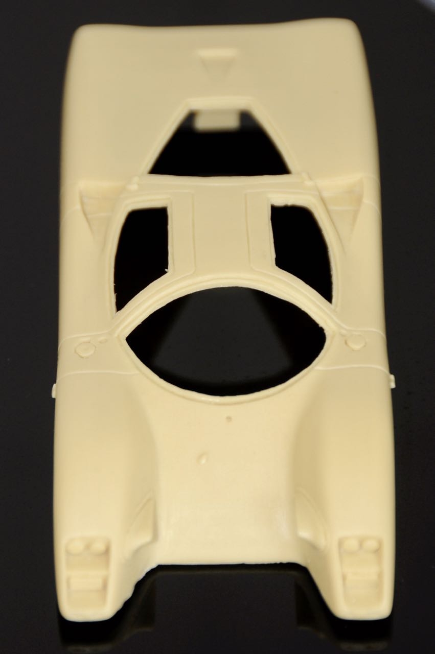

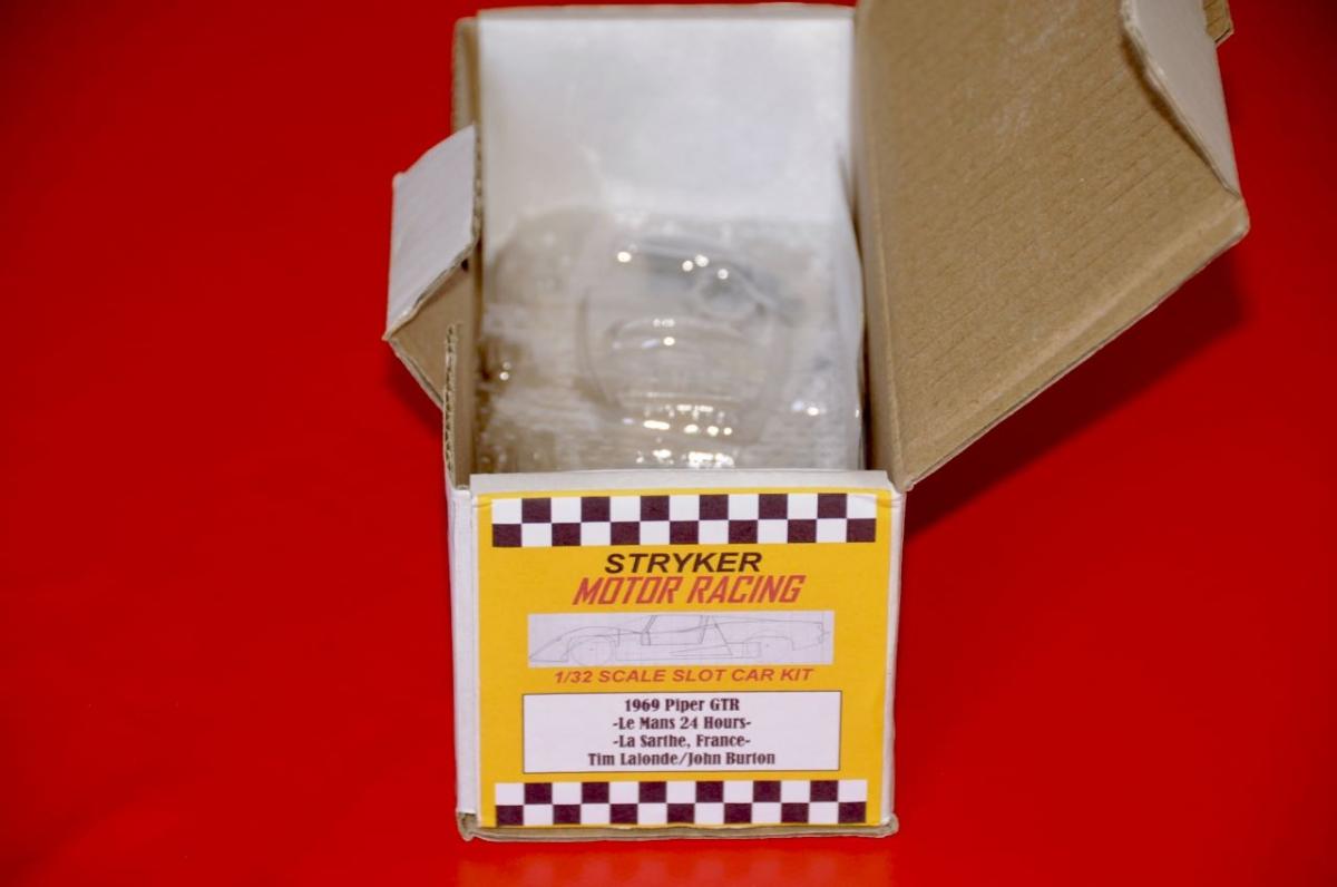

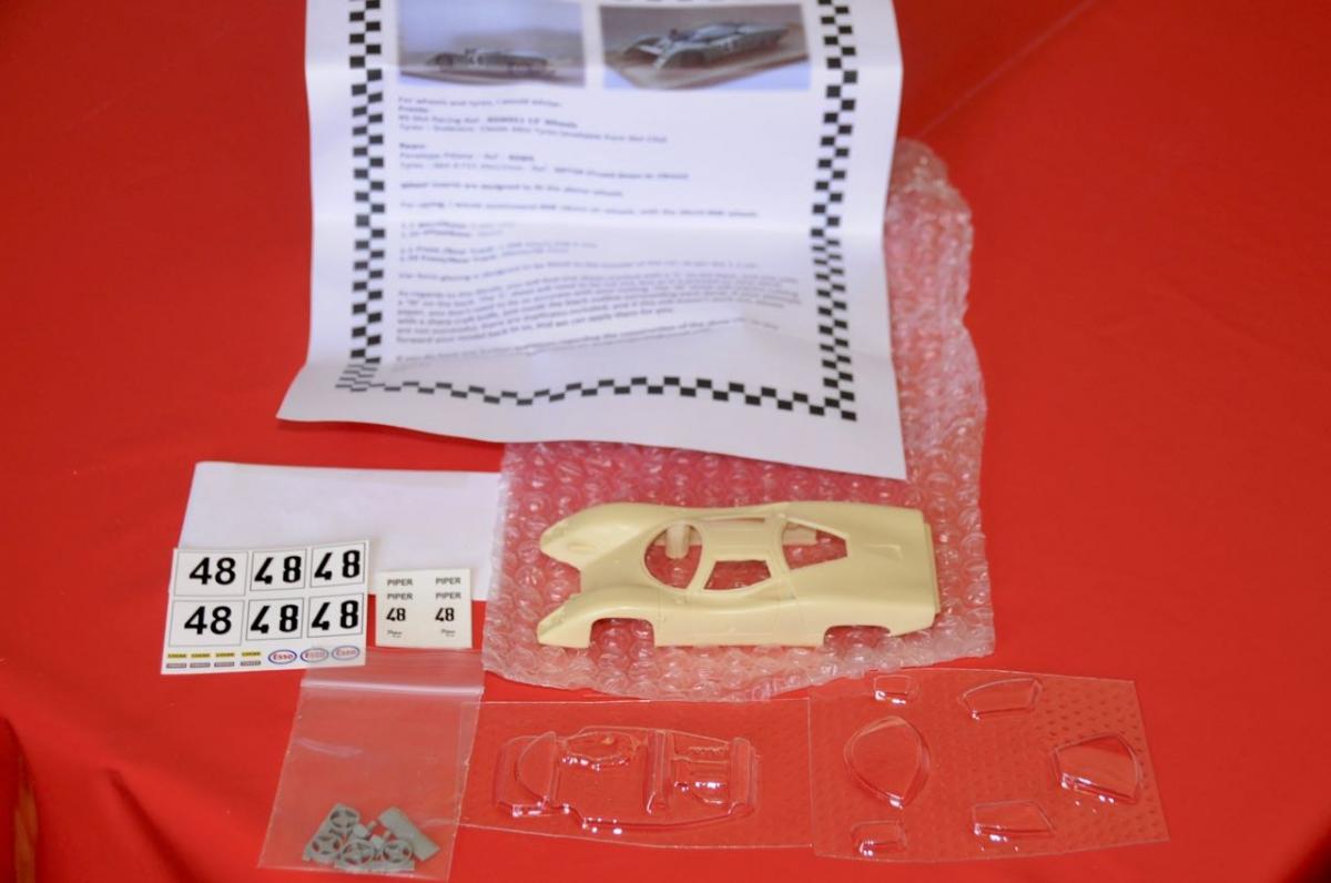

J'ai fini par remettre la main sur ce kit… dans le quatrième carton!
Voilà des photos. Eh oui, c'est un kit, il n'est pas encore monté. Si c'était le seul…
Jchri, si tu fais un plan de la voiture et que tu as besoin de certaines côtes sur le modèle au 1/32, c'est avec plaisir. Par contre je ne peux pas te donner les côtes du modèle, je ne sais même pas ce que ça veut dire.

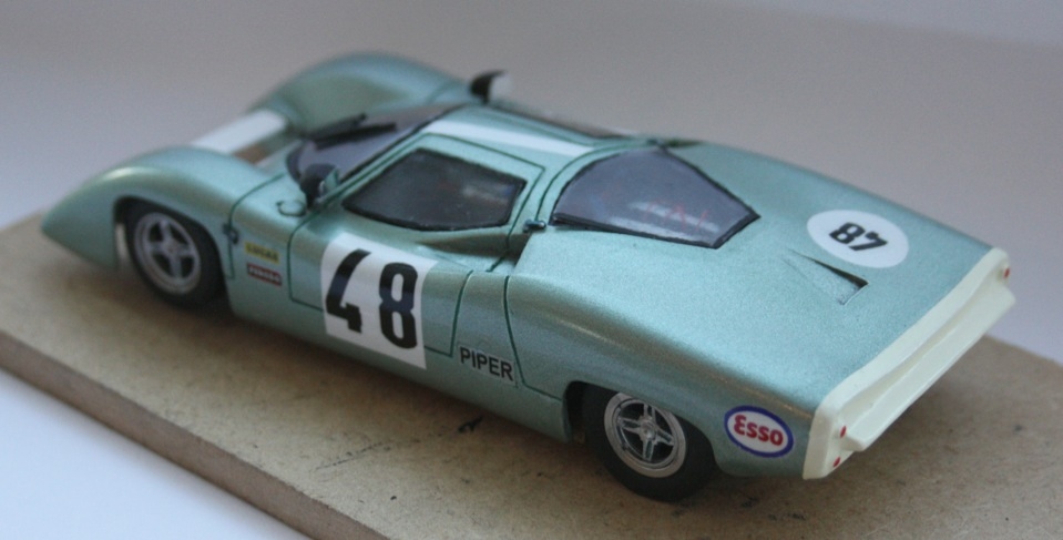

Bon, ou alors si tu veux pas t'remerder et que tu as un rein à vendre, tu peux en acheter une ici :
https://www.kitminiatures.com/fr/modeles-factory-et-hand-built/3736-piper-1300-gtr.html
Date du message : vendredi 25 mars 2022 à 16h56
Et c'est au 1/43… Après faut scanner, passer au 1/32, imprimer…
Y'a qu'à!
