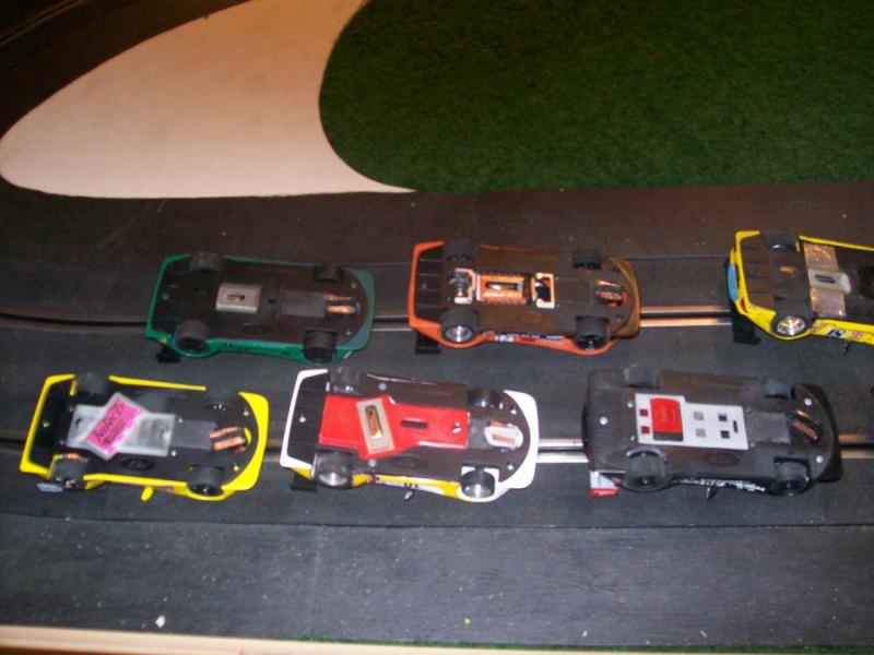

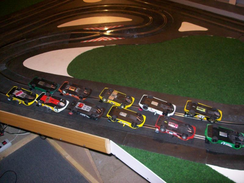

je vais passer pour un massacreur de voitures
mais pour que ca marche il faut passer au bloc(chirurgie plastic) je travaille que sur les chassis d'origine et on arrive a des solutions sympa ,mais en faisant simple le moteur derriere deja c'est mieux

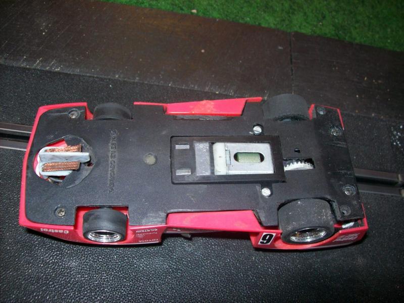

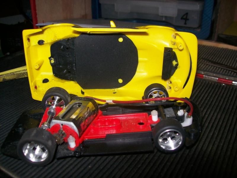

sympa je vais peut-être me laisser tenter si je revend pas la mienne, le mieux selon toi c'est quoi: berceau slot it (offset ou pas?) ou berceau NSR?

j'avais peur de passer pour un casseur , franchement toutes les combi sont bonnes une petite preference pour le berceau nsr avec sa suspension , la prochaine j'essai le berceau evo 3 ,que j'ai monte dans ma toy !!!

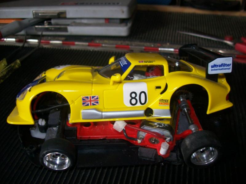

Comment as tu fait pour les intérieurs ?

Salut LanciaB ,tout simple du papier a dessin noir un pilote passer a la raboteuse la conduite a gauche ,bien sur un petit thermoformage des vitre est feu ,et pour que ca marche plus la caisse est legere plus ca va vite tous le monde le sait

Impressionnant. .Les Anglewinder vont mieux que les inline ?
As tu testé le sidewinder ?

ho oui et l' AW va bien
mais jaime bien le moteur en ligne !! quand on arrive a bien equilibrer le tout
le SW ca marche aussi moins facile a regler !!
