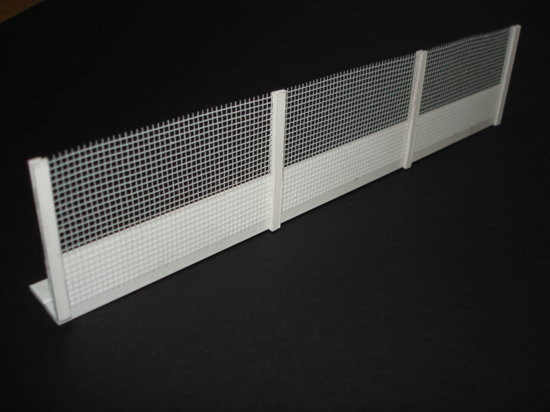

je me suis essayé à la construction de grillages vraiment pas chèrs et super réalistes.
Ingrédient:
- du ruban adhésif réparation de platre (brico-machin), 5m x 5cm (3,5E)
- une cornière PVC 24x24 (2,8E le mètre)
Soit en gros 3E le mètre...
Une petite découpe du PVC en lamelles de 3mm pour faire les montants. Avantage de la cornière: ça se glisse sous les pistes, ça tient tout seul et c'est facile à fixer sur le support.

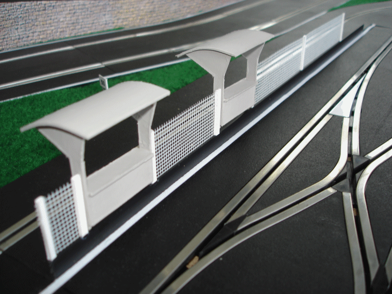

Une alternative pour la voie de stand (encore en travaux):
Les cabannes de chronométrage sont en carton 2mm, inspirées des cabannes AudiSport du championnat DTM
To be continued...
