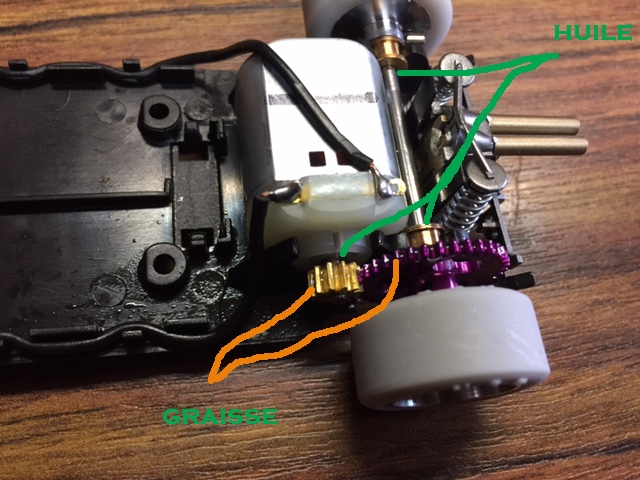

voila quelques photo qui pour moi seront plus claire
sur la photo suivante les point de graissage et de huilage sur un chassis in line
type groupe c slot it

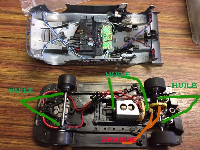

la meme chose sur un chassis moteur sidewinder
voiture Fly GT40

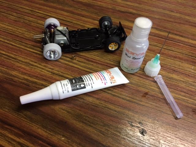

voila le type d'huile et de graisse que j'utilise pour le chassis et les paliers moteur

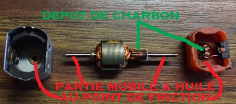

voila les photo d'un moteur ouvert pour une meilleur comprehension
attention pour le trait de droite rouge sur la photo il montre le palier moteur ( pas les charbon)

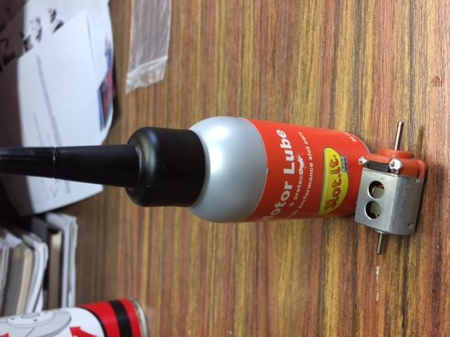

pour ce qui est du moteur en lui meme, et seulement lorsqu'il donne des signe de faiblesse
j'utilise l'huile slot it motor lub
qui a pour fonction de nettoyer les dépôt de charbon et d’amélioré les contact, et en même temps il facilite la rotation du moteur en limitant la friction des charbons

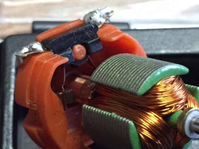

que je met sur les charbon et a l'endroit ou ils frotte
sur cette photo on voit bien ou les charbon sont en contact avec le rotor du moteur
le gros avantage de ces produit est les conditionnent en petite quantité qui nos permet de les transporter facilement dans nos valise de slot.
effectivement certain dirons que cela coûte chers, je suis d'accord et pas d'accord a la fois
a titre indicatif ma bouteille d'huile sideway a 2 ans , il m'en reste encore 1/5eme
j'ai pourtant roulé minimum 2h par semaine depuis 2 ans, et chaque fois que je tourne plus de 30 minutes avec une voiture elle a le droit a un nettoyage complet suivit d'un graissage complet
après chacun choisis ses marques d'huile et il y en a beaucoup aussi bien en modélisme télécommandé , qu'en Slot ou en mécanique général, il y a juste des huile plus ou moins adapté

Merci Titi du Neuf Un, pour le temps passé et les photos. C'est très clair. Je suis rassuré, je lubrifie là où tu lubrifies (si je puis me permettre et sans connotation graveleuse

lpmc6622, côté charbon, tu as connu des déboires ? L'huile moteur n'aura-t-elle pas tendance, quel que soit l'endroit où on dépose la goutte, à se diffuser un peu partout ? Quels conséquences négatives as-tu constatées, pour ne plus en mettre côté charbons ?
"La sagesse populaire, on connaît. C’est elle qui a élu Hitler en 33." 'P. Desproges'
Date du message : samedi 28 janvier 2017 à 14h16
Odeur de brûlé, voire fumée, et perte de performances.
