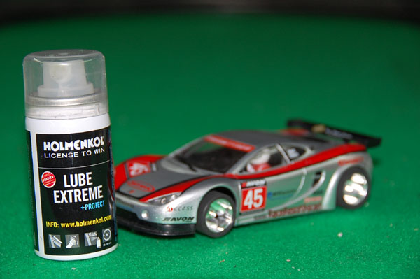

Moi j'utilise ça:
petite bombe de lubrifiant pour velo trouvé chez un de mes fournisseurs, c'est pratique et super efficace. Auteur Message kamelie Jeune Padawan sloteur Genre : Masculin Masculin Inscription : 12/01/2009 Messages : 139

Citation :petite bombe de lubrifiant pour velo trouvé chez un de mes fournisseurs, c'est pratique et super efficace.
Bonjour Bob ; tout d'abord j'espère que tu vas bien ?
te sers-tu de ce produit pour les paliers, et pour l'axe moteur ? Pour graisser pignon et couronne qu'utilises-tu s'il te plaît ?
