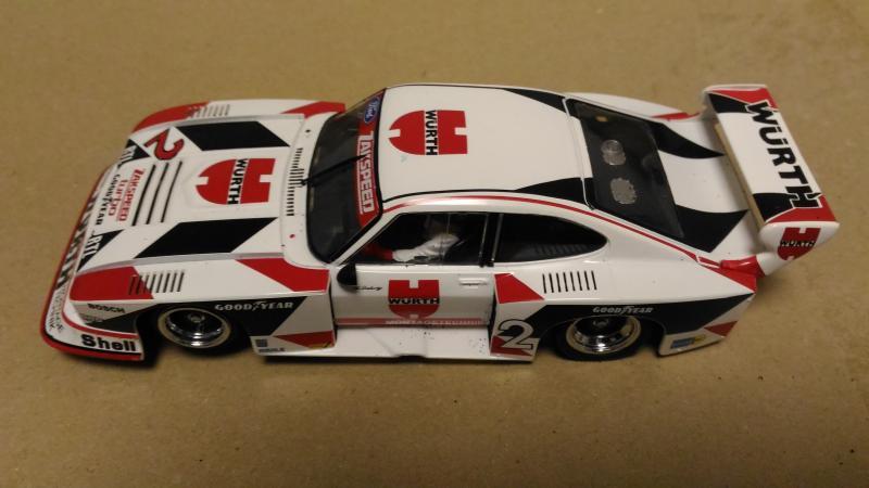

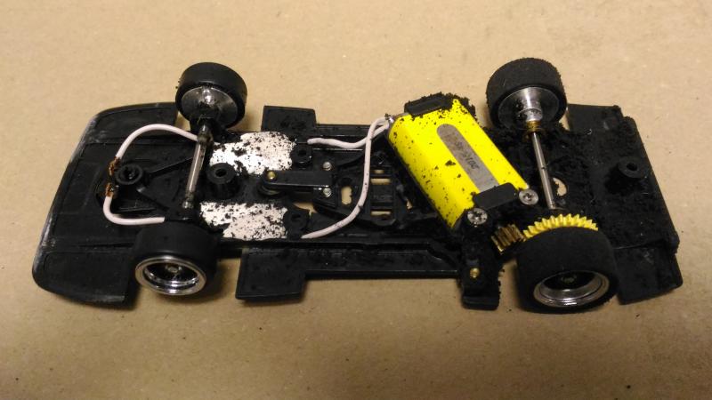

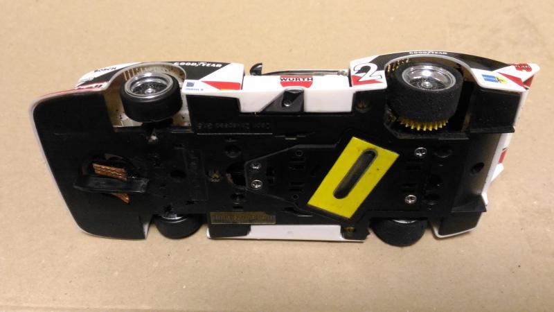

voici donc quelques photos...après une course de 2H :
Pneus AR. SideWays SW-H
Pneus AV. Slot.it PT19
Support Evo SideWays (transmission d'origine 11/28 et palier SideWays SWB/01)
3 vis SideWays sur le support moteur
Vis niveau châssis/carrosserie, j'ai déjà un peu tout testé, Slot.it; Sloting Plus, NSR...
Elle est très vive de l'arrière et j'ai rajouté de la Patafix à l'avant (environ 1.5-2 grammes) car elle deslottait trop facilement.
Voilà !
