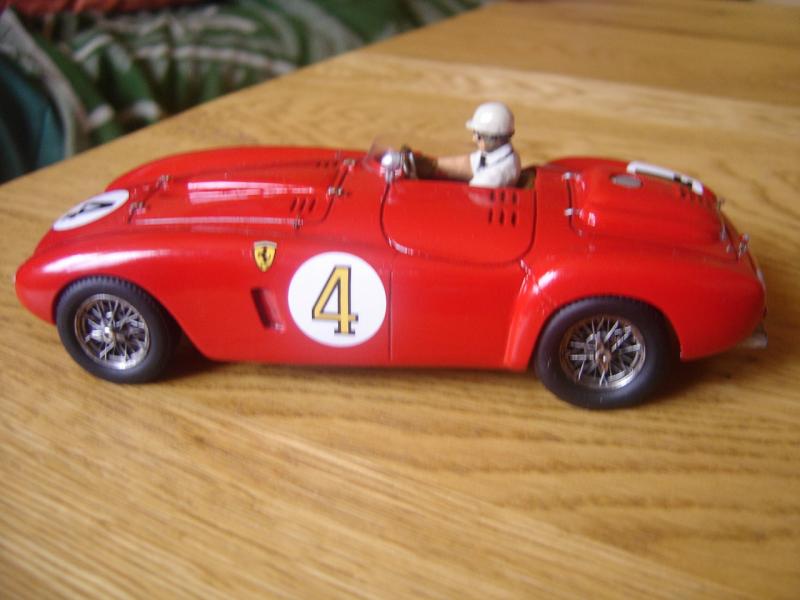

J'ai des soucis de comportement routier avec ma PSK Ferrari LeMans 1954 qui est étroite et très longue : du coup, le châssis Slot-classic atteint ses limites et l'auto a tendance à lever la patte arrière en courbe
Pour moi, le Slot-Classic est largement perfectible, surtout ce défaut de support moteur inversé qui exclut la plupart des Mabuschi standards. Si un jour, un fabricant sortait un châssis ressemblant mais sans ce défaut, ça serait le top.

Drix, sur quelle marque de piste roules-tu ? Je te pose la question car je viens de monter une 375MM PSK, et sur ma piste Ninco je la trouve extrêmement saine et plaisante à faire rouler. Le châssis est réglé très flottant et j'ai remplacé le guide d'origine par un Ninco standard. Par contre, la mienne est équipée jantes et pneus BRM, ceci explique peut-être celà.
Sinon, une alternative au SlotClassic est le PCS32 proposé par Pendle Slot ; je n'en ai jamais eu entre les mains, mais il est annoncé comme identique Slot Classic, sauf soubassement fermé et montage d'un moteur style Mabuchi ...

Très bonnes remarques, Fred!! En effet, j'ai hâte d'essayer un Pendleslot. Seulement, il est pas aisé de s'en procurer chez nos revendeurs français!
Pour la 375MM PSK, je roule sur du Scalex (Sport et Classic) mais en effet, j'ai pas mis de jantes BRM mais des Cartrix plus réalistes pour ce modèle d'avant 1958 (jantes plus étroites). Je vais essayer de rendre le châssis plus flottant, comme tu le préconises, cela semble être une bonne idée!
meme soucis avec ma db3s, grosse sueures des fois par contre moi je pense justemment que ca viens des brm, trop large et accrocheur par rapport au gabarit de la voiture
fred, un jour faudras que tu nous fasse un petit cours de reglage de ces chassis
