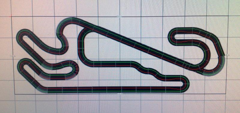

Ironman095
Date du message : vendredi 11 février 2011 à 20h47
Voici une premiere ebauche mais je suis pas super content parce que la partie du haut sera contre le mur et au milieu il y aura un pont donc pour le ramassage en haut a droite pas tarrible.
Je vais essayer en mettant le pont au fond, normalement en ligne droite on sort pas.
Enfin voici le premier jet. J'attends vos commentaires. Merci
La partie de gauche sera en montée genre monté de cote.
[url=http://www.i-services.net/membres/forum/messages.php?uid=78493&sid=37815&idsujet=1371081&pgi=0]Galego Ring[/url]
Message modifié le vendredi 11 février 2011 à 20h50 par Ironman095

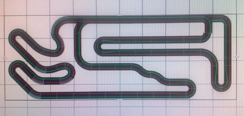

Ironman095
Date du message : vendredi 11 février 2011 à 21h07
Un deuxieme
