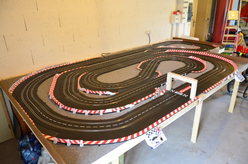

Pour le circuit Phil, c'est le même, j'ai juste ajouté un tiers de droite dans la grande courbe à gauche et un autre tiers dans la courbe en R2 à droite. Le record a été battu avec la porsche 962C slot.it. C'est la voiture que je prendrai pour l'endurance, Clem la maitrisant mieux que la Sauber C9.

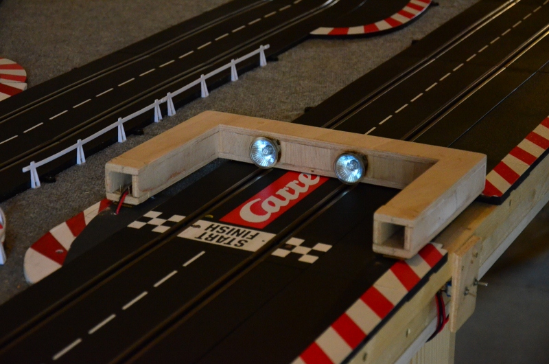

D'abord, les bordures sont peintes, les barrières commencent à recevoir leurs pubs et un pont d'éclairage pour la détection est installé.
ce joli pont n'est pas peint, faut que je trouve des spots à led, là, ils sont halogènes en 12 V (car alimentés par le pc) et ça chauffe un peu trop pour de la peinture! En attendant, il se couche quand le circuit remonte. Deux charnières et roule ma poule!

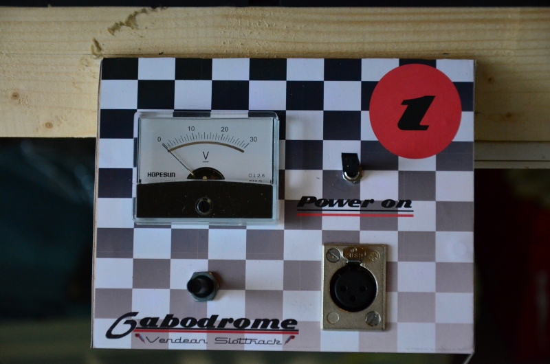

Ensuite, ont été ajoutés deux postes de pilotage avec alim variable, allumage de la piste et prise XLR

Fafugabo a écrit :faut que je trouve des spots à led, là, ils sont halogènes en 12 V (car alimentés par le pc) et ça chauffe un peu trop pour de la peinture! En attendant, il se couche quand le circuit remonte. Deux charnières et roule ma poule!
les deux petits interrupteurs à droite, sur le cadre servent à allumer le pc et le pont.
Cherche sur eBay des liseuses USB. Elles ont généralement une vingtaine de LED chacune. Tu les dépouilles de leur support, tu les insères dans le pont, et hop, comme elles sont branchées sur le port USB de l'ordi, le pont s'allume automatiquement quand tu démarre ton PC.

fastwagon a écrit :Fafugabo a écrit : faut que je trouve des spots à led, là, ils sont halogènes en 12 V (car alimentés par le pc) et ça chauffe un peu trop pour de la peinture! En attendant, il se couche quand le circuit remonte. Deux charnières et roule ma poule!
super idée!!!
je cherche ça!!!!

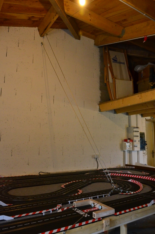

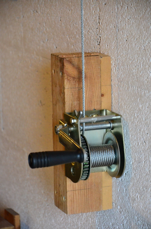

J'ai aussi installé un treuil pour le levage. C'est beaucoup moins lourd, forcement!!!
Câble de 4 mm, deux points de fixation sur le mur pour diminuer la force.

Pour le treuil, a-t-il un frein à la montée comme à la descente ? Je cherche un modèle avec système de cliquet pour sécuriser la montée et un système de frein pour éviter de voir la câble se dérouler tout seul lorsque j'abaisse mon plateau (ou se prendre un retour de manivelle). Ca existe ?
Fafugabo
Date du message : dimanche 11 novembre 2012 à 23h34
Jolouv a écrit :Bonjour,
Si tu entends par frein l'existence de crans, j'ai enroulé le câble afin que ces crans assure un blocage à la descente. Pour pouvoir descendre le plateau, il faut déverrouiller le mécanisme.
