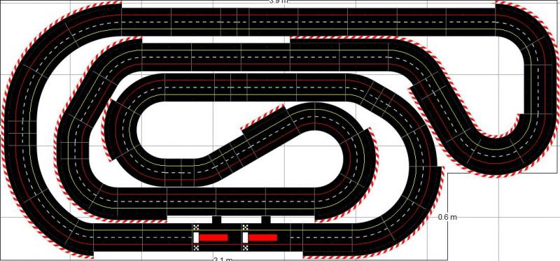

Bon, le Gabodrome avance!!!
Il ressemblera à cela:
Avec Ludo, on a testé, dans les deux sens c'est nickel!!! 2 heures d'arsouille hier soir avec un montage provisoir dans le salon. Le plateau arrivera la semaine prochaine.
Une partie rapide, une partie plus lente, parfait pour les slot-it du championnat!

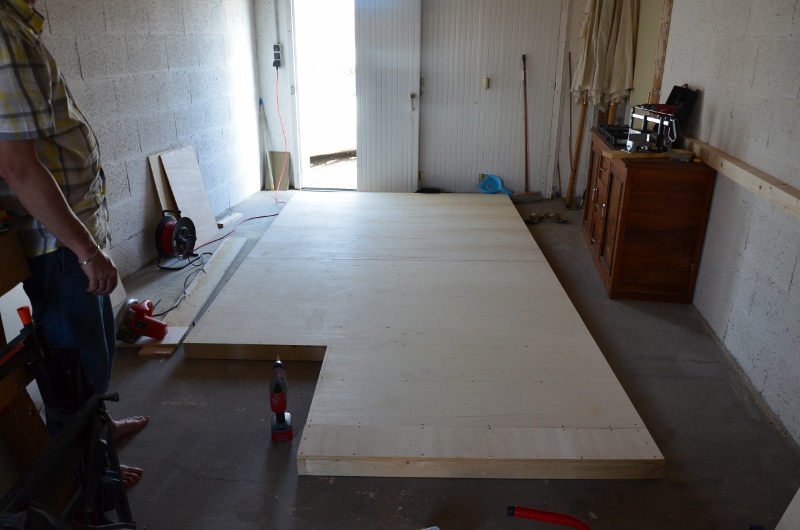

Ca y est! le plateau est terminée.
Ludo est venu me donner un coup de main et voilà le résultat!

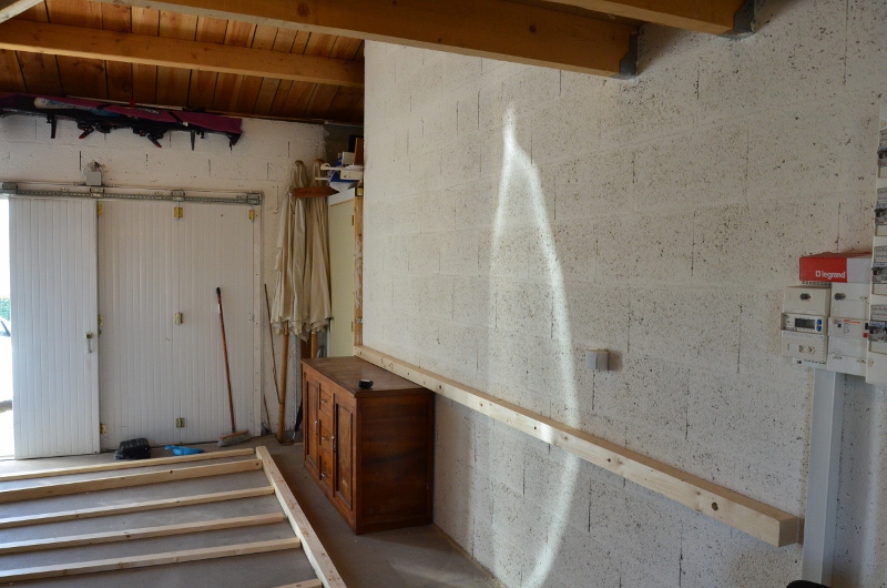

La lisse pour la fixation au mur

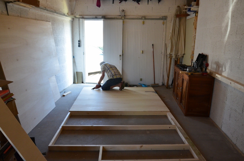

Le montage du plateau
et le plateau fini!
Il fait 3,90 sur 2 m au plus large, 1,30 au moins large. La structure est en pin, le plateau en contreplaqué de 15 mm en peuplier. Demain soir, accrochage au mur!!

petite question tu as mis quoi comme chevilles vis pour la fixation du tasseau sur ton mur en aglo?
Fafugabo
Date du message : lundi 2 avril 2012 à 22h01
Pour la fixation, la lisse faisant 70x70, j'ai mis 3 tire-fonds de 8*115, avec un avant trou de 15x22, un à chaque bout et un au milieu et 5 vis de 6x140 sur des chevilles Crampon de 10*54, soit une fixation à chaque joint d'agglo.
Pour fixer la partie mobile sur la lisse, 8 charnières de 70x70 dégondables avec des vis de penture de 6x50 sur le plateau et de 6x70 sur la lisse. Le plateau faisant environ 90-100 Kg, la charge est bien répartie.
Ne reste plus qu'à fixer les poulies pour une remontée facile ainsi que la moquette sur le plateau et le WE prochain le Gabodrome est en route!

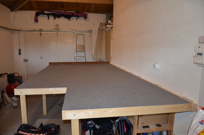

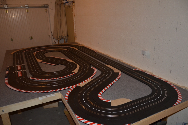

Date du message : lundi 9 avril 2012 à 21h59
Bon, le Gabodrome entre en phase finale!
Les niveaux sont contrôlés, pas plus de 3mm d'écart sur 4m de longueur, et pas un millimètre sur 2m en largeur! C'est pour pour toi Macallan?
Donc, après la mise en place du plateau, collage de la moquette,
et mise en place de la piste avec découpe de quelques bordures carrera et création des bordures en contre-plaqué. Il ne restera qu'à les peindre!
