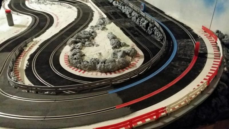

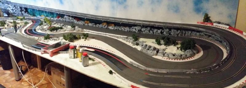

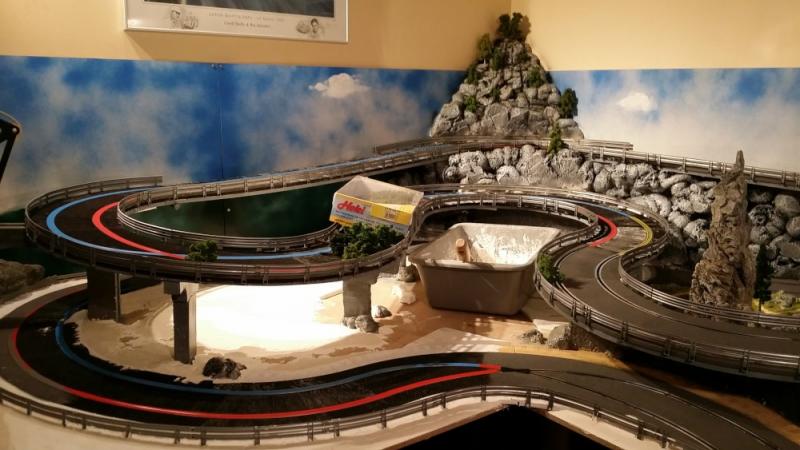

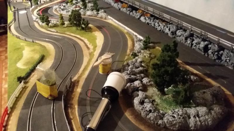

Bon, ça avance par ici...

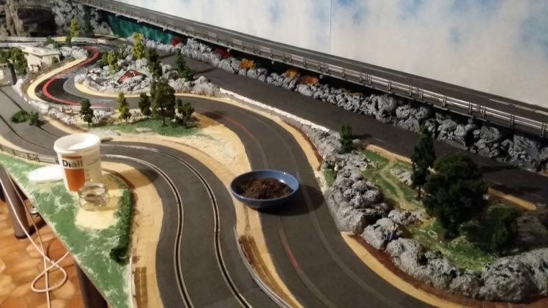

Enduit rebouchant pour "faire le terrain" :
Peinture de la piste (je n'ai pas encore fini, je suis en rade de peinture !!!).
Après essais, le scotch électrique de 15mm est bien le plus facile à poser et le plus efficace pour protéger les rails :

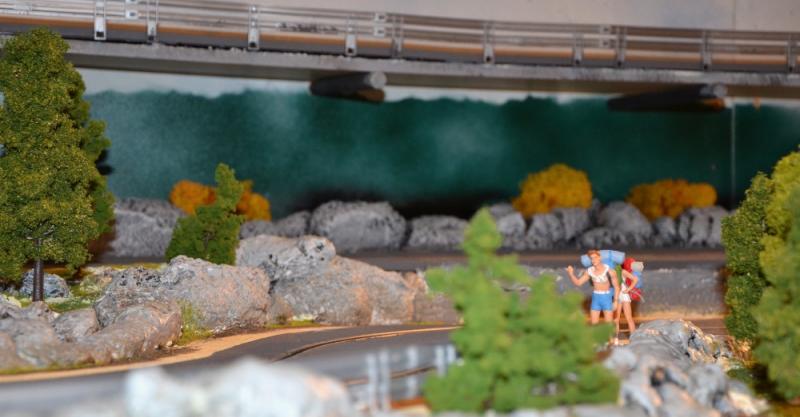

Et puis, il a fallu planter du gazon, des arbres et buissons... Un peu de jardinage, quoi !
Le côté gauche est encore "en oeuvre"...

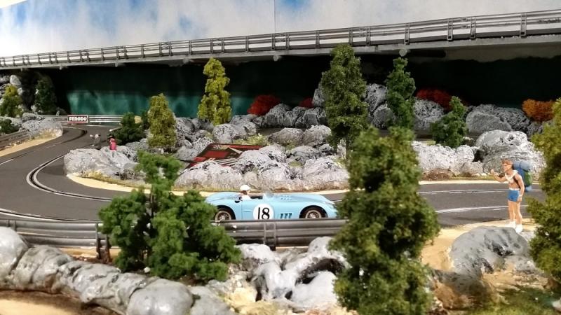

Quelques essais photos, vite fait ce soir, avec la lumière que j'avais (donc, pas top). Cela me plait bien, déjà.

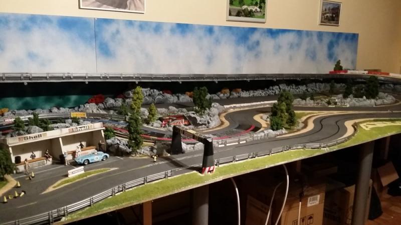

Il commence à y avoir de la vie
Il n'y a pas encore de voiture, car le circuit n'est pas encore opérationnel...

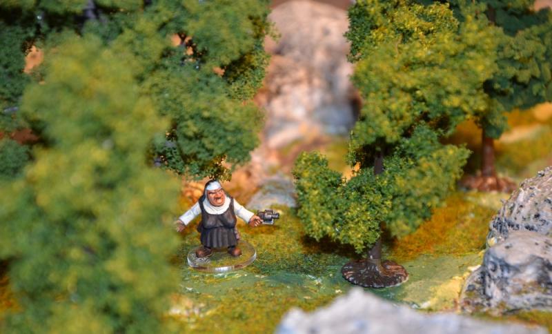

(Par contre, il se cache des trucs bizarres dans les arbres ! ça sent le coin mal fréquenté !!)
A + pour la suite (et fin, j'espère !)

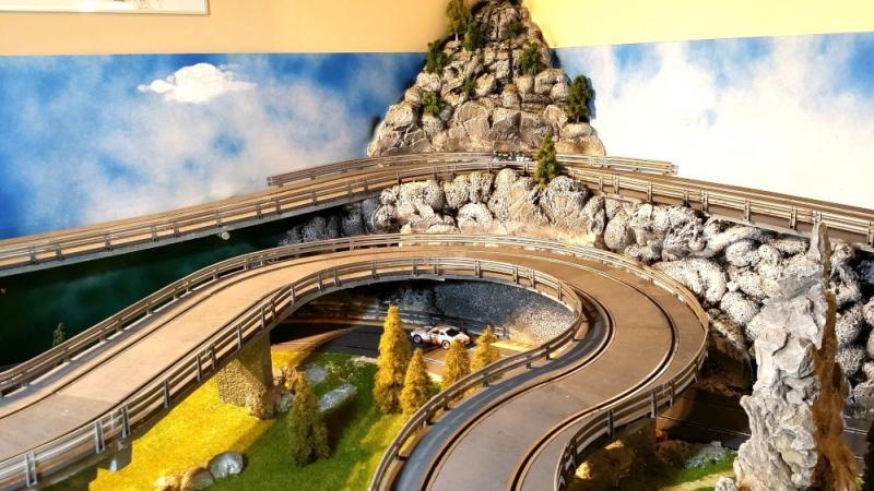

J'aime bien la dernière photo.

Merci Cousinhub ! C'est mon petit côté "Fantasy"

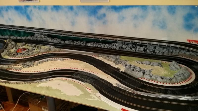

Sinon, j'ai fini de peindre la piste hier soir (j'ai enfin reçu la peinture !)... et donc, ce matin, comme je suis de repos, dé-scotchage et essai (avec angoisse !) de la piste : fonctionnera, fonctionnera pas ?... J'ai de mauvais souvenirs de ma mésaventure avec la peinture des rochers, qui avait fichu en l'air les connexions entre rails sur toute la longueur du circuit !!...

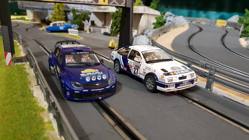

YES !!! ça marche !!! Sur les deux voies et dans les deux sens...
Aaah, cela fait bien plaisir de refaire quelques tours de circuit

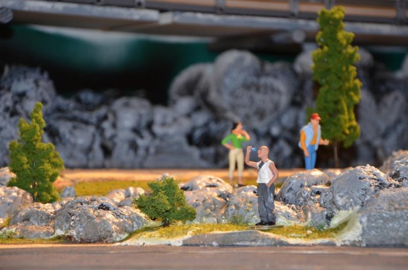

Et de découvrir avec plus de dynamisme les paysages que j'ai créés...
Bon, plus qu'à finir le "coin gauche" (la montagne) : faire le sol avec de l'enduit, peinture, herbe, arbres... Et après ça, je ne pourrai plus que difficilement accéder à ce coin. Donc, il fallait que je vérifie que tout soit ok avant d'aller plus loin.

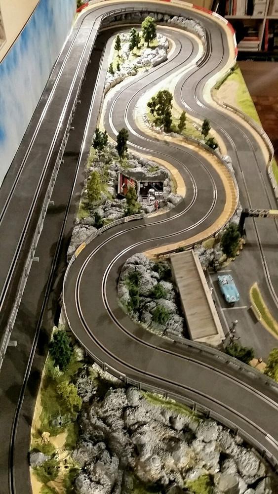

Vu du reste du circuit, déjà fini, sous un angle inédit :
Suite et fin... bientôt ! ![]()

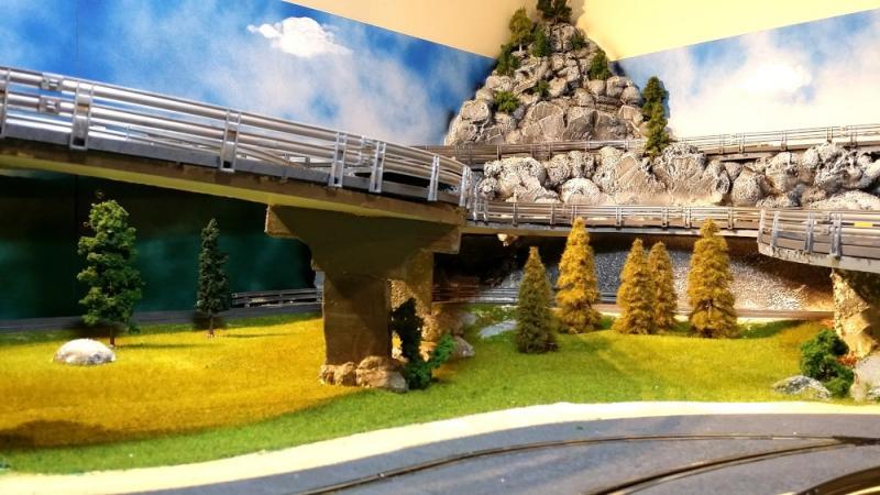

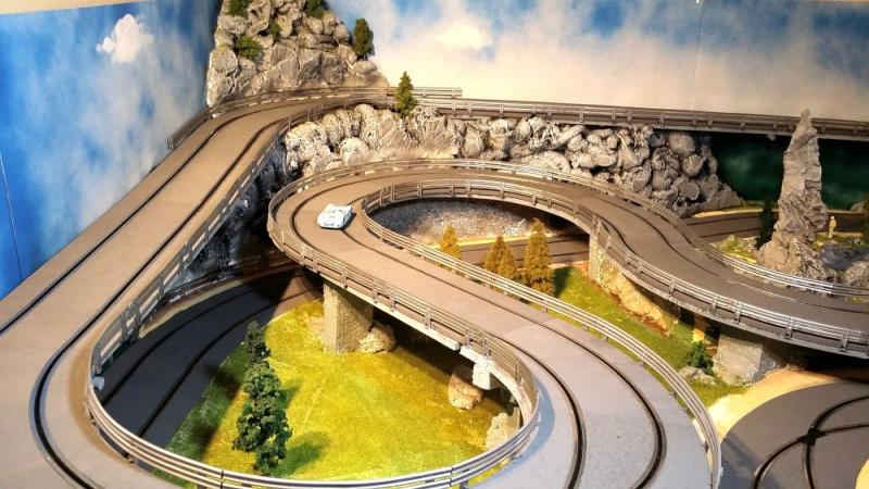

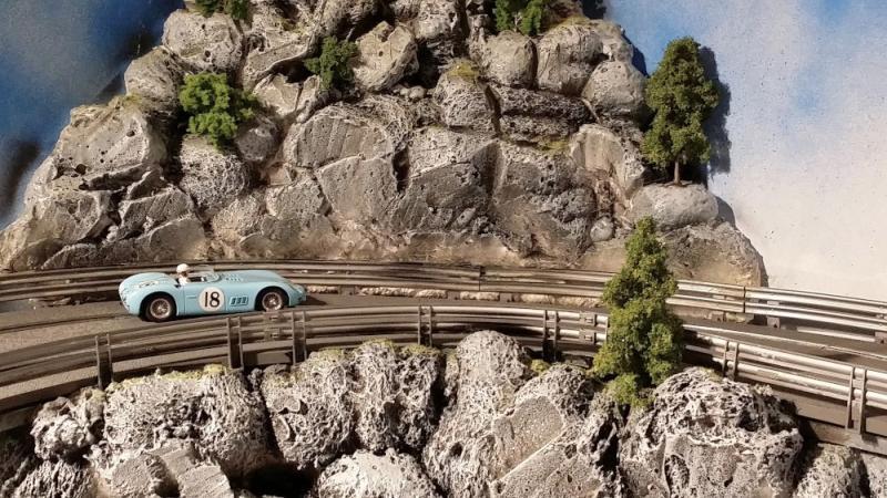

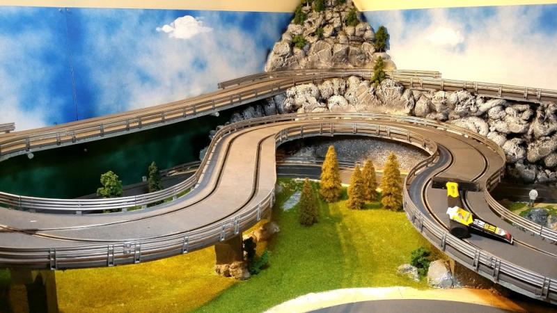

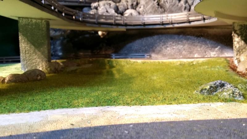

Eh voilà ! Le coin de "la montagne" est fini !
Les arbres sont plantés (remarquez le marteau !
C'est beau ! Bucolique !
(Oui, mes piliers de pont sont peu orthodoxes, je sais !)
J'ai mis le temps, mais je suis bien content de mon circuit fixe, qui correspond parfaitement à l'idée que je m'en faisais ! Plus qu'à y passer des heures à se tirer la bourre et à battre le chrono !

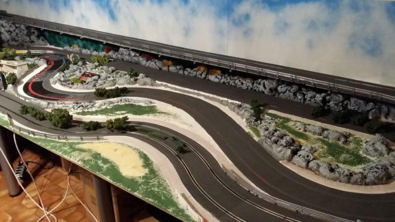

Olivier-Fantasy

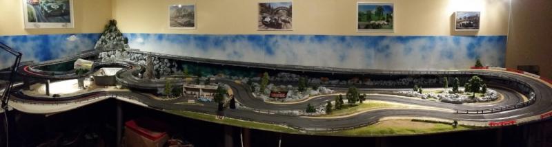

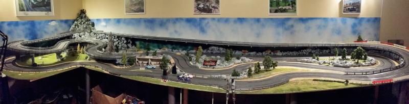

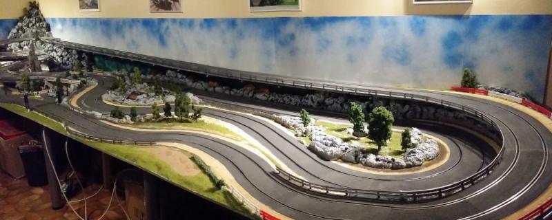

Date du message : mardi 9 mai 2017 à 16h14
Messages : 10.423
Date du message : mardi 9 mai 2017 à 16h30
super le panoramique!
Olivier-Fantasy
Date du message : mardi 9 mai 2017 à 16h45
Oui, malheureusement, le site réduit les images, donc cela reste tout petit...

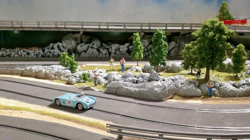

beau circuit et belle déco
c'est quoi tes figurines ?
Olivier-Fantasy
Date du message : mardi 9 mai 2017 à 22h21
Merci Duke !
Pour les figurines de slot, il y a un peu de tout : du vieux scalex, du MRRC, du Le Mans Miniatures, du Preiser...
Les figurines fantastiques, comme la bonne soeur aux magnums, c'est tout un monde, il y a des dizaines (centaines ?) de marques... Par exemple, la bonne soeur est de chez Ammon Miniatures, un sculpteur français qui fait des petits personnages délirants (pour son compte, mais aussi plein d'autres super choses pour d'autres marques que la sienne)

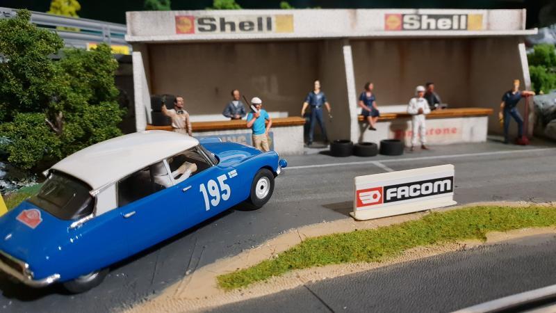

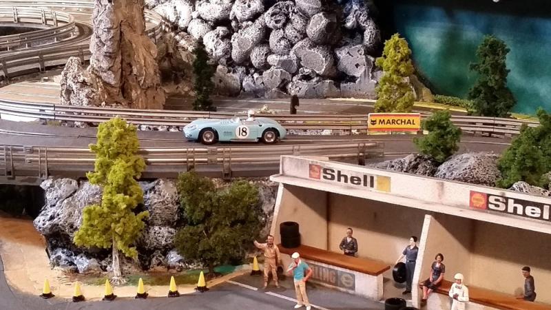

Hello les copains,
Ma superbe piste est toujours en fonction... Pas grand chose de nouveau à raconter, donc je regarde le forum plus souvent que je ne poste, mais le coeur y est toujours !
J'ai une montagne de kits à faire, mais trop de hobbies par rapport au temps libre (comme tout le monde, je pense !!)... Cela me reprendra, mais pas tout de suite !
Pour l'instant... je roule !!
Message modifié le mardi 4 décembre 2018 à 17h58 par Olivier-Fantasy
Messages : 10.423
Date du message : mardi 4 décembre 2018 à 19h27

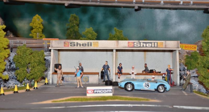

tes stands, là, on les connaît, mais qu'est ce qu'ils sont chouettes!
sinon pareil. des centaines de kits résines et maquettes à monter.
