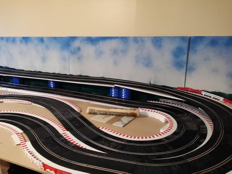

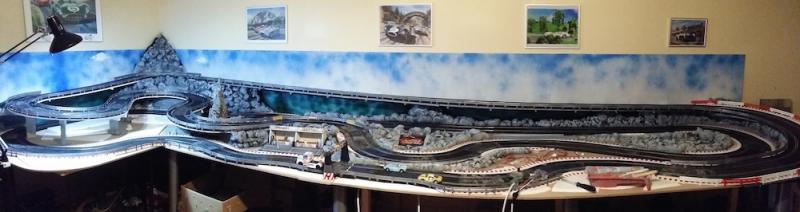

je m’étais posé les mêmes questions quand j'ai fait ma piste.
et j'ai construit le suuport des rails pour que je puisse marcher dessus si besoin.
tu marcheras sur la piste, pas sur le décor.
l'avantage est que tu ne fusilleras pas ton décor.
donc commence par voir les endroits les plus difficiles d’Accès, pour bien consolider les supports de tes rails.
j'avais mis de l'osb en 12 mm vendu en plaques de 1.20/70 je crois, chez castoche, ça vaut dans les 5 euro la plaque, c'est assez costaud pour marcher occasionnellement dessus, ça se travaille facilement.
ensuite pour les reliefs, toutes les idées se valent en définitive.

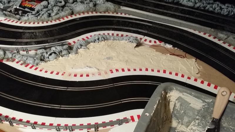

la technique du grillage à poule et de l'enduit est intéressante parce que tu fais le volume que tu veux.
je m’étais inspiré du site de medslotring, il préparait de l'enduit assez crémeux, il trempait des morceaux de tee shirt jusqu’à ce qu’ils soient bien chargés, puis il les étalait sur le grillage.
si jamais tu optes pour cette solution, prends du map qui est collant ( prends le moins cher, ca vaut 5 euro le sac de 25 kg) et surtout colore l'eau de gachage.
ton enduit sera teinté dans la masse.
tu vas me dire pourquoi?
tout simplement parce que un moment ou un autre, tu freineras très tard et tu t'encastreras dans le décor!
à l'echelle 1 tu dis adieu à la caisse.
en slot, tu casses un phare, un retro,... et surtout du decor, et on voit tout de suite ton enduit blanc en dessous
alors que si ton enduit est teinté sombre, couleur rocher ou terre, tu choisiras la teinte qui te plait, ca ne se verra pas.
crois en mon experience, c'est du vecu.
l'inconvenient du map et des enduits et qu'il faut laisser secher tres tres longtemps... le tissus en dessosu est un reservoir d'humidité qui relargue pendant au moins 10jours, donc patience avant de peindre.

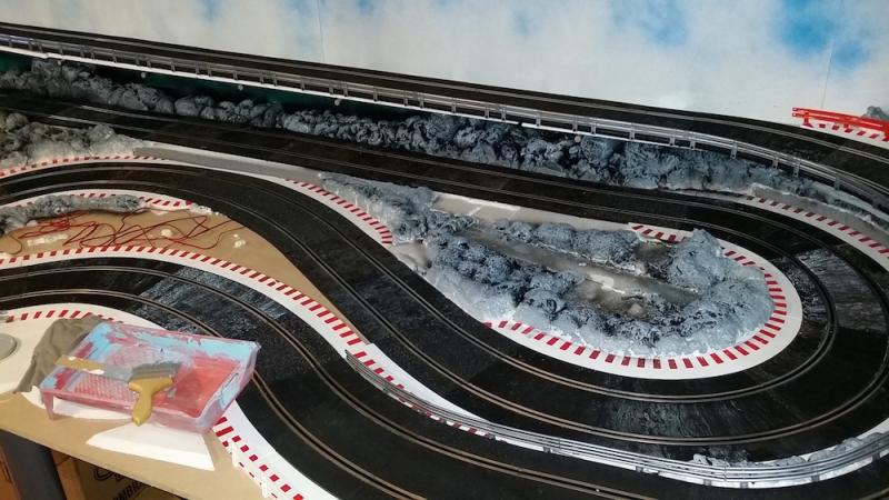

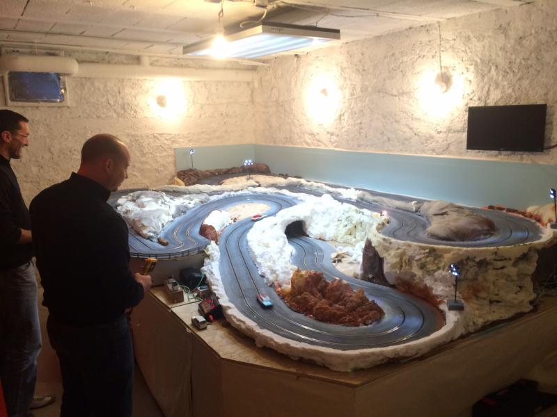

l'autre option est la mousse PU en bombe, que j'ai utilisé sur ma nouvelle piste ninco.
l'avantage du Pu est qu'il se travaille tres facilement.
on agite sa bombe pendant une minute, on la retourne et on bombarde.
c'est sec en 2/3 heures et on continue.
c'est très léger, ça se travaille à la scie à métaux ou au traxxon ( un fil Electrique chauffé qui le coupe)
la petite astuce est qu'il faut le pulvériser d'eau quand on a fini de le mettre en place, il se passe une réaction chimique qui le fait gonfler sans bulles à l’intérieur, et lui fait prendre plus de volume!
inconvénient est que tu ne contrôle pas les volumes
que tu ne peux pas le toucher durant la phase de prise
que tu as vite fait de bouffer une bombe ( entre 8 et 10 euro le bout quand même!!!)
qu'elle est à usage unique, donc il faut bien calculer son coup
qu'il faut bien choisir sa marque, j'ai utilisé de la marque de pros du bâtiment et de l'axton premier prix chez leroy pinpin, la première est très dure quand elle a pris, la seconde est souple !!! une rambarde souple comme de la mousse de tapissier, c'est pas top!!!
tant qu'on en est à échanger nos expériences plus ou moins merdouilleuses:
- trouves toi un bon copain dans le bâtiment qui te degotte des bombes de pro ( type wurth ou berner) à un bon prix, voire un prix d'ami... et beaucoup de bombes... parceque tu en passeras pfffff! 15/20 à 10 euro le bout

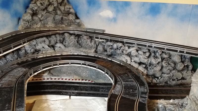

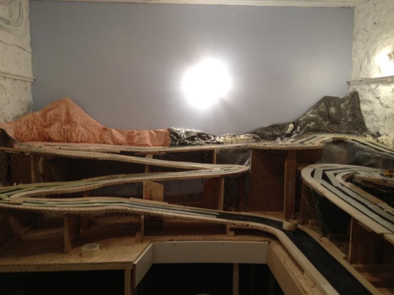

- pour limiter le volume utilisé, j'ai mis du grillage à poule comme fond, je lui ai donné la forme que je voulais ( montagne, colline etc) j'ai mis des tasseaux dessous pour le tenir.
- j'ai agrafé du voile d'hivernage sur le grillage à poule.
pourquoi me diras tu? parce que la mousse pu est une fille newtonienne, son volume est d'abord attiré par la pesanteur puis la hauteur!
ta mousse traversera le grillage et fera un joli décor.... sous la piste... crois moi c'est du vécu
ton voile d'hivernage l’empêchera de passer en dessous. elle gonflera au dessus et te fera de jolies montagnes...

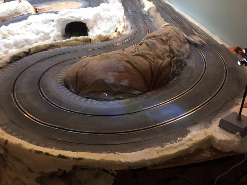

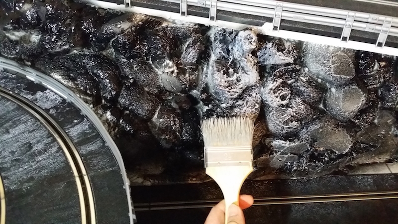

et pour finir, j'avais préparé un autre morceau de voile d'hivernage, que j'avais agrafé sur une partie du décor au dessus du précédent, puis j'avais pulvérisé la bombe entre les deux, j'ai largement pulvérisé de l'eau sur la mousse pour qu'elle gonfle.
puis j'ai rabattu le voile du dessus sur la mousse, je l'ai agrafée sur la partie ouverte, et là je me suis fait plaisir!
la mousse est prisonnière, elle gonfle à son rythme, mais pendant qu'elle gonfle, je peux la manipuler sans me coller les doigts
je finis donc de donner la forme que je veux...
une petite photo...
