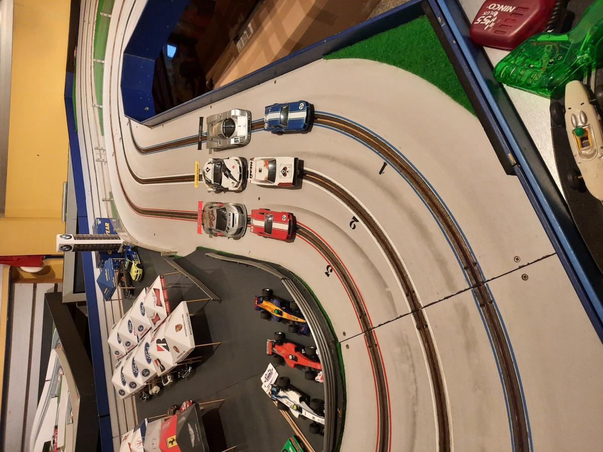

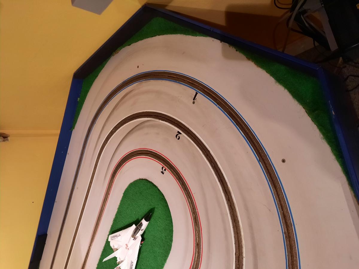

Pour te donner un exemple
voila ma piste 3 voies actuelle
écartement 11cm
regarde dans les courbes les traces de gommes ( faite avec des scaleauto 1/24) cela te donnera une idée pour le débattement minimum
pour moi les 15 cm de débattement sont nécessaire en extérieur de courbe, a partir d1/3 et 1/3 après sortie ( pour résumer l'élargissement peu commencer a se faire progressivement a partir du début de la courbe pour arrive a 15cm a 1/3 de la courbe , et rétrécir a 1/3 après la sortie de la courbe ( défaut de ma piste et les voiture si on arrive de façon un peu trop bourrin touche en sortie)

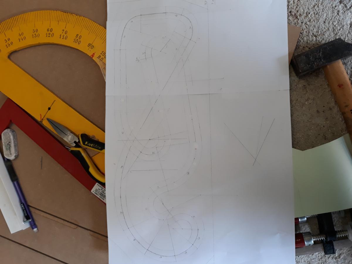

Merci à tous pour vos conseils. Ce sera donc une 3 voies écartement 10 cm et dégagements de 14 ou 15 cm en extérieur. Développé autour de 15,7 m environ d'après mon plan. Comme je voulais des voies équilibrées il fallait un pont donc du relief... du coup pour avoir un développé correct et tout ce qu'il faut j'aurai 3 ponts... la ligne droite en diagonale sera au dessus et niveau visibilité ça devrait aller... j'ai commencé les choses sérieuse aujourd'hui... c'est intéressant mais ça s'annonce long... une photo du plan prise vite fait. J'ouvrirai un sujet dans la section adéquate.

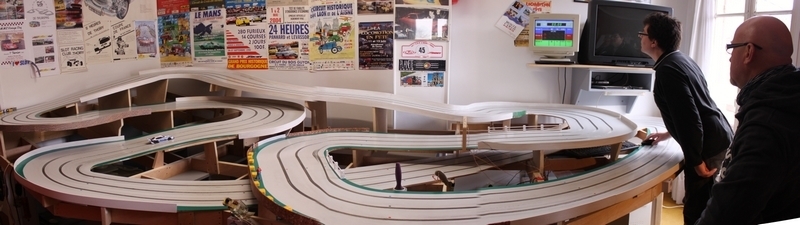

Quelle hauteur prévoyez vous sur vos pistes sous un pont ?
Et pour vos dénivelés, globalement, qu'est-ce qui est jouable en pente (soit en % soit en cm en hauteur par cm parcouru sur la piste) ?

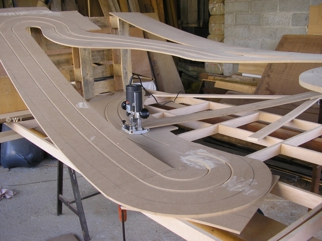

le seul truc que je peux t'indiquer, est que pour ajouter de la souplesse au medium, au dos de celui-ci tu peux créer des rainures verticales par rapport au sens de la piste.

Pour un pont de mémoire chez moi, c'est 9 cm mais je ne ferai pas rouler de camion.
Concernant le relief, faut voir comment tu vas relier tes tronçons et leur longueur, l'intérêt de tronçons de 80 ou 100 cm par exemple, c'est que tu peux faire des bosses, des creux et jouer d'avantage sur l'élévation, le mdf est assez souple pour ça et permet de faire des virage en devers. Je ne saurais pas te dire entre la hauteur mini, hauteur max et longueur avant rupture, faut tester et peut être rainurer le mdf comme l'indique atobit.
Après pour vu des pistes bois avec des montées et des descente type rallye, y'a de la marge et on peut faire bcp de choses.

Inutile de rainurer. Le MDF est très souple. À moins de faire un truc qui ressemble au Grand 8 de la Foire du Trône, avec du MDF de 10 mm, tu peux amplement onduler ta piste sans risquer de la fragiliser avec des rainures au dos.

Surtout de rainurer par le dessous crée des '' ondes '' sur la piste après la mise en peinture et c'est affreux .
Ca ne sert strictement à rien !
