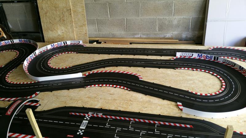

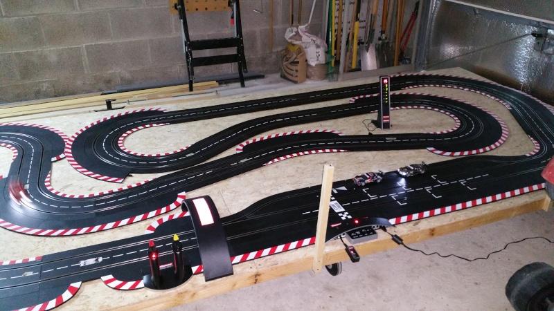

Voila des nouvelles de ma "futur piste " qui est devenu une piste a part entière :
Dites moi ce que vous en pensez !
Et par la même occasion je n'est pas mit de câble de maintien de tension j'ai mesuré celle ci avec un multimètre et j’obtiens la même valeur a tous les endroits du circuit comment on sait si il faut mettre un câble ou pas ?
Merci!
tatane
Date du message : samedi 13 février 2016 à 08h36

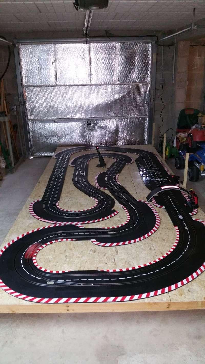

Bonjour a tous,
Comme vous pouvez le voir ma piste est opérationnel néanmoins je n'est pas effectué de pontage,
J'aimerais donc savoir quel probléme est ce que je peut rencontrer ?
Je fais rouler 3 voitures dessus et leur comportement me parér correct.
J'ai mesuré la tension a différents endroits du circuit 13,6V.
Celle ci est constante sur l'ensemble des rails.
Voila si quelqu'un a 2 minutes pour me conseiller, je compte mettre des pontages mais cb et oú ?
Date du message : samedi 13 février 2016 à 08h40
Belle piste ! , pourquoi ponter si tous fonctionne ?
nolan
Date du message : samedi 13 février 2016 à 09h37
le mieux est de répartir les pontages en araignée, de façon a envoyer le courent dans des tronçons de longueurs égales a plusieurs endroits de la piste...tu peu rajouter a ça des pontages rails-rails...
après tout dépends de ce que tu veux faire de ta piste..si tu désires la faire fixe avec de la déco et ne plus risquer d'être ennuyé avec des pertes de jus, c'est le truc a faire.....si ta piste est vouée a être démontée et si tes contacts sont bons sans pontages ce n'est a mon avis pas la peine...perso j'ai ponté la mienne car je ne la démonterais plus..ou du moins pas avant longtemps.
ta piste est magnifique,..BRAVO

En faite oui je vais attaquer une déco, laquelle ???? , tout fonctionne effectivement mais tout est neuf donc je crois que je vais regarder a faire des pontages avant que tout soit definitivement figer.
nolan
Date du message : samedi 13 février 2016 à 17h54
tatane a écrit :je te le conseille car dans le temps les contacts des connections de rails risquent de perdre en efficacité et nettoyer sans démonter !!! hum hum..!!! c'est long a faire mais ton travail sera récompensé...

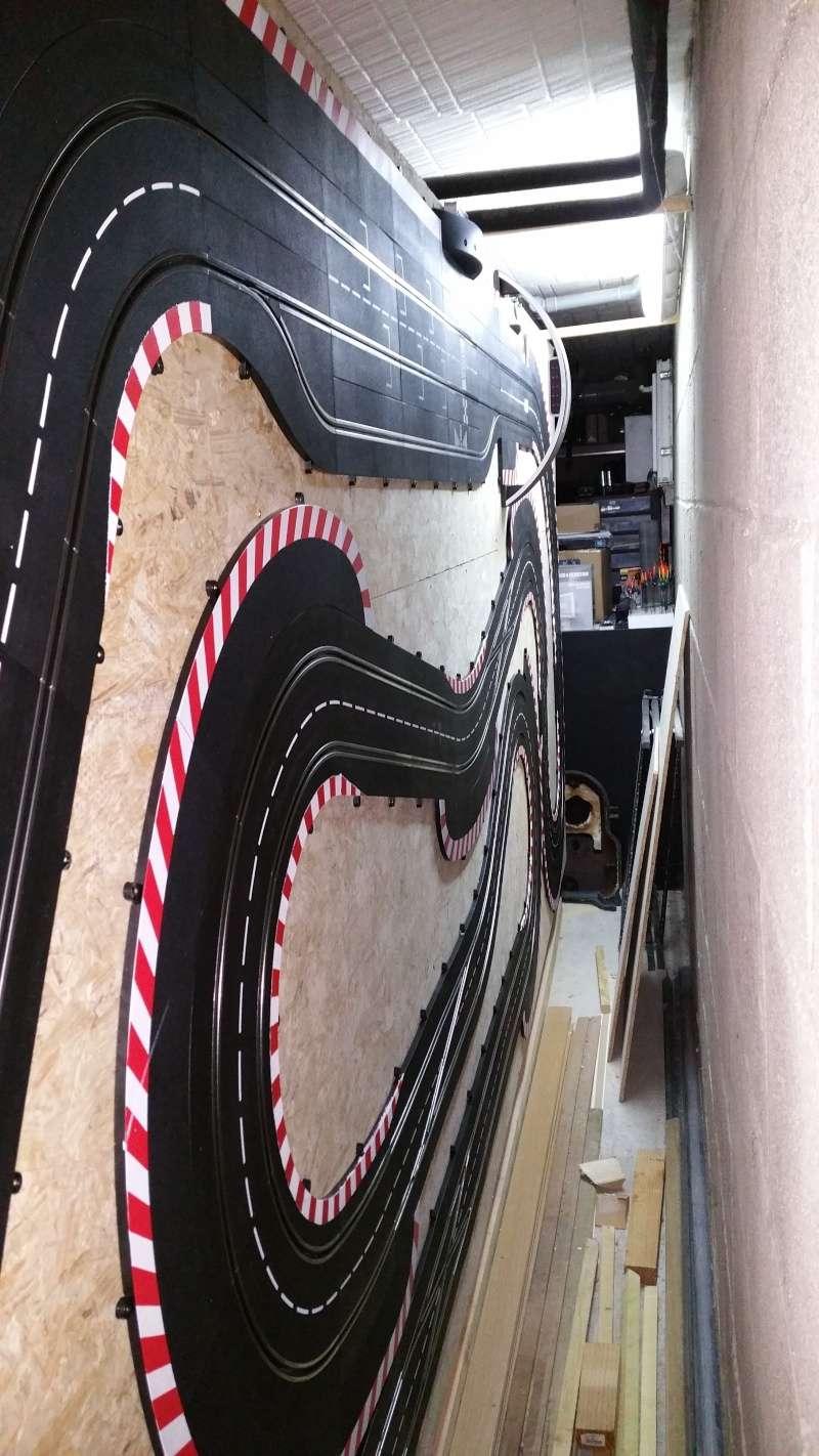

Jde continue la déco et vous montre les résultats
tatane
Date du message : vendredi 20 mai 2016 à 20h59
Un devut de decors
