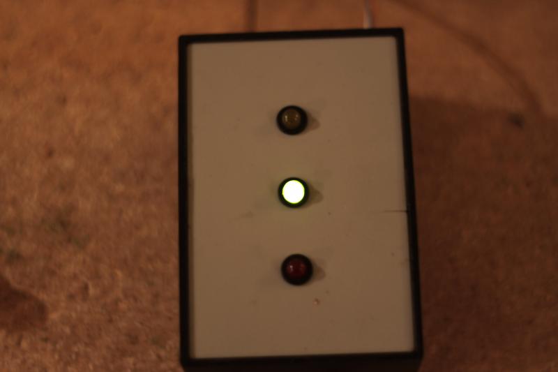

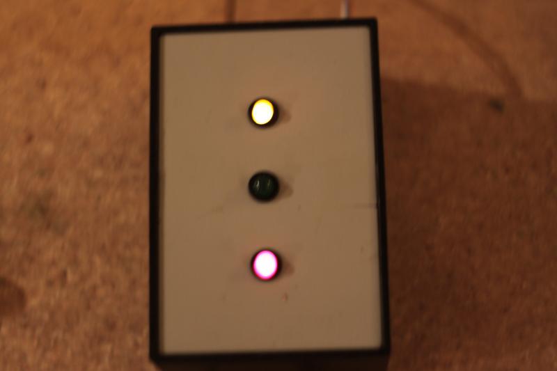

Pour le stop and go temporisé, j'ai pris celui vendu avec le Davic.
UIl est équipé de 3 feux. Un feu vert. Quand tu arrives sur le stop and go il devient rouge. Il faut attendre que le feu repasse au vert pour repartir. Si tu pars avant les 10 secondes le feu devient jaune et tu es bon pour revenir faire un vrai 2ème stop and go.
La détection se fait , à l'aide d'une zone neutre, sur la longueurde 2 rails, j'avais du mal à m'arrêter sur la longueur d'un rail, bien que le stop and go se trouvait en fin de voie des stands.

En ajoutant un rail entre ceux que tu as, et rallonger le câble d'alimentation du pit stop sur le commun, tu auras une zone un peu plus longue sans modifier autre chose.

jb a écrit :En ajoutant un rail entre ceux que tu as, et rallonger le câble d'alimentation du pit stop sur le commun, tu auras une zone un peu plus longue sans modifier autre chose.
C'est ce que j'ai fais. Depuis c'est top. J'ai l'équivalent de 2 rails pour la détection et la longueur supplémentaire de cable me permets de déporter le boitier.
Par contre j'ai une question, je viens de m'apercevoir, quand je suis en mode analogique, que la lumière verte du stop and go s'allume quand j'utilise cette voie et uniquement quand j'appuie sur la gachette. Est-ce normal ?

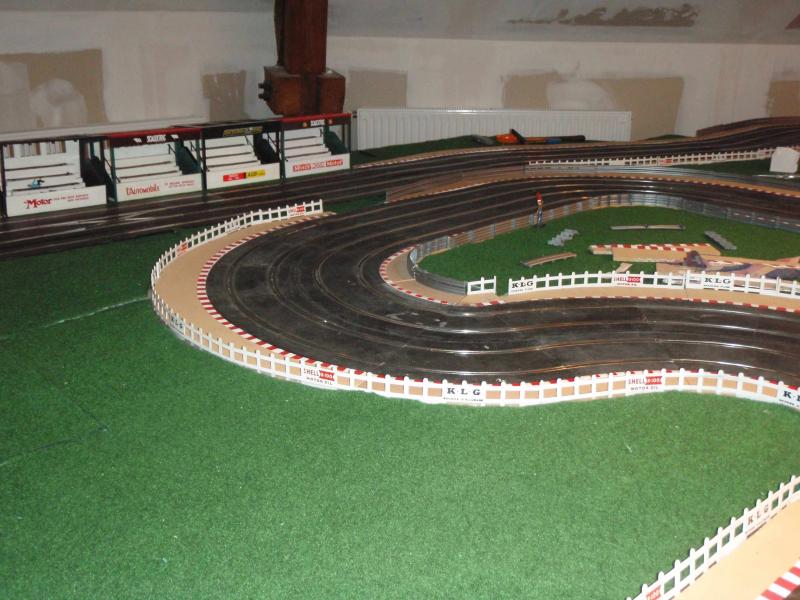

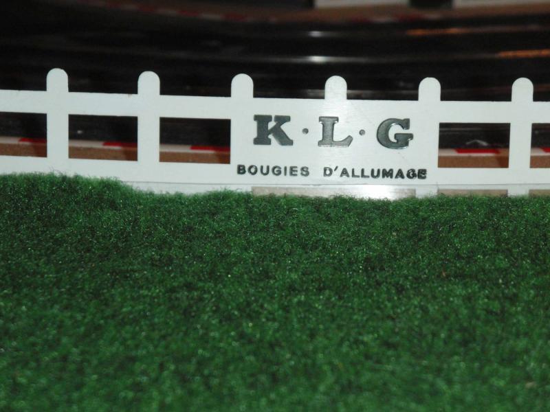

Date du message : mardi 10 février 2009 à 11h27

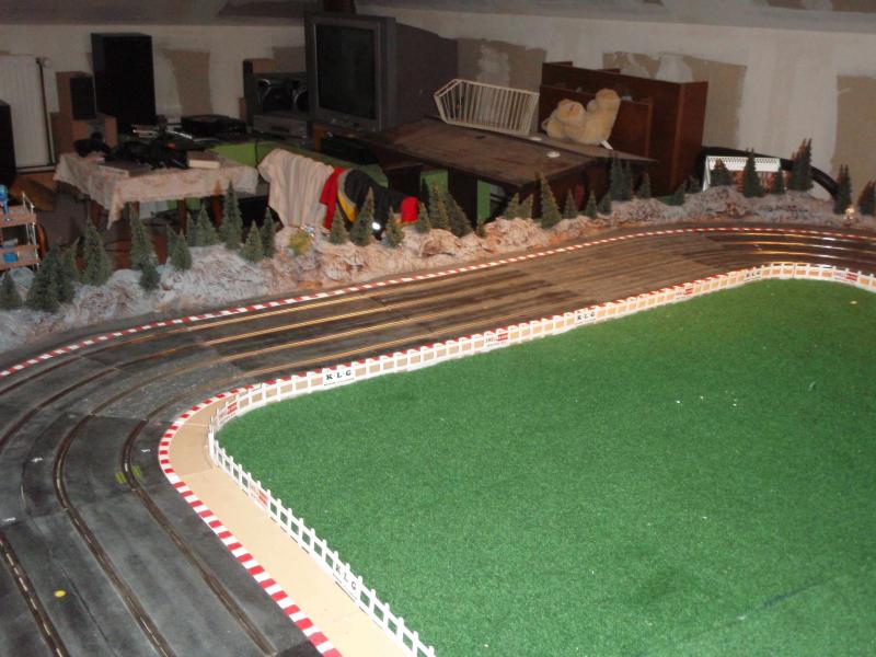

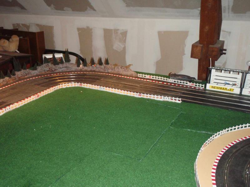

Quleques petits ravaux, ça avance doucement, en plus les cornières en PVC que j'ai commandé au magasin de bricolage ne sont pas encore arrivées
En attendant, j'ai utilisé tout ce que j'avais en stock et ça donne bien. En plus avec la météo que nous avons actuellement l'herbe pousse dru.
Bon l'herbe n'a pas encore trop pris, mais cela ne devrait plus tarder, j'ai les clous pour le faire.
