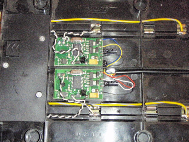

jb a écrit :tu peux nous faire une photo d'un rail à l'envers pour voir le système d'aiguillage avec l'électronique du davic. super circuit, à quand une course?
Une photo du dessous d'un aiguillage avec le davic

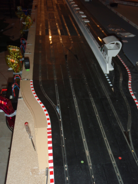

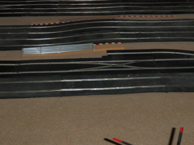

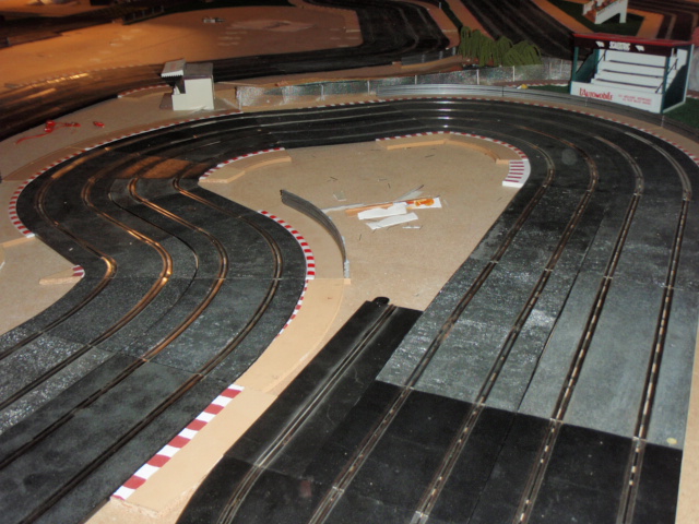

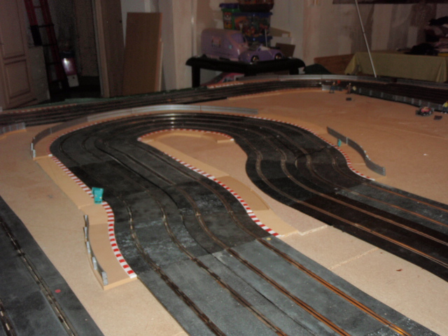

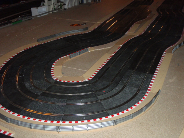

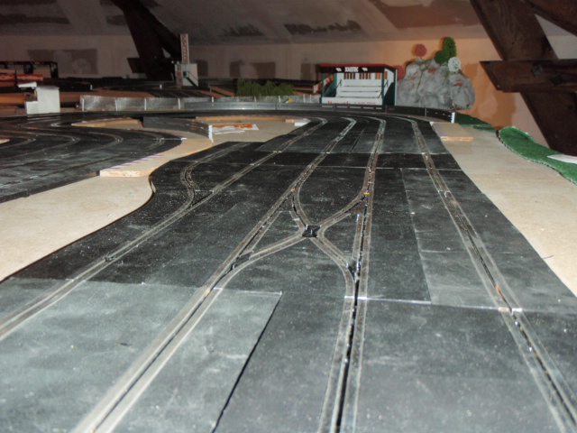

La suite des travaux du week-end, installation des derniers aiguillages, et modification du tracé pour permettre un meilleur ramassage des voitures et d'avoir une meilleure vue du tracé derrière les stands.
Ce soir, modification des pontages, cloutage des rails pour assurer une meilleur planéité des rails.
Puis pose des bordures et de la pelouse, ce sera plus dans la semaine.
Après passage de l'aspirateur puis nettoyage de la piste au wd40 et à l'essence F.

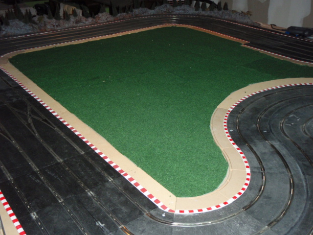

Petit travaux du week-end.
Les terrassiers ont finis de poser lesbordures et les jardiniers ont attaqués la pelouse malgré le froid.
Toutes les bordures sont posées et cloutées (celles en bois).
ce soir si j'ai le temps poursuite de la pose de l'herbe.

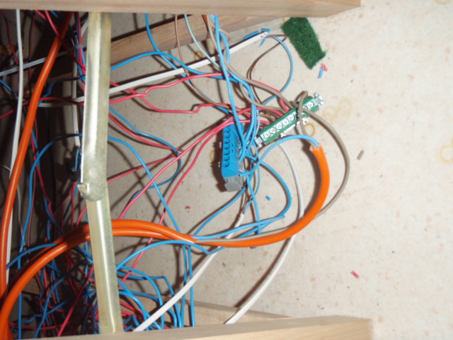

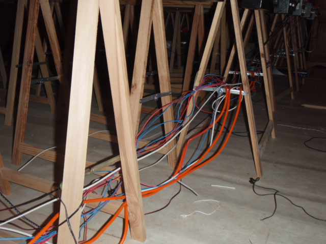

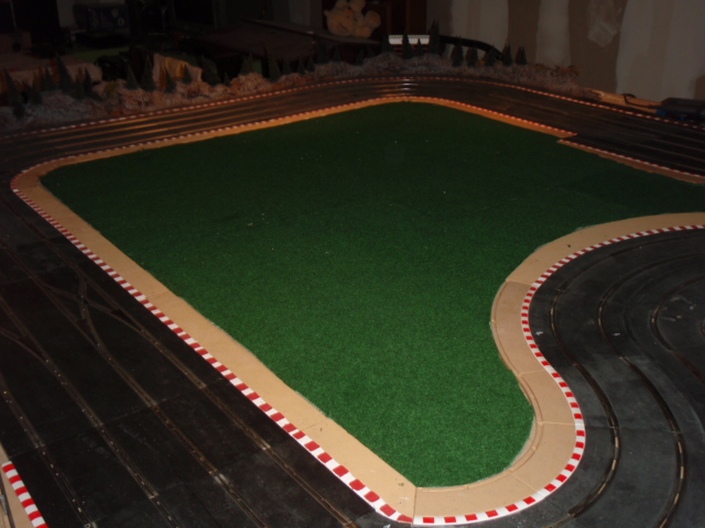

Poursuite des travaux durant les quelques jours de vacances. Pas tous car il y avait de la famille.

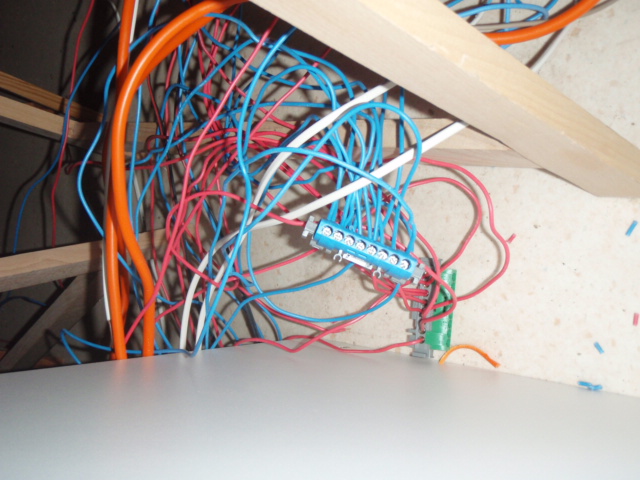

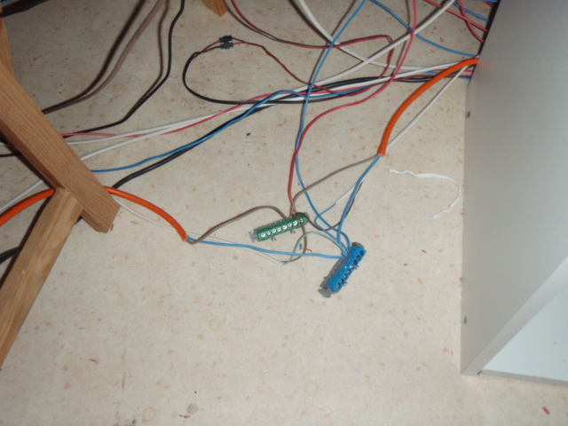

Démontage de tous les pontages électriques existant pour les rassembler en un seul point. Les pistes 1 et 2 sont terminéés, la 3 sera finie ce soir ou demain et la 4 ce week-end.
En tout cas c'est le jour et la nuit, il n'y a plus aucune perte de puissance nulle part, les voitures ont la pêche sur tout le circuit quelque soit le voltage.
Cela représente un sacré paquet de cable, il y a 10 pontages par piste, soit 20 cables par piste ou 10 cables doubles.
Ca ne fait pas aussi fouillis que sur la photos puis de toute façon, une fois fini on ne verra plusrien, il y aura une bache pour cacher le tout.

La vache, il est faramineux ton circuit ![]()
Ca en fait du pontage ! Hi hi hi !!!
Bonne continuation.

tu travailles chez EDF ?? Vu les kilometres de fil . J'ai vu ton kiosque a boisson restaures le bien c'est rare et tres cher ![]()

Pas du tout
Je vais y faire très attention, j'ai le même mais en coca-cola. Il ne sera mis sur le circuit que lorsque tout sera fini.

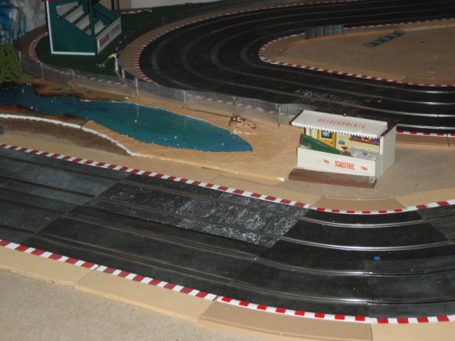

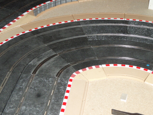

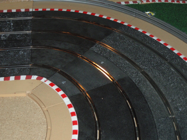

Citation :tas trouver pour tes morceau de piste pas parreil si tu peinture tout ton grip va revenir egal partoutC'est du scalex classic. Elle est comptaible avec le scalex sport et leninco via 2 rais adapteurs. L'un pour scalex sport - classic et l'autre scalex sport - ninco.
Il vaut mieux n'avoir qu'une sorte de rail, sinon bonour pour régler les voitures, chaque marque ayant son grip.
Je n'ai di sport que pour les aiguillages et ça ne me poses pas de problème.

Hier soir, j'ai enfin terminé le pontage des 4 pistes. Ce fut un peu fastidieux, mais quel changement. Il n'y a plus de perte de puissance sur le circuit. C'est un vrai bonheur.
Ce week-end je fais intervenir les jardiniers malgré le froid polaire qui régne dans nos contrées reculées des Vosges

cousinhub88 c'est certain le DAVIC et les pontages doivent demander une longueur filaire importante. Pour info. sous mon circuit j'ai utilisé un total luinéaire voisin de 600 m. !

Ca cause. Je n'ai que 250 mètres de linéaire cable.

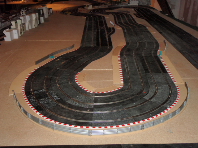

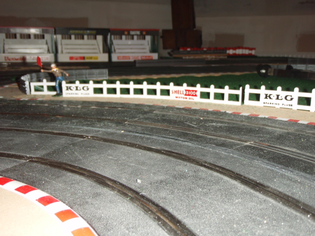

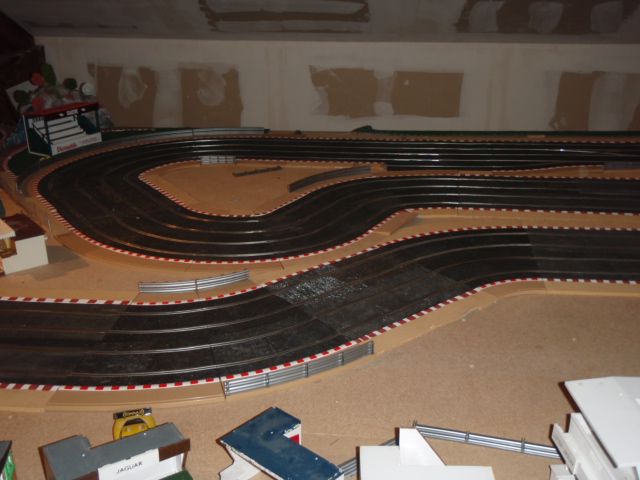

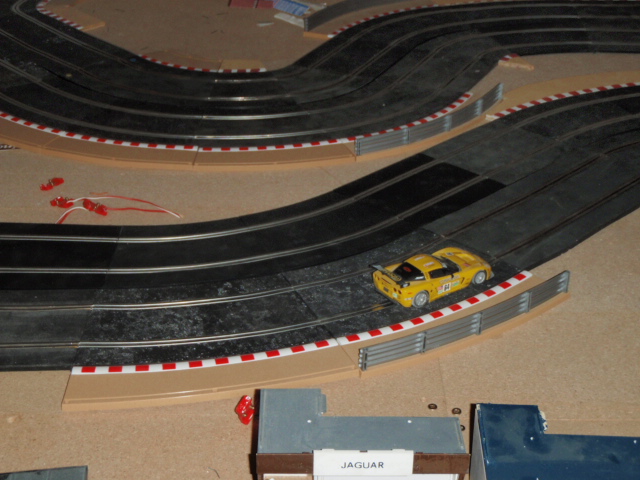

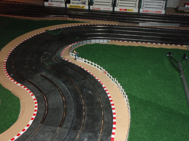

Ce week-end, intervention des jardiniers et de la DDE.

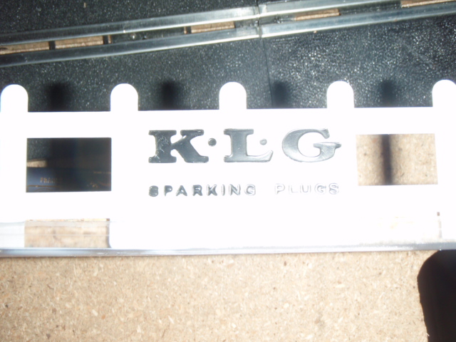

Le circuit ayant été lodifié de nombreuses fois, je n'ai plus de morceaux de moquettes en un seul morceaux. On voit bien la jonction sur la photo, dans la réalité cela ne se voit pas.
Pose des barrières de sécurité, avec des zones permettant aux commissaires de piste d'intervenir. Il faudra ensuite faire intervenir la DDE, pour rammasser les déchets verts ![]()
Pour faire tenir les barrières, j'ai utilisé la technique de Gachettes, je n'ai pas pensé aux magasins de bricolage, je suis allé en librairie. J'ai pris des reliures transparentes "carré" en 6 mm d'épaisseur. J'ai ensuite découpé un des cotés de la reliure pour obtenir un angle droit. J'ai collé le tout avec un pistolet à colle chaude. Il ne restait plus qu'à mettre la barrière dans la rainure.
Je vais quand même aller faire un tour chez leroybrico pour voir si je ne trouve pas du PVC un peu plus soupe que les reliures.

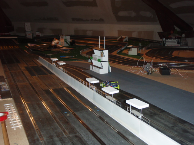

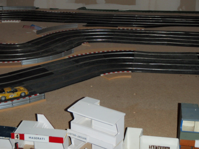

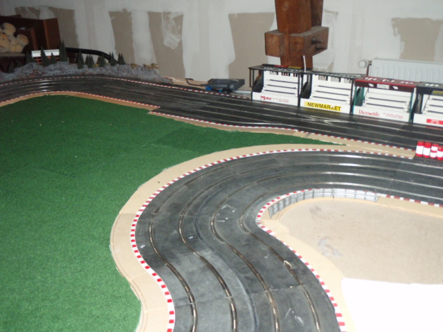

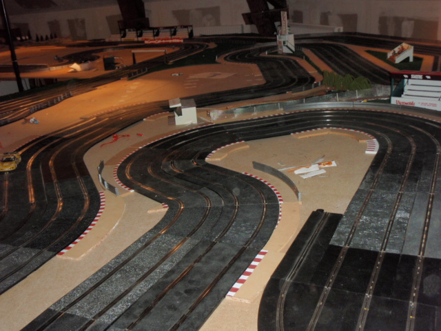

Ca n'avance plus de trop. Il faut dire aussi que j'avais un peu de retard, dans la préparation de mes voitures. Comme le circuit fonctionne parfaitement, j'en ai profité.
Les 2 psistes intérieures sont à peu près équivalentes. Les 2 pistes extérieures sont un peu plus techniques mais c'est peut être aussi du à mon pilotage
Bon j'ai quand même préparé les futurs stands et un premier batiment est sorti de terre.
Ce soir je vais essayer de poser les barrières et faire pousser la pelouse drrière les stands.
Message modifié le jeudi 22 janvier 2009 à 14h00 par cousinhub88

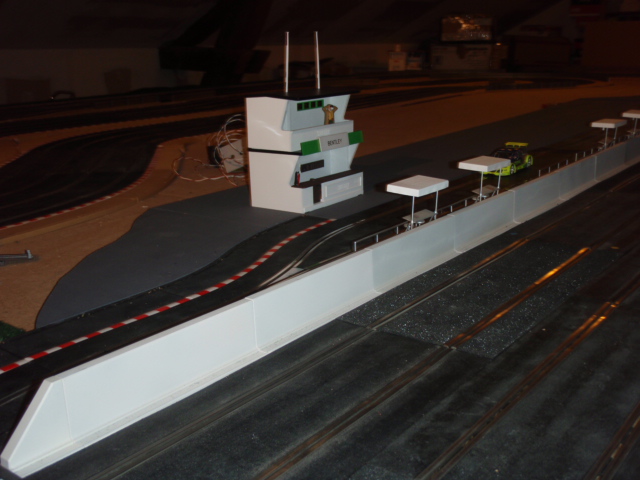

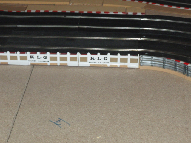

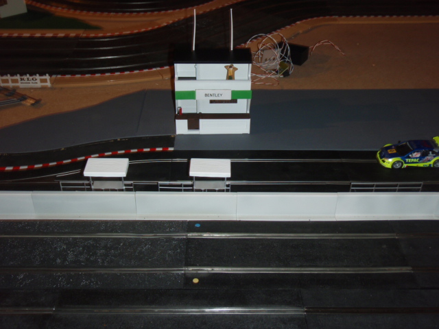

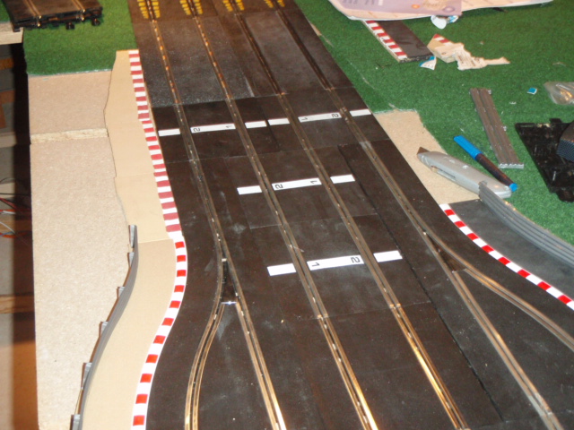

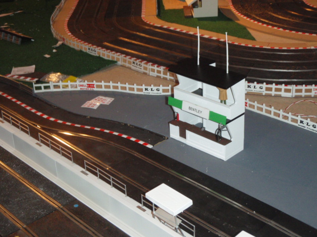

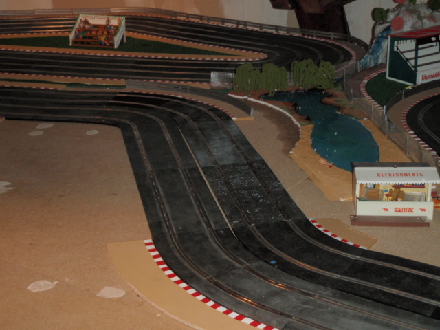

Allez suite des travaux.

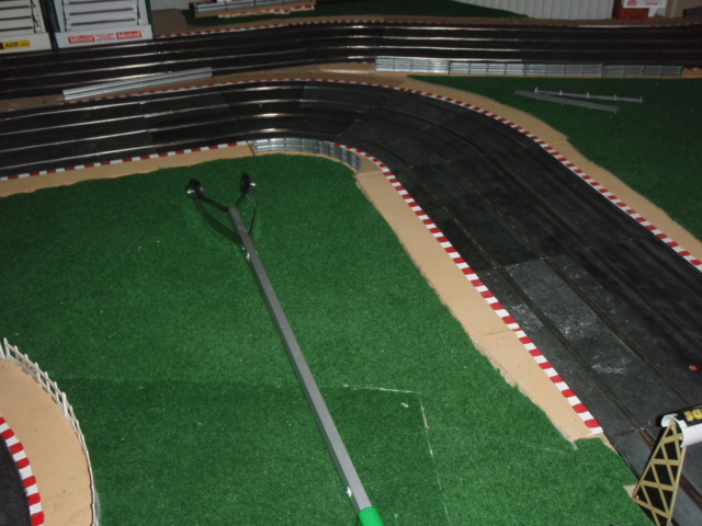

Petite modification de la piste hier soir. J'ai créé une voie des stands pour permettre aux pilotes de récupérer leurs voitures sans risquer d'interférer avec la course.
Au passage je remercie F5jFS à quij'ai piqué cette fabuleuse idée
Pose des barrières autour du paddock pour éviter aux curieux de venir roder dans les stands.
Pose des barrières autour du circuit.
Pose de rails pour positionner les voitures lors des courses en analogique et en digital.
