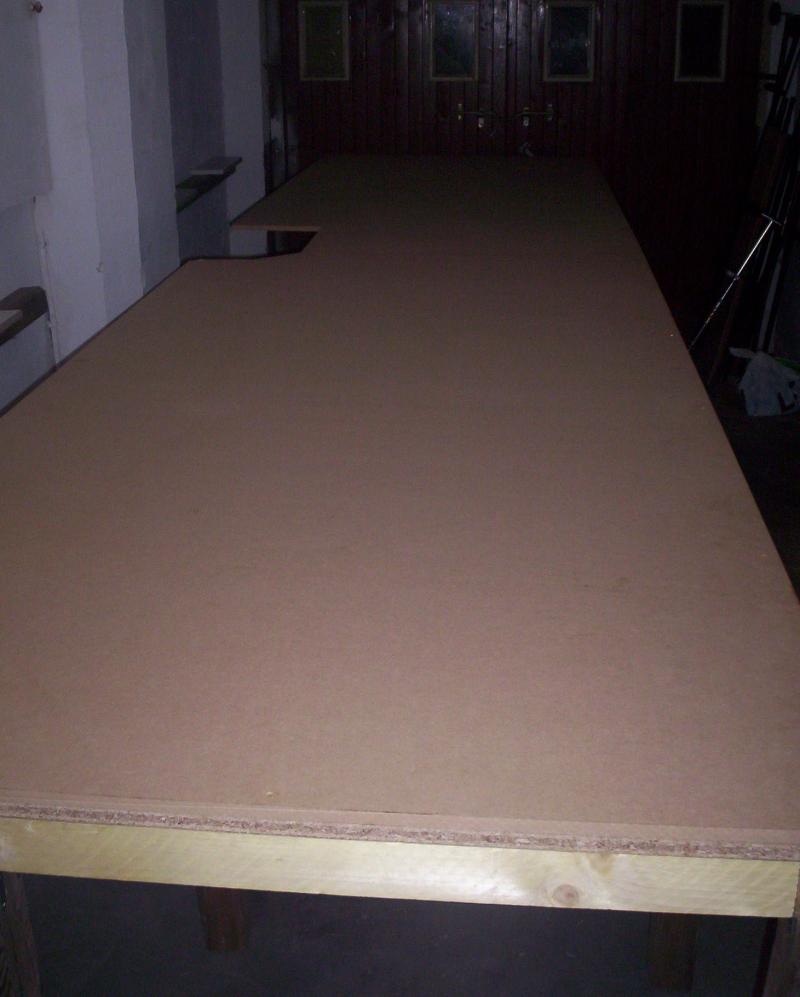

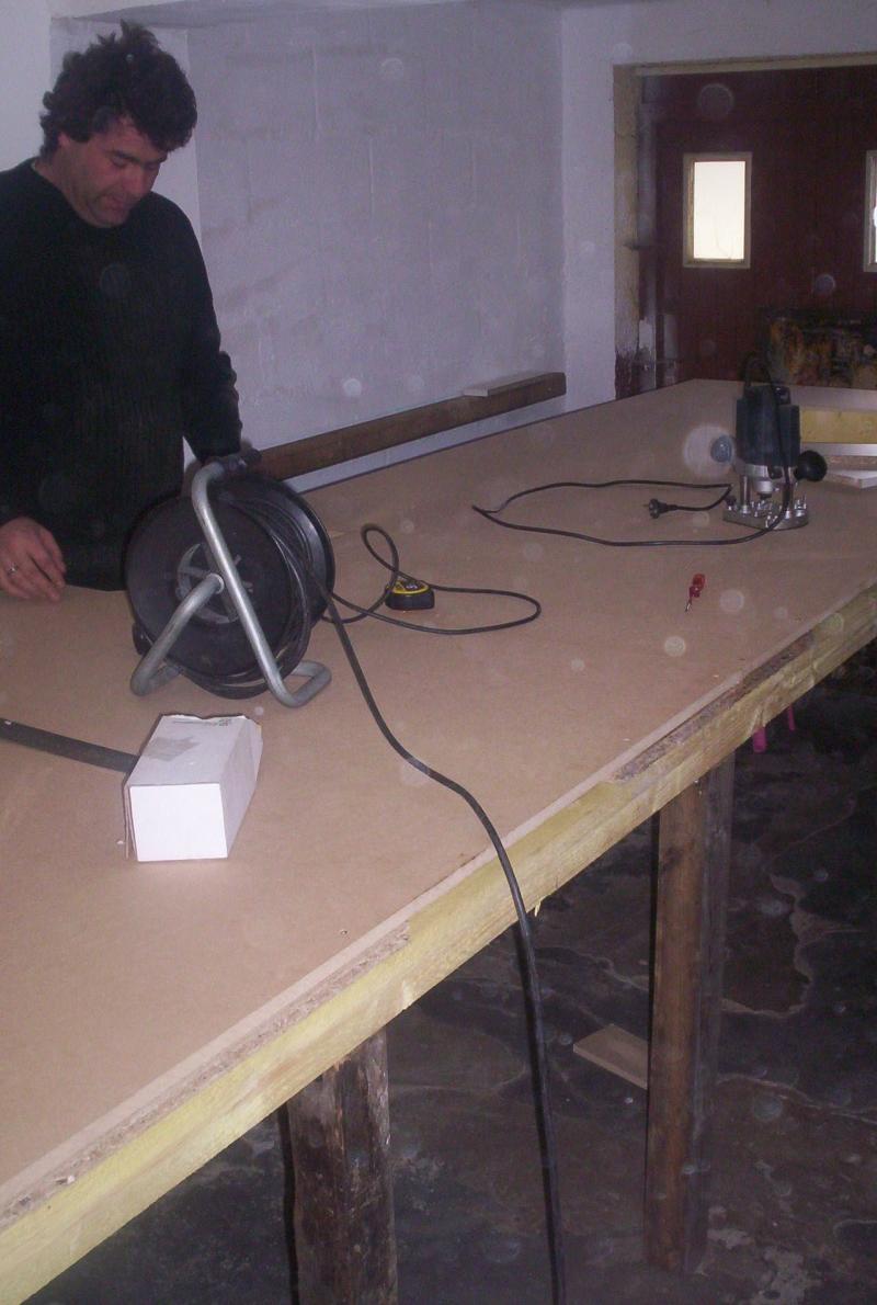

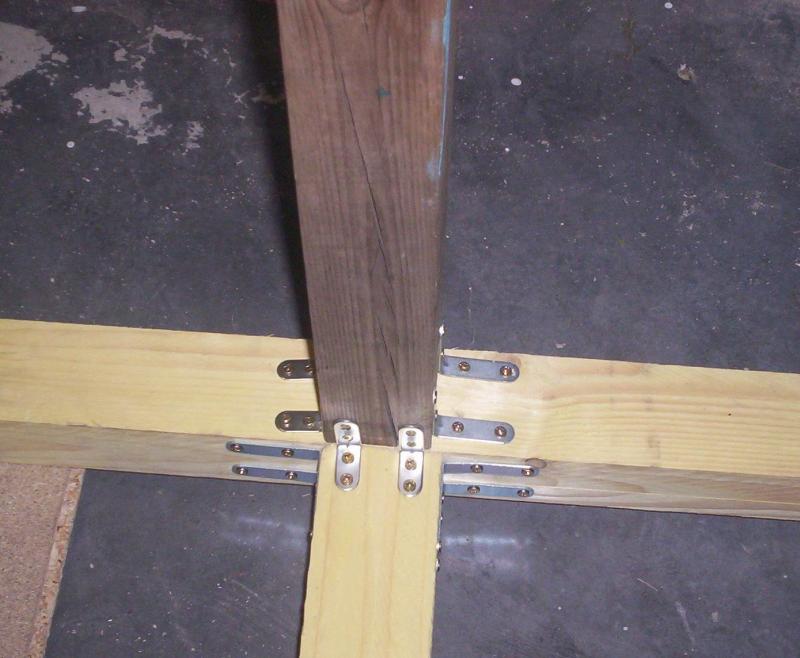

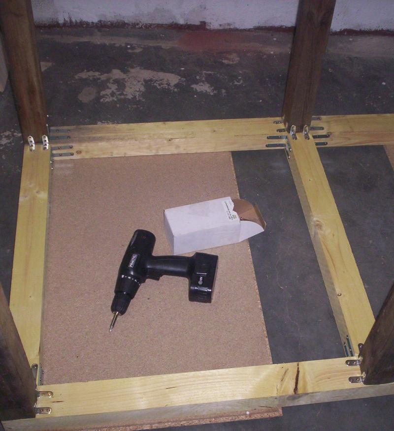

Voici quelques photos de la suite des travaux :
Poses des pieds
Ensuite pose du plateau sur l'armature et la découpe du décrochement du mur dans les planches
Et voila le plateau poser et fixer
Demain, on commence le tracé puis défoncage dès qu on peut Auteur Message Date du message : mardi 4 mars 2008 à 19h58

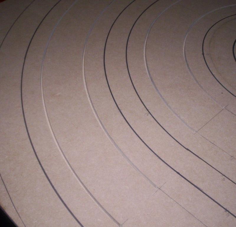

Non non je dors pas, je viens de finir le tracé
Dur dur mais cà était, quelque modifs mais rien de bien grave

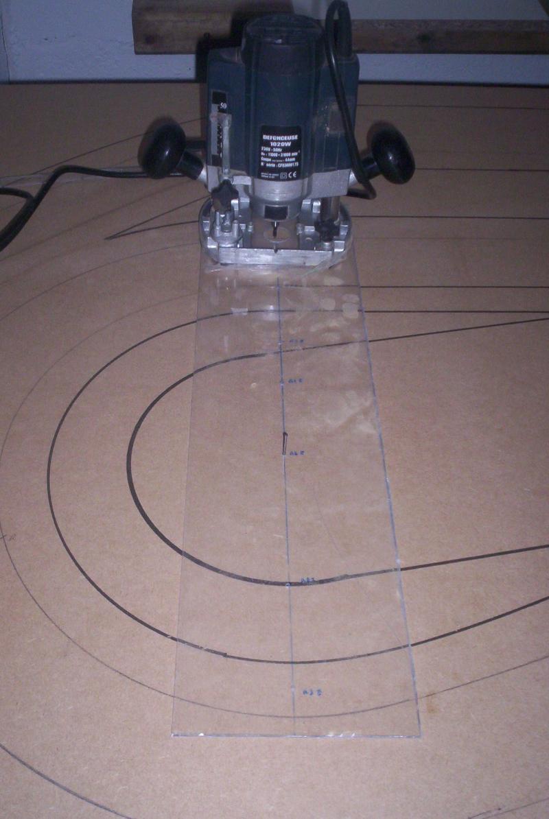

Je viens de commencer le défonçage, après avoir fabriqué le compas, ca marche nickel, Demain stan vien me filer un coup de main pour les droites et les courbes en S. Comme ça mercredi, je pourrais commencer les peintures (rails et sous couches) Auteur Message dudu62 Sloteur Fou
Genre : Masculin Masculin Inscription : 02/08/2007 Messages : 808 Nombres de voitures : duez2613
Date du message : lundi 10 mars 2008 à 18h21

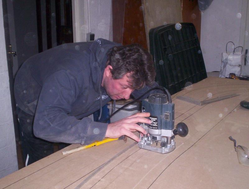

Ben voilà les gars avec stan, on vient de finir de défoncer la piste. Ca donne pal mal, suis assez content du résultat. Demain, je commence la peinture des slots et après on verra comment ca se passe. Quelques petits problèmes de raccord mais ca passe facile. Pas trop de chose à rattraper
Et quelques photos en entandant le reste
C'est qu'avec le guide et le compas maison ca va tout seul. Sur ce je vous souhaite une bonne soirée Auteur Message Date du message : mardi 11 mars 2008 à 08h49
tu as un guide oldslotracer et tu te sert d'un compas ????????????????????????????????? pourquoi ???????????? . . . . . . L'humour noir, c'est comme le boudin blanc, c'est une question de gout ... Auteur Message dudu62 Sloteur Fou
Date du message : mardi 11 mars 2008 à 09h22
| Teubarland a écrit : | tu as un guide oldslotracer et tu te sert d'un compas ????????????????????????????????? pourquoi ????????????
Ca va plus vite pour faire les courbes juste un clou à enlever au lieu de reclouer le guide, comme les courbes sont paraboliques moins de perte de temps Auteur Message Date du message : mardi 11 mars 2008 à 16h37
| dudu62 a écrit : | Teubarland a écrit : tu as un guide oldslotracer et tu te sert d'un compas ????????????????????????????????? pourquoi ????????????
ok !!! mais tu trouve pas que c'est dommage d'avoir ce kit et faire des virages "tout pareil" !!!!! non ???? alors que justement, tu pourrais faire des courbes larges au début et qui se referme !!! enfin ! c'est ta piste !!! du moment que tu t'éclate !! ! le reste !!! . . . . . . L'humour noir, c'est comme le boudin blanc, c'est une question de gout ... Auteur Message dudu62 Sloteur Fou
Date du message : mardi 11 mars 2008 à 19h37
J ai du les faire pratiquement tous pareil à cause de la largeur car je ne dispose que de 1m22 voilà pourquoi mais il m'a servi à faire les S et autres bout de droites un peu farfelue pour donner du piment à la piste Auteur Message dudu62 Sloteur Fou
