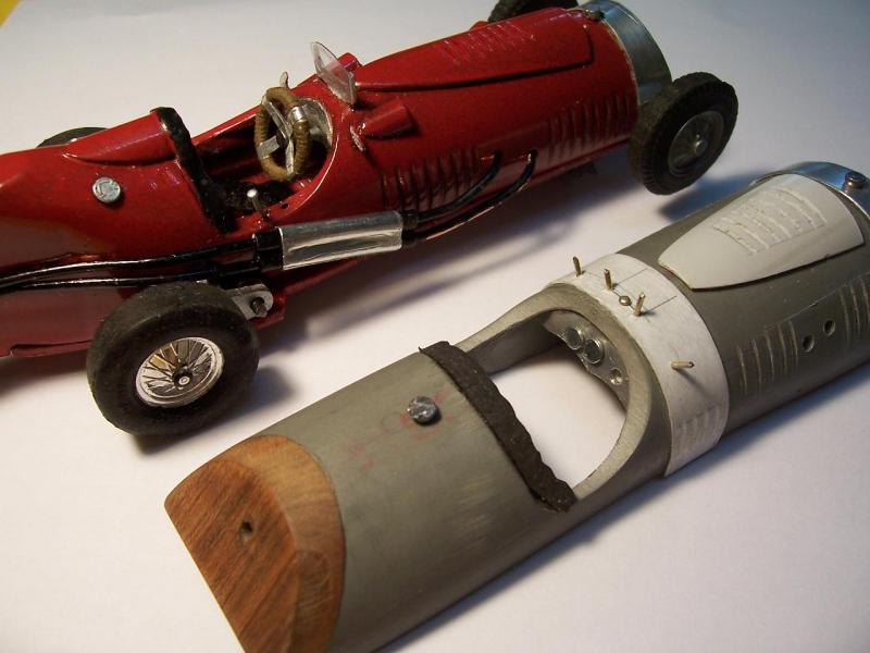

Après mon full scratch type Indy 1930, que je vous ai présenté il y a une quinzaine de jours, voiçi les premières photos ce celui que je viens de commencer
La c'est plutot année 1925 voiture de course des villes à villes qu'ils faisaient à cette époque

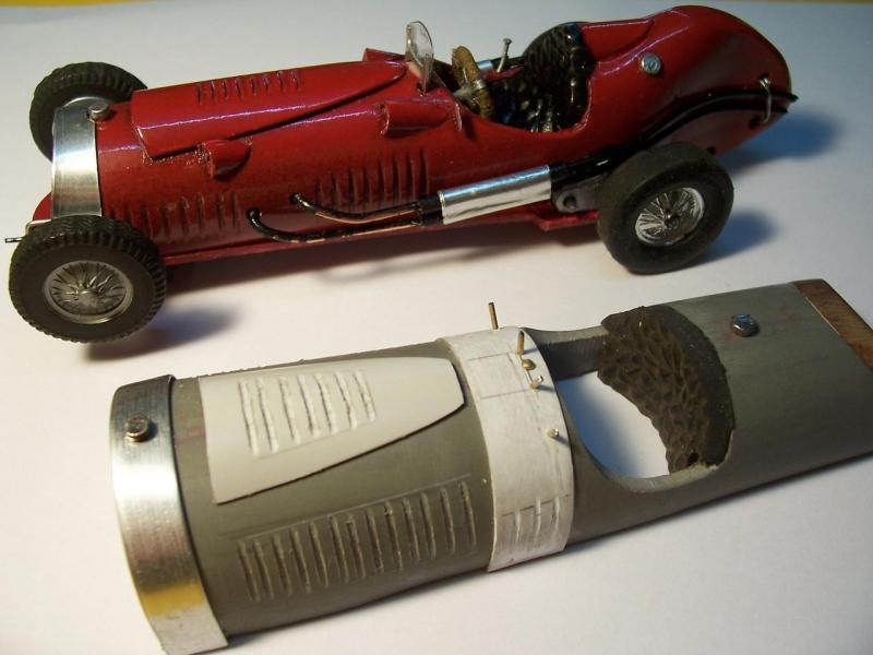

Le principe est le même , un morceau de tube PVC sur lequel sont ajouté des morceaux d'alu , de Pvc , laiton etc suivant les accessoires à imiter
J'ai inové en fermant l'arrière avec un morceau de bois comme il en existait sur les carosseries de cette époque

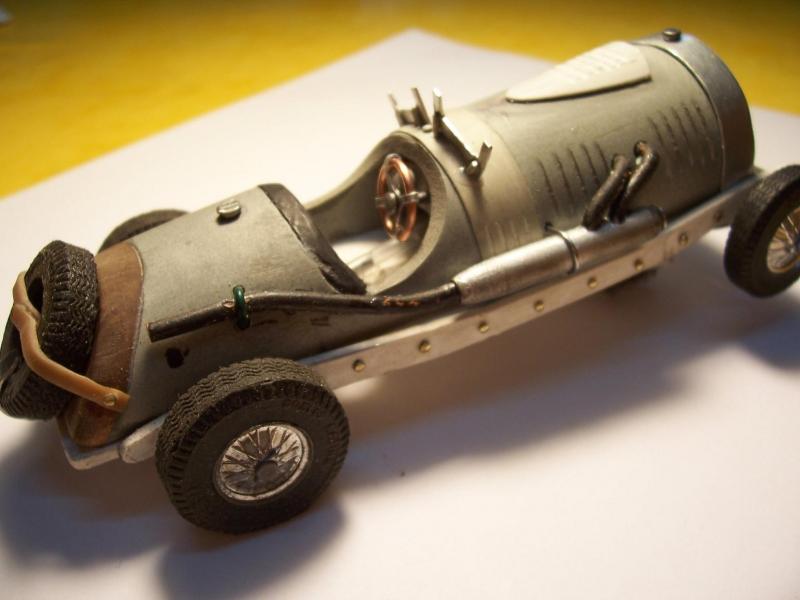

Salut
Voici l'état d'avancement, sur la carosserie j'ai ajouté le pot

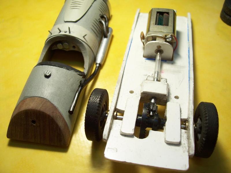

J'ai commencé le châssis, l'axe de roues arrières est en dessous pour avoir la bonne garde au sol
l'étape suivante va être le montage du guide et des roues avant directrices

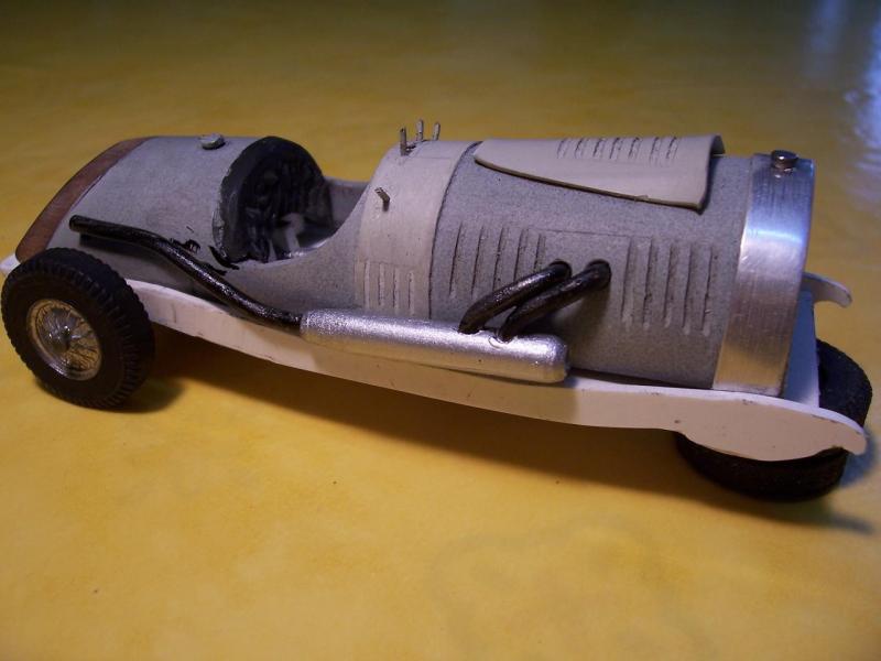

Salut
Finalement , j'ai laissé tomber les roues directrices , car le moteur est très en avant et je manquais de place , ce sera pour la prochaine
voici une photo juste avant peinture , la voiture a déjà roulé, le guide se trouve en arrière des roues avant , ce qui donne un comportement délica mais plus réaliste
D'autres photos ont étés mise dans Slotretro
Prochaine étape : peinture , et finition

c'est du 1/40 ?
en tout cas, comme toute réalisation véritablement from scratch, ça se respecte...bravo.
BRUNO
Messages : 1.712
Nombres de voitures : 400
Date du message : samedi 7 février 2009 à 12h36
L'échelle est du 1/32 , les voitures font 14 et 15 cm de long, les roues proviennent de voitures Circuit24 , pneus diamètre 27mm
